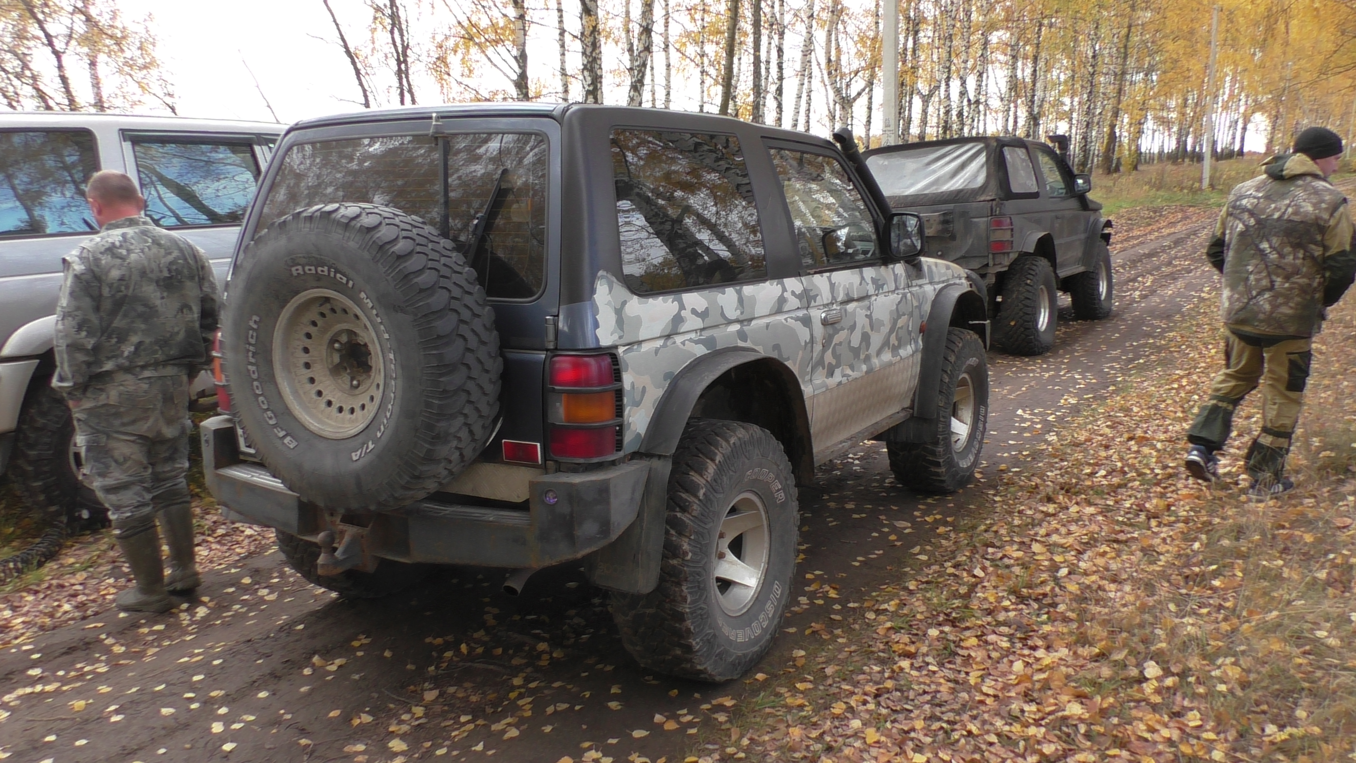

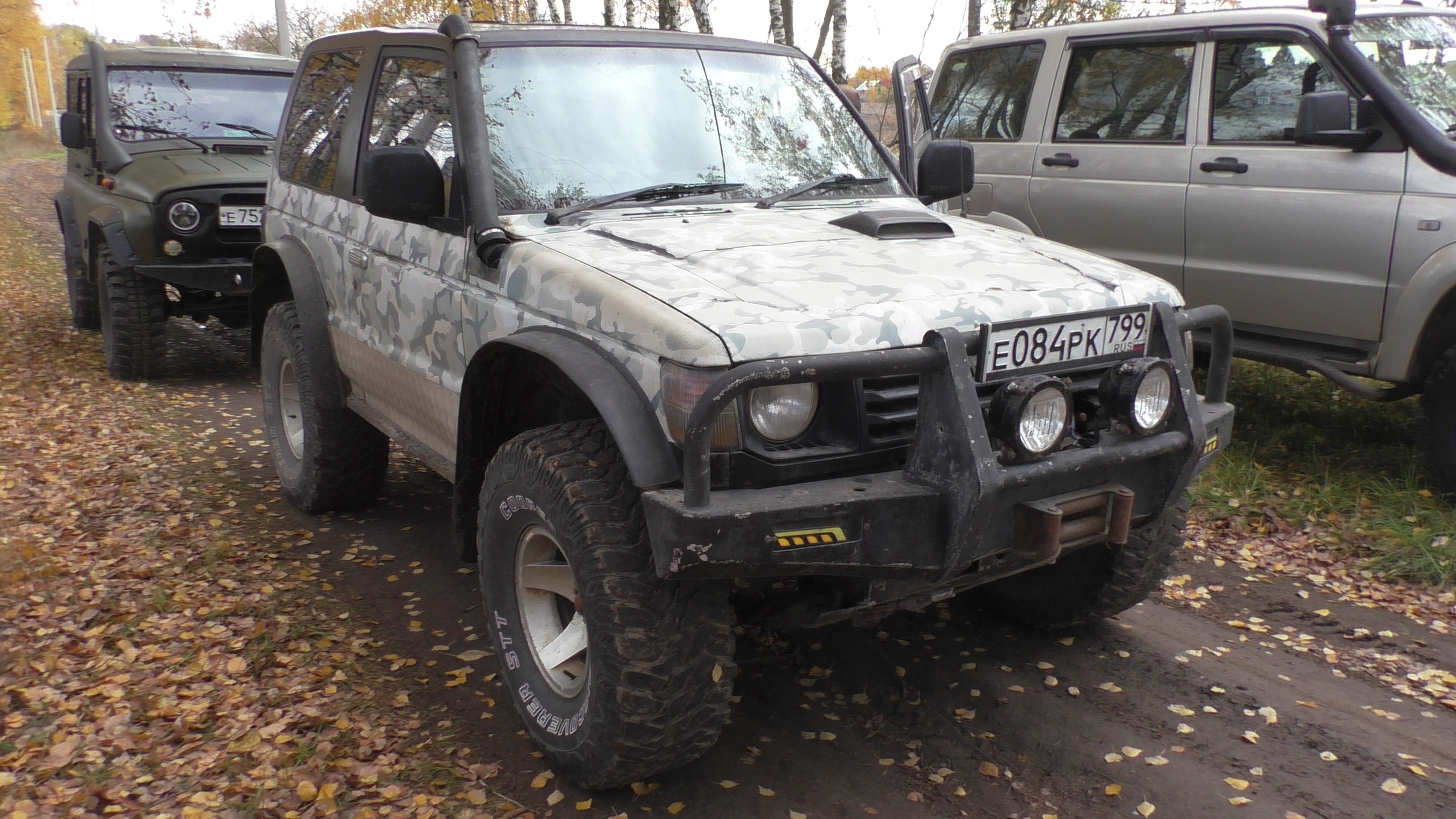

Вот к нам перебрался из калужской области, без бодика, чисто резанный

Jenek писал(а): Вот к нам перебрался из калужской области, без бодика, чисто резанный
Нучё, красавец !
Где не так ?

Имхо: всё равно =этажерка.( рядом стоит чел для срвнения)
Корч должен быть 180 см в холке ( это на 35") ...да,сложно....а кто то обещал,что будет просто? ;)
