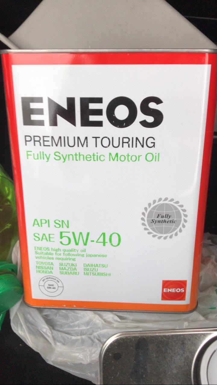

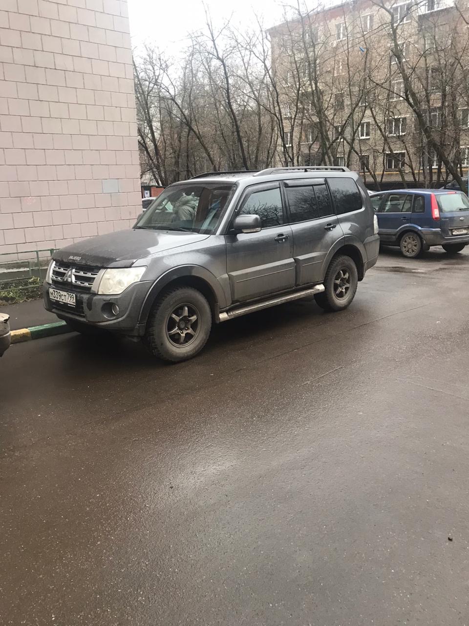

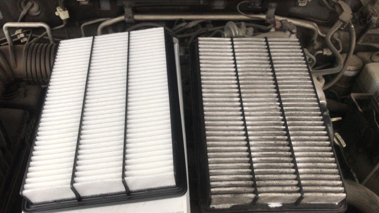

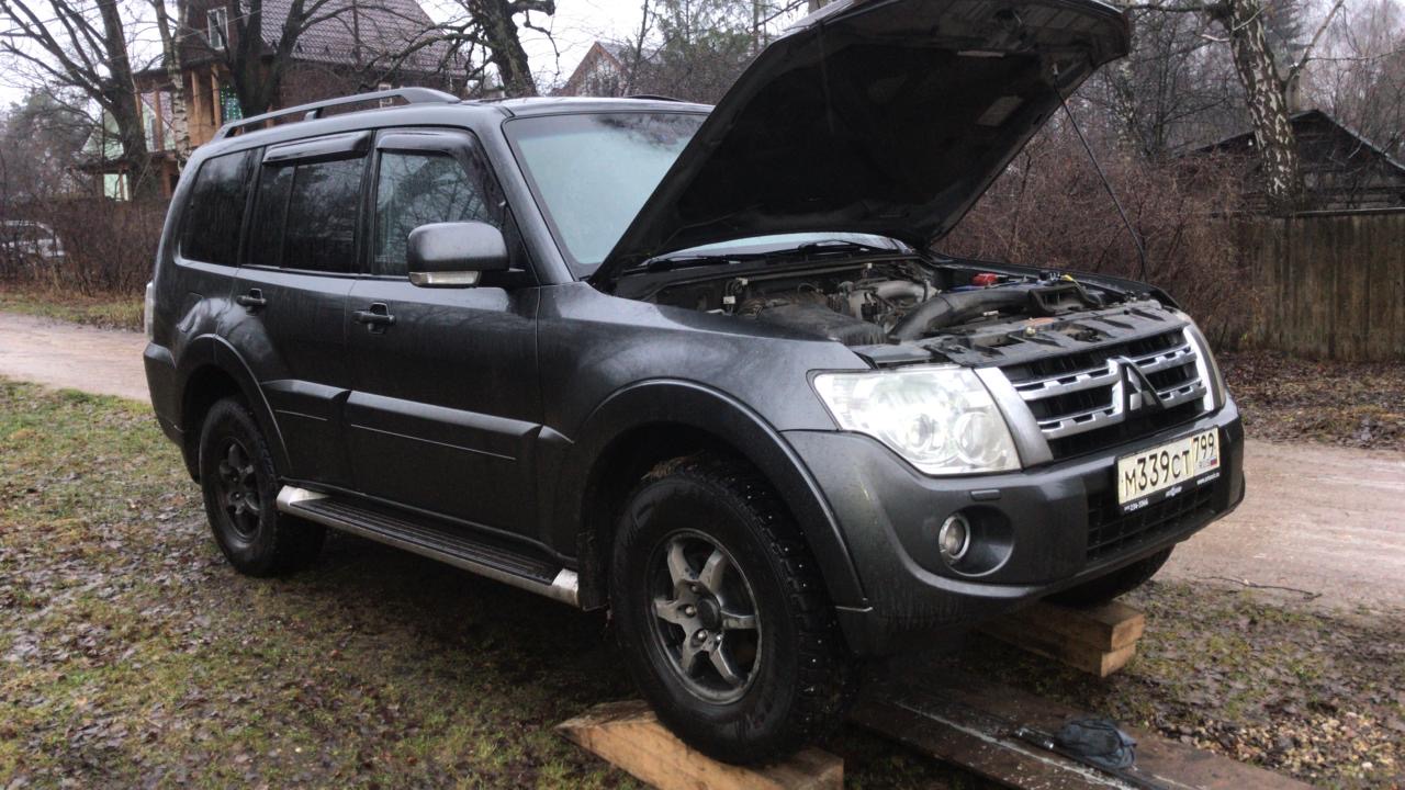

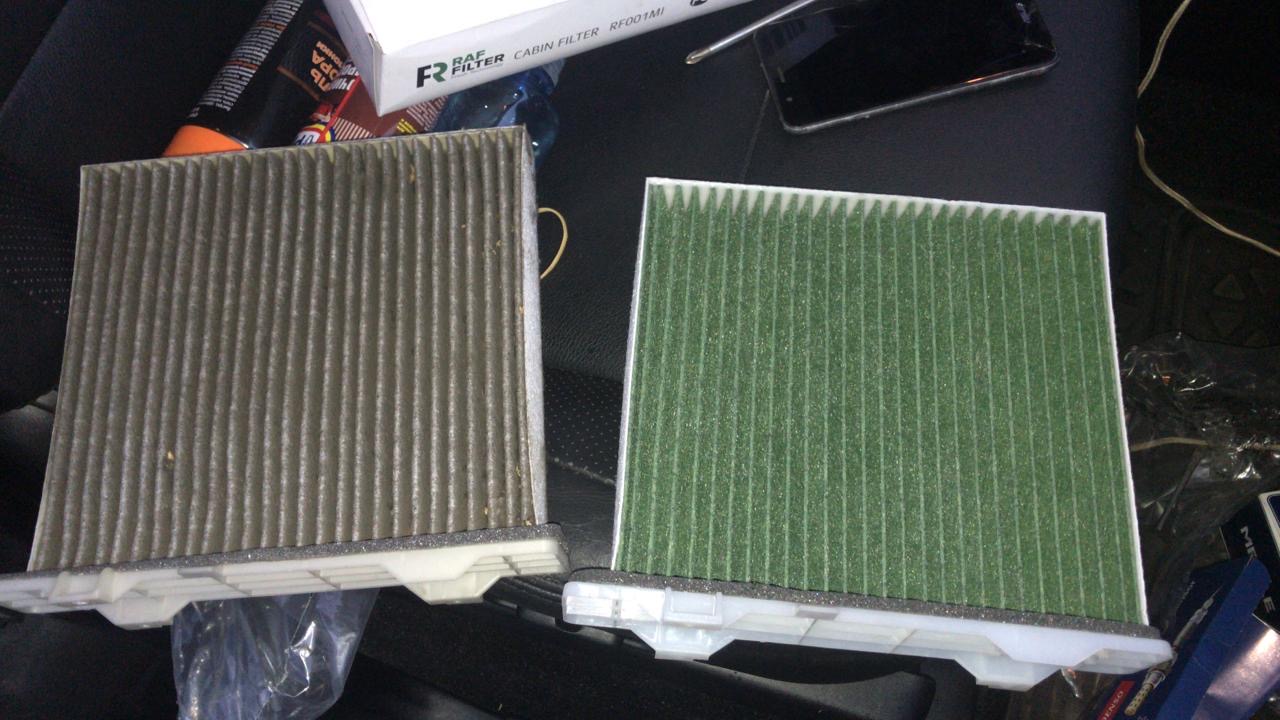

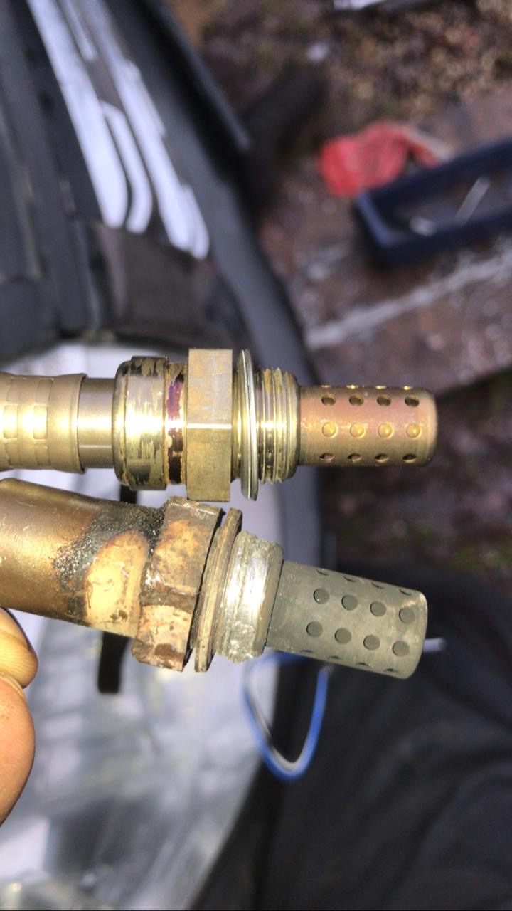

Вот, наконец то выкладываю несколько фоток моего Паджерика)
На днях было сделано:
1. Замена масла ДВС и масляного фильтра
2. Замена воздушного фильтра
3. Замена салонного фильтра
4. Замена правого верхнего лямбда-зонда
5. Замена АКБ с минусовой клеммой
