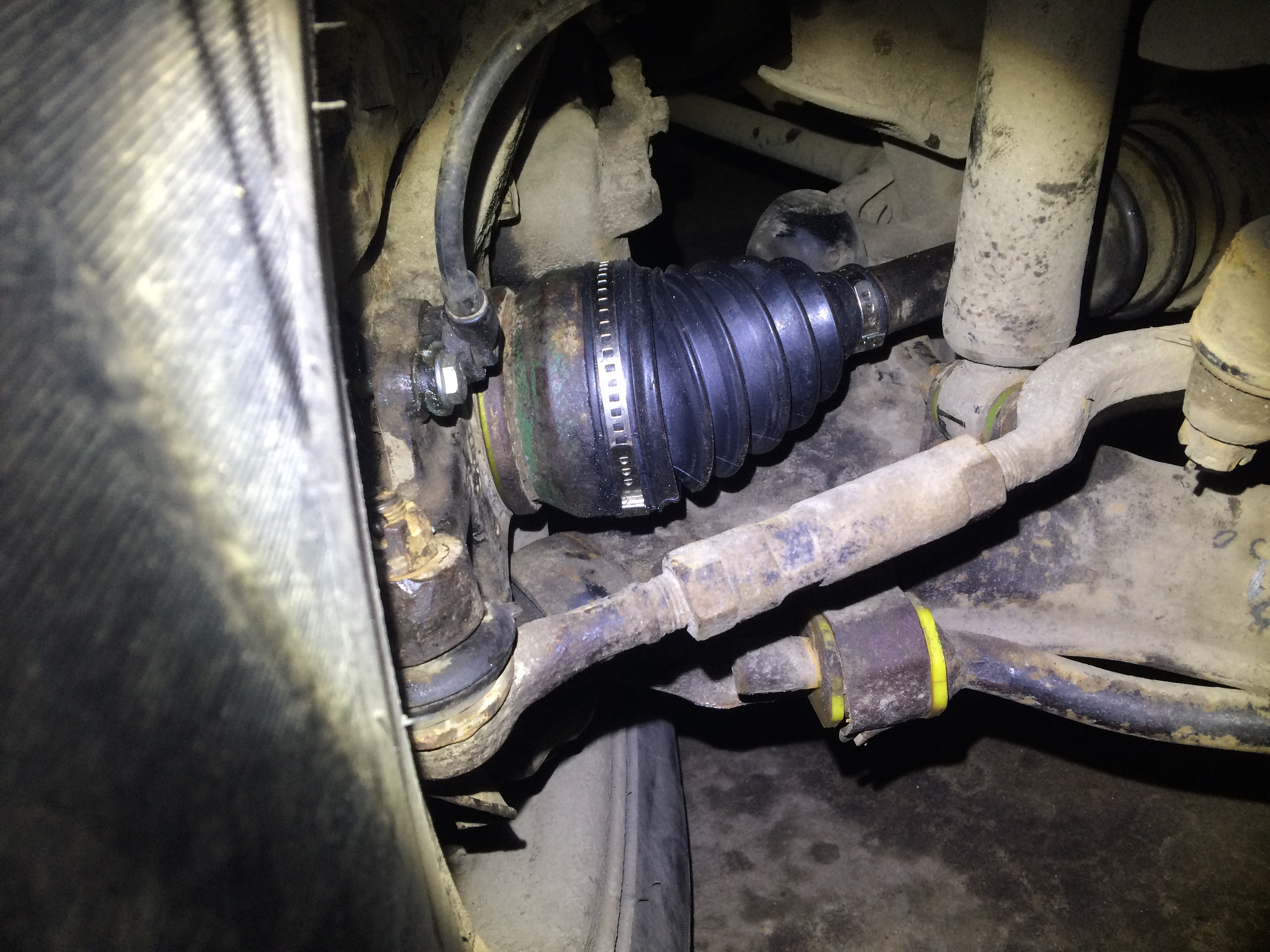

Себе в 2017-м ставил наружные пыльники "Blue Print".
Тот же самый резино-пластик как у оригинала. И "правильные" хомуты в комплекте.

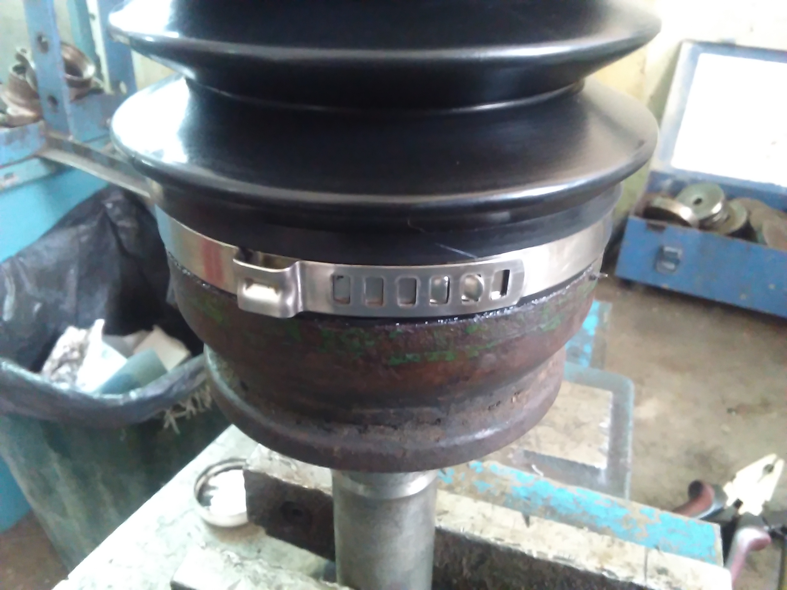

Внешний пыльник от стелокса 13-00214-SX как то тонковатым показался в отличии от внутреннего 13-00797-SX.
Завтра внешний поставлю, посмотрим.

13-00214-SX внешний пыльник как то так

Сообщение Dimix »
Этот резина, посмотрим как будет.
Установился как на фото, по началу казалось не налезет.
