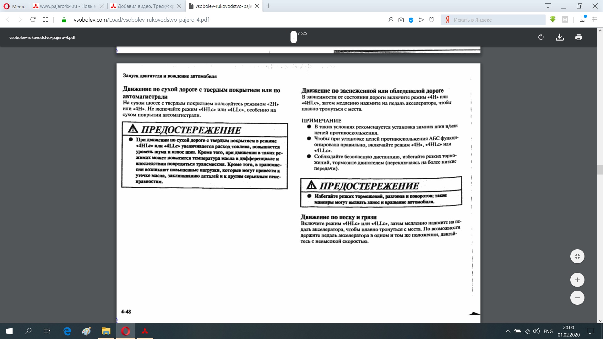

Gudvinodua писал(а): Открываем инструкцию к авто , и читаем
Ну, я бы не стал беспокоить уважаемое сообщество вопросами, не прочтя инструкцию.)
Всё-таки восемь лет на полном приводе отъезжено. На музыкальный слух Шопена не претендую, но изменение уровня и тональности "возможного гула" всё-таки чувствую.)))
Поэтому первоначально вокруг переднего редуктора обезьянами и запрыгали.))

Gudvinodua писал(а): Открываем инструкцию к авто , и читаем. При полном приводе возможен гул. Это не является неисправностью
Где такое в инструкции написано? Ткните.

Victorin писал(а): Ткните
Легко. Оригинальная Инструкция по эксплуатации. У меня это на стр. 4-36. (Книга на укр. языке , страницы могут отличаться)

Gudvinodua писал(а): Легко.
Во всех инструкциях на Русском языке, нет такого. Да и без инструкций - не должно быть никакого гула на полном приводе.

Victorin писал(а): на Русском языке, нет такого
Значит моя напечатана на Малой Арнаутской😁

Victorin писал(а): Где такое в инструкции написано? Ткните.

Не думаю, что svvkkk включил межосевую блокировку или пониженную на сухой дороге с твердым покрытием и спрашивает нас вдруг "Но что-то гудит однозначно на полном приводе" :) Я так понял, что речь идет о полном приводе в режиме 4H.

Victorin писал(а): Не думаю, что svvkkk включил межосевую блокировку или пониженную на сухой дороге с твердым покрытием и спрашивает нас вдруг "Но что-то гудит однозначно на полном приводе" Я так понял, что речь идет о полном приводе в режиме 4H.
Я тоже не думаю, тут о шумах в инструкции. )
