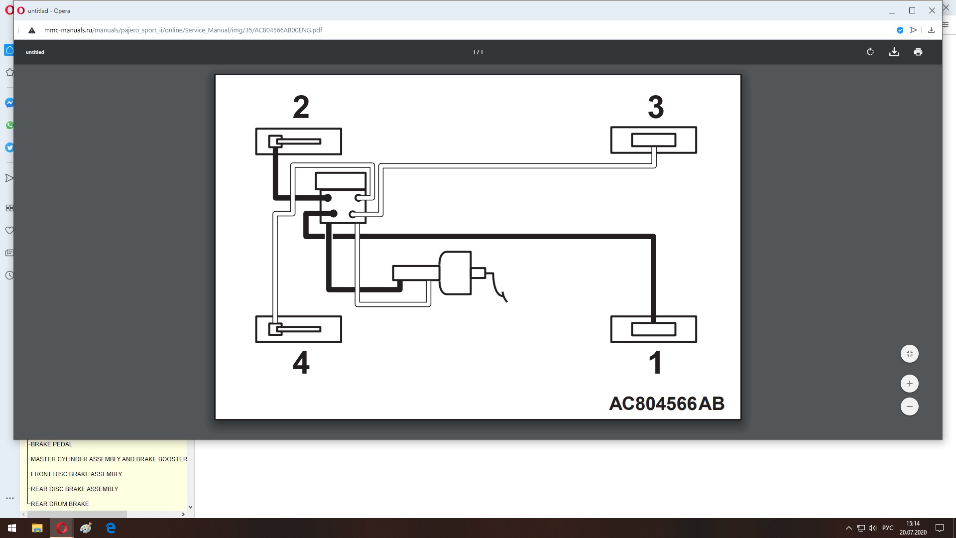

Как прокачивали, сели и....???

... завел, прокачали начиная с самого длинного. Все 4. Поехал домой, не понравились, на следующий день опять всю процедуру с начала. 2 л тормозухи прогнали

сканер писал(а): ... завел, прокачали начиная с самого длинного. Все 4. Поехал домой, не понравились, на следующий день опять всю процедуру с начала. 2 л тормозухи прогнали
Так прокачивали?

Резинки новые, смазка хадо для суппортов. За схемой прокачки не следил. Надо будет по фен шую завтра пробовать прокачать. И все таки про пшик под капотом не понятно. У товарища на L200 такого звука нет.

В общем съездил сегодня в один сервис. Аппаратом прокачивали и полностью меняли жидкость по моей просьбе крест на крест. С передних суппортов жижа текла бодро а вот с задних еле-еле, что не мало озадачило местных спецов. Выехал, прокатился, ни чего не изменилось.. Опять заехал. в бачке с жижей обнаружили какую-то грязь. Сижу давлю на педаль тормоза они (спецы) в бачок глядят, а педаль проваливается, в бачке гейзер. Приговорили ГТЦ. Буду заказывать в сборе, но ждать 10 дней. Очень надеюсь что больше ни чего не понадобится.
