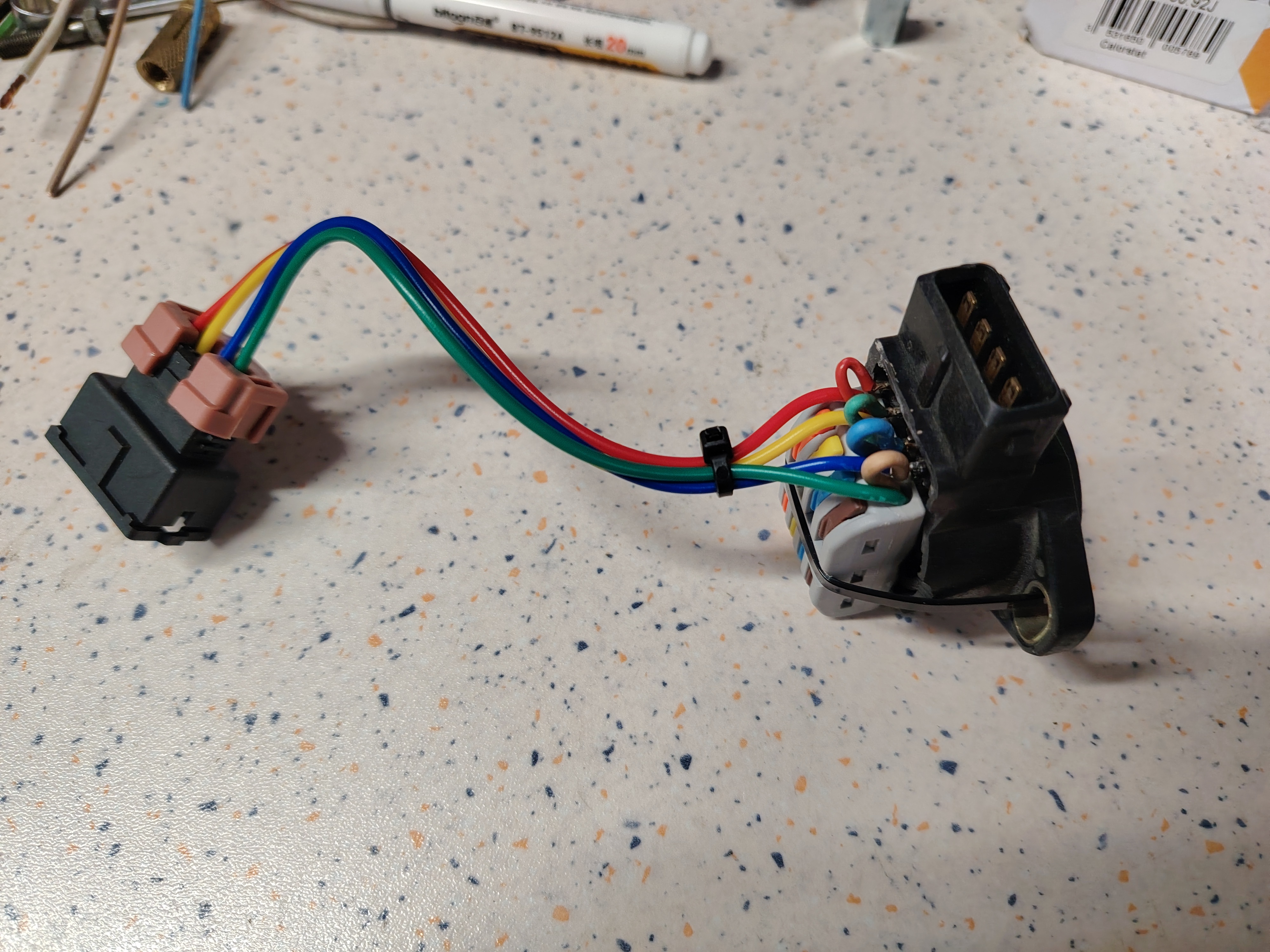

Выстави 0,6-0,8В (0% по свистку или мультитрониксу) на закрытой заслонке, всë должно прийти в норму. Если конечно, датчик ещё живой... Схему датчика я выкладывал выше
P. S. Хоть и медленно, но приближаюсь к внедрению бесконтактного дпдз от ВАЗ. Отдельный концевик отпущенной педали (IP68, термостойкий) уже на месте, закреплëн в штатные отливки на корпусе заслонки и имеет отдельную регулировку. Переходник под вазовский дпдз изготовлен, осталось изготовить под него "вилку" на ось заслонки и спозиционировать всё между собой.
На данный момент всë упирается в отсутствие времени и стабилизированного источника питания на 5в. (где то похерил в своих закромах, и не могу найти!
Для удобства настройки/измерений сделал ещё переходник из китайского дпдз и разъëма с озона
Последний раз редактировалось Chumahod 09 июл 2026, 23:42, всего редактировалось 1 раз.

Т.е. выставил 1,2В - линия на 22,5%, выставил 0,5В - линия на 7,4%. Ноль % показал только при 0,1В и обороты всё равно прыгали.
Кстати, принудительно полностью сбрасывались ошибки (по-моему 120 и 225) только в положениях датчика 1,2В и выше, в остальных при включении зажигания и тесте - лампочка джеки-чан не гасла.
Так понимаю - писец котёнку, ср#ть не будет. Ехать за новым датчиком. Нашёл на Авито за 1500р MD614697 Powertec, в наличии.

Если честно, так себе приобретение... Китай долго не живëт, а с другой стороны, б/у тож лотерея. Имхо, дпдз должен быть новым, надлежащего качества, и лучше всего - оригой. Как это сделать в нынешних реалиях - не могу ответить, сам ровно в том же положении...
