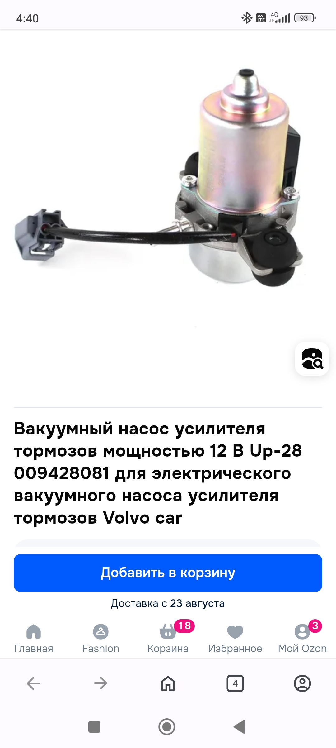

Вакуум они всей семьёй будут... накачивать...?)))

Ты остал от жизни....
Я это делал другу ещё 10-12 лет назад https://www.ozon.ru/product/vakuumnyy-n ... ZzLfgpZlg7

Так бывает, когда не торопишься))
На сколько эта штука надёжна?

Куплю генератор МПС1 4D56 (MD366052)
На сколько надёжна Volvo ???
А на сколько надёжна мицушная конструкция???
Только этим вакуумом нужно еще управлять. Про это почему то все умалчивают.
p.s. Еще 10-12 лет тому назад я бы даже не спорил и вкрячил бы - а сейчас старость самка собаки подобралась.
Дык, просто ещё одно реле, ничего сложного
Ром, а дрожать, что в какой-то момент без масла в моторе останешься, да ещё, не дай бог, в пампасах?
Делай, давай! Смайл хороший вариант подсказал...
Я хз как это помягче сказать...
Наверное, я просто ни разу не покупал китайские запчасти для вольво на озоне...
Паш, да какая разница. Даже китайский насос будет в этом месте в разы надёжнее.
Ну, даже сдохнет он, тормоз будет жёстче, зато масло из-за этой хрени мотор никогда не потеряет!
Честно говоря, я когда узнал о такой конструкции на дизеле, охренел. Тем более, что гена стоит в очень неудачном месте... Вот за такие штуки ммс бы расстрелял
Так я только подкинул идею.... не настаивал ни разу.
Времени не хватает.... нужно было бы мне, нарыл бы.....

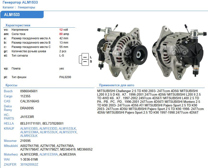

Купил вот такой ALM1533DD - поставил. Родной отремонтировал и положил в запас. Короче тест нового генератора начат.
По болтам и всему другому все подошло. p.s. У родного разбило подшипники - ну и понеслось - сальники, щетки.
