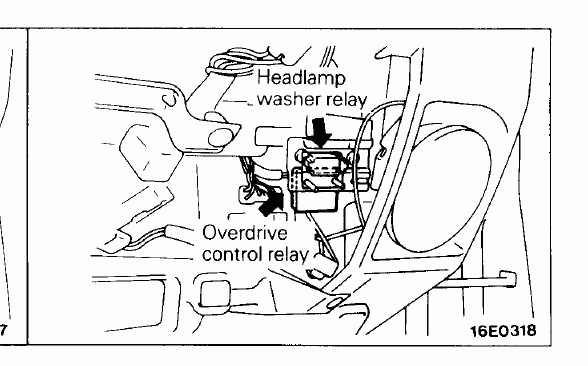

Итак, продолжаем действия по поиску режима Overdrive.

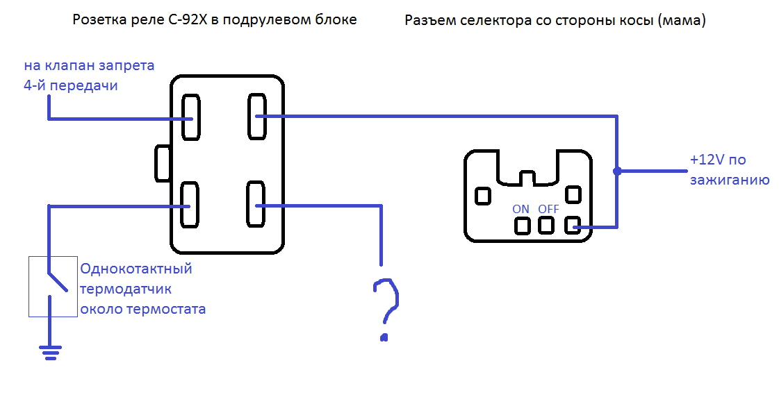

чтение литературы меня привели к реле овердрайва, которая должна щёлкать при нажатии кнопки. релюху нашел, но на неё не приходит +12в управления. далее: добираюсь до селектора и его разъема. +12 приходит на кнопку. Кнопка перекидывает либо на один провод, либо на другой. (ЗАЧЕМ?)

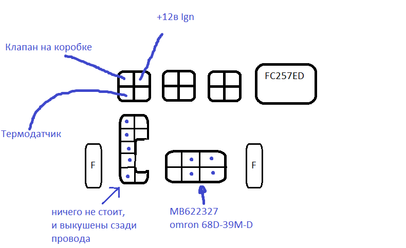

по результатам прозвонки эл.цепей нарисовалась вот такая картинка: теперь вопросы:
1) куда идёт 4-я нога релюшки? (кста никак не нашел схемы включения O/D)
2) если термодатчик ЗАПРЕЩАЕТ 4-ю на холодном моторе, то при РАЗОМКНУТОМ термодатчике должно ПОДАВАТЬСЯ напряжение на клапан (именно с напряжением он закрыт, а при его отсутствии клапан свободно ходит и давление масла его легко открывает), то релюха должна быть нормально замкнутая, а при продаче напруги размыкаться?
3) есть ли у кого подробная схема всей этой богадельни?
P.S. 4-я передача у меня есть (датчик соленоид отключён, снят разъем)
P.P.S. индикация O/D off работает

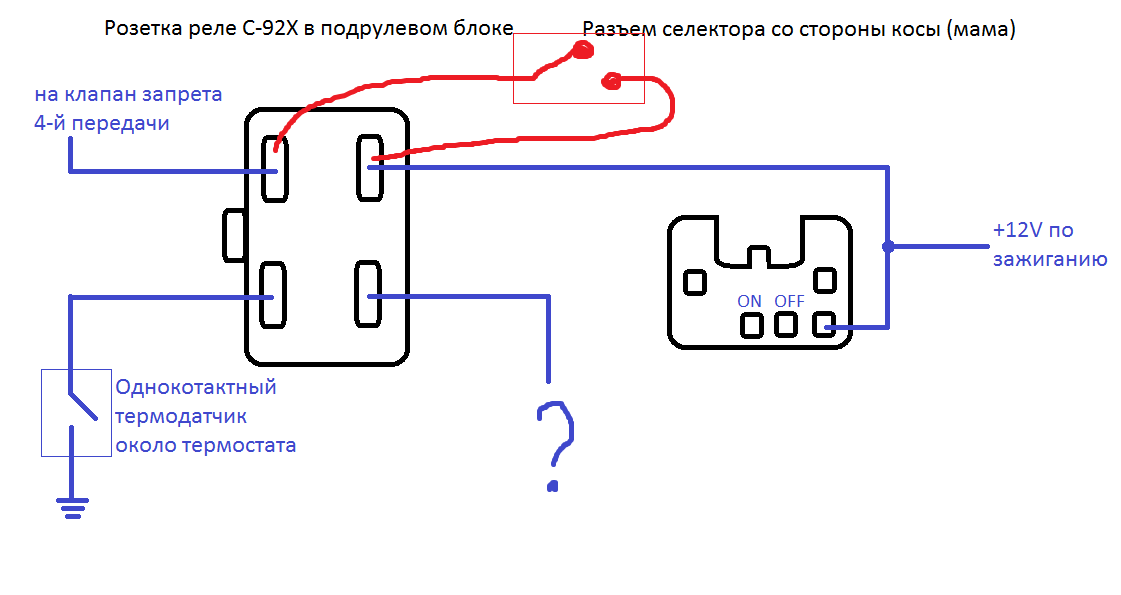

Скажем так; если это релюшка то там 4 контакта, два эт нагрузка а два эт ея питание. минус от датчика на двигле( температурного, плюс из блока предов) вот твой? эт и есть + питания обмотки релюхи

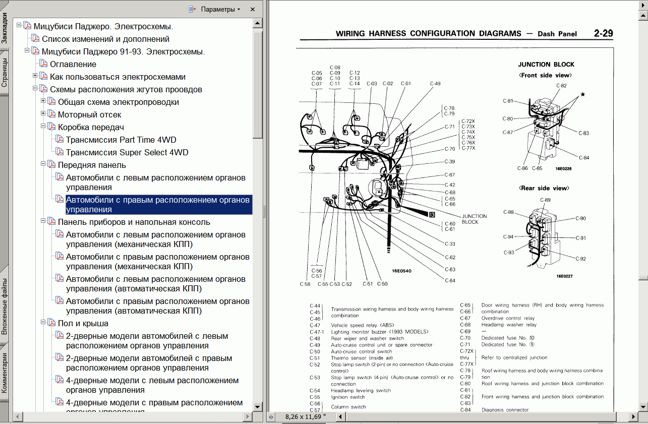

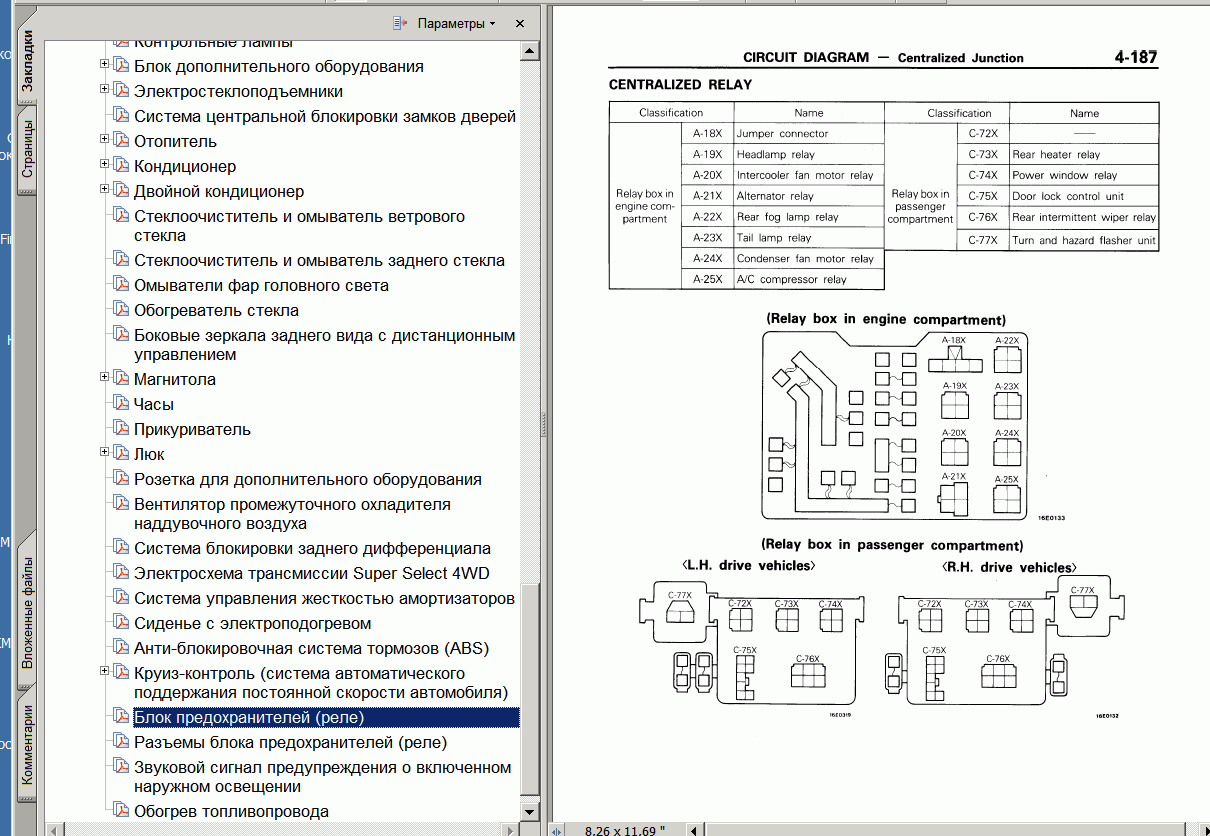

Куда-то не туда чтение привело...
Ты смотришь схему на машину 94 г.в. А она существенно отличается от твоей!
Если схему брал из "букваря", то ничего удивительного нет, т.к. там солянка сплошная...
Скачивай электронный мануал вот этот http://faq.out-club.ru/download/pajero/ ... 1-1999.zip
Из него открываешь первый ПДФ-файл.
В нём две схемы: на 94 и 91-93-й год... Естественно смотришь 91-93г.
Как разобраться с мануалом здесь пояснено http://pajero4x4.ru/bbs/phpBB2/viewtopi ... 304845a41b
Но главное, скачай саму схему, может и без пояснений разберёшься...
Никакой релюшки по схеме нет! Под капотом реле, которое ты указал, значится в схеме как С72-Х, и это место (ну, если верить схеме) не задействовано.
Есть только сам блок ОД (но выглядит как релюшка и находится над левой ногой водителя), он и управляет сам непосредственно включением клапана. И в него заходят все управляющие сигналы.

Спасибо, как работает релюха - я в курсе. (если что, сам электронщикалексей - Маленький Мук писал(а): ↑ Скажем так; если это релюшка то там 4 контакта, два эт нагрузка а два эт ея питание. минус от датчика на двигле( температурного, плюс из блока предов) вот твой? эт и есть + питания обмотки релюхи
А почему тогда одной ногой цоколь релюхи упирается ровненько в клапан на коробке?
вот тут спасибо, завтра посмотрю что там интересного, ибо я так и не понял куда приходят проводочки от кнопки OD
Спасибо, будет занятие на вечер. =)dvm99 писал(а): ↑ Скачивай электронный мануал вот этот http://faq.out-club.ru/download/pajero/ ... 1-1999.zip
А вот последние данные, так сказать, промежуточные результаты:
Заколхозил я вместо этой релюхи просто кнопку на проводочках.
И о ЧУДО! при нажатии на кнопочку обороты подпрыгивают, т.е. коробка скидывает передачу вниз. До 4-й разогнаться негде было, но с 3-й на 2-ю скидывает точно! Так что, DVM99, это именно та релюха, только вот про блок я не знал.. завтра буду продолжать копать.
Всем спасибо и до скорых встреч!

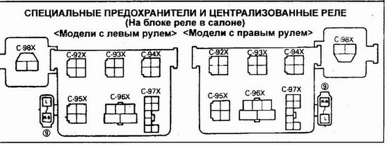

разъёма и блочка управления OD так и не нашел =(

Они вот тут (если это что-то прояснит)

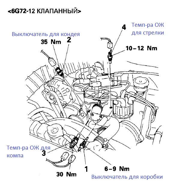

Пришла в голову одна мысль...
А ты точно тот что нужно датчик температуры смотришь?
На твоей машине их должно быть четыре штуки!
Это я на тот случай, если меняли мотор или впускной коллектор и поставили от механики (у неё три датчика).

Димка, цвет провода датчика СИНЕ-БЕЛЫЙ. коротнуть его на массу
а плюс на релюху подать прямой( тот что от кнопки)

Дык у мну такое впечатление, что ТС где-то запутался...алексей - Маленький Мук писал(а): ↑ коротнуть его на массу а плюс на релюху подать прямой( тот что от кнопки)
А коротнуть датчик на массу и проверить- это первое, что я бы сделал.
Кстати, у меня так и реализовано напостоянку, т.к. мотор от другой машины с МКПП, и датчика нетути

V4AW2 Уточнения по Overdrive и наличию 4-й передачи
да, всё там перешарил. нету его.. завтра днём поглубже еще посмотрю
ага

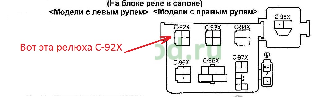

именно так и делал, когда нашел датчик в цоколе релюхи С-92Х
а вот сейчас не понял.. Зачем овером баловаться на прогреве?
