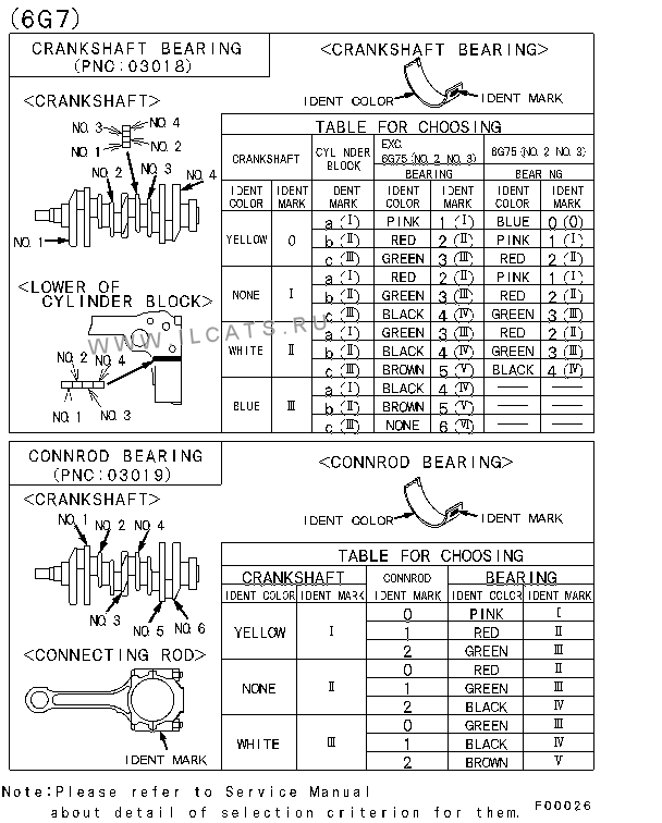

Саш, он имеет ввиду вот эту безбашенную таблицу.
Когда с завода каждый вкладыш подогнан идеально, и даже имеют индивидуальную цветовую маркировку согласно своего размера
Правда, я тоже не вижу никакого смысла гнаться за такой точностью на пробегах 300+... Когда либо а) либо б)
а) грозит первая расточка (и ремонтные все-равно встанут в размер).
б) если все еще в допуске ставится STD комплект с минимальным разбросом. Но все-равно это уже пробег за 300+ и нет смысла индивидуально подбирать вкладышы по уникальным номерам...

Только хотелось бы понять чем он будет измерять разницу 59.994 - 60.000?
Если у микрометра цена деления 0,01

SNOOPER писал(а): Только хотелось бы понять чем он будет измерять разницу 59.994 - 60.000?
ЕМНИП, по цветовым меткам по 5 микрон ловят на заводе. Сам охренел, когда вник во все это. Микроны хрен ты поймаешь))) Но и не нужно. Нужно определить зазор в системе шейка-вкладыш. Зазоры меряются пластиковыми калибрами. В итоге подбираются вкладыши, обеспечиваюшие удовлетворительные зазоры.

Тайхо поставщик конвейера. В собственных коробках поставляют самые жирные вкладыши, так что нет никакого смысла подбирать.
Особенно экономического. Платить за коробку с маркировкой от митцу...... нет никакого смысла.

Sfinks писал(а): Тогда только шлифовкой кв под нужные зазоры, как я понимаю
а мерять чем будешь? обычный микрометр 0.01мм деление.Я тут нашел на базаре с делением 0.005мм, но такой первый раз увидел. прикупил на всякий случай
