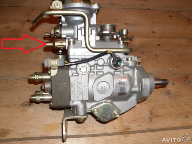

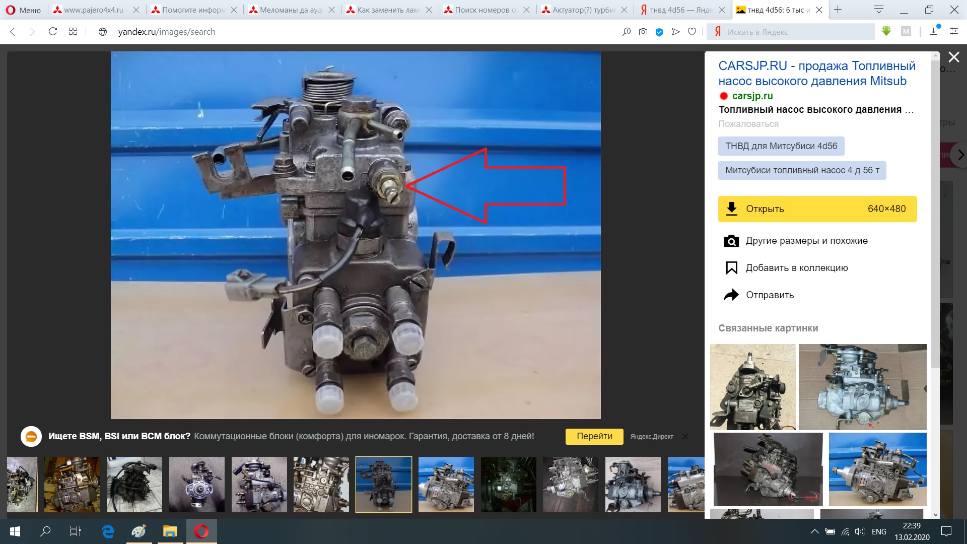

Хочу сам взять и крутануть винтик цикловой подачи. Хочу узнать где находится, куды крутить и на сколько(половинку оборота, один, два?), хотя бы примерно. Сделаю метки если получится, и верну всё в исходное положение если что то пойдёт не так.

Буду винт крутить - что с выхлопом должно быть? Цвет, дымность, т.п.?

Под колпачком.
Гайка на 13 мм
Закручиваешь увеличиваешь.
Выкручиваешь, уменьшаешь.
Крути по пол оборота.
Гайка на 13 мм

Спасибо, завтра буду пробовать. Колпачок в том году ещё выкинули при ремонте тнвд.
Попробовать уменьшить? Я меньше чем в пол-педали обычно по городу езжу, недостатка мощей не наблюдаю.

Да пробуй уменьшать.
Проверяй после на запуск, и тягу естественно.

обя зательно пометь положение винта . жонин лак для ногтей удобная штука
четверть оборота чувствуется хорошо.
но этим винтом расход ты не убавишь . по сути ты только изменишь положение педали газа.
со снятым шлангом коректора расход какой был ? мощность сильно упала .? дым есть с коректорм и без? что было с актуатором?

Винт смотрел на час, сейчас на 9, в режиме кикдауна ехать вообще перестал. До этого ставил примерно на 10-11 часов, было лучше, при этом с корректором при резком нажатии педали газа в пол очень неплотный, слабый чёрный дымок был.
Метку сделал, уже научен опытом
Со снятым шлангом корректора около 13-14 литров, по городу мощи хватало, но в режиме кикдауна, опять же, мотор вообще не хотел крутиться хоть сколько нибудь, в гору тоже туго ехал, по трассе с 80-90 до 50 км/ч даже падало, потом просто горка кончалась, а это "газ в палас" причём..
Колёски стоят Грабберы Х3 31ые, поэтому в магический расход около 12 литров не верю. Давление ровно 2.0 бара в них. Вдруг играет роль
