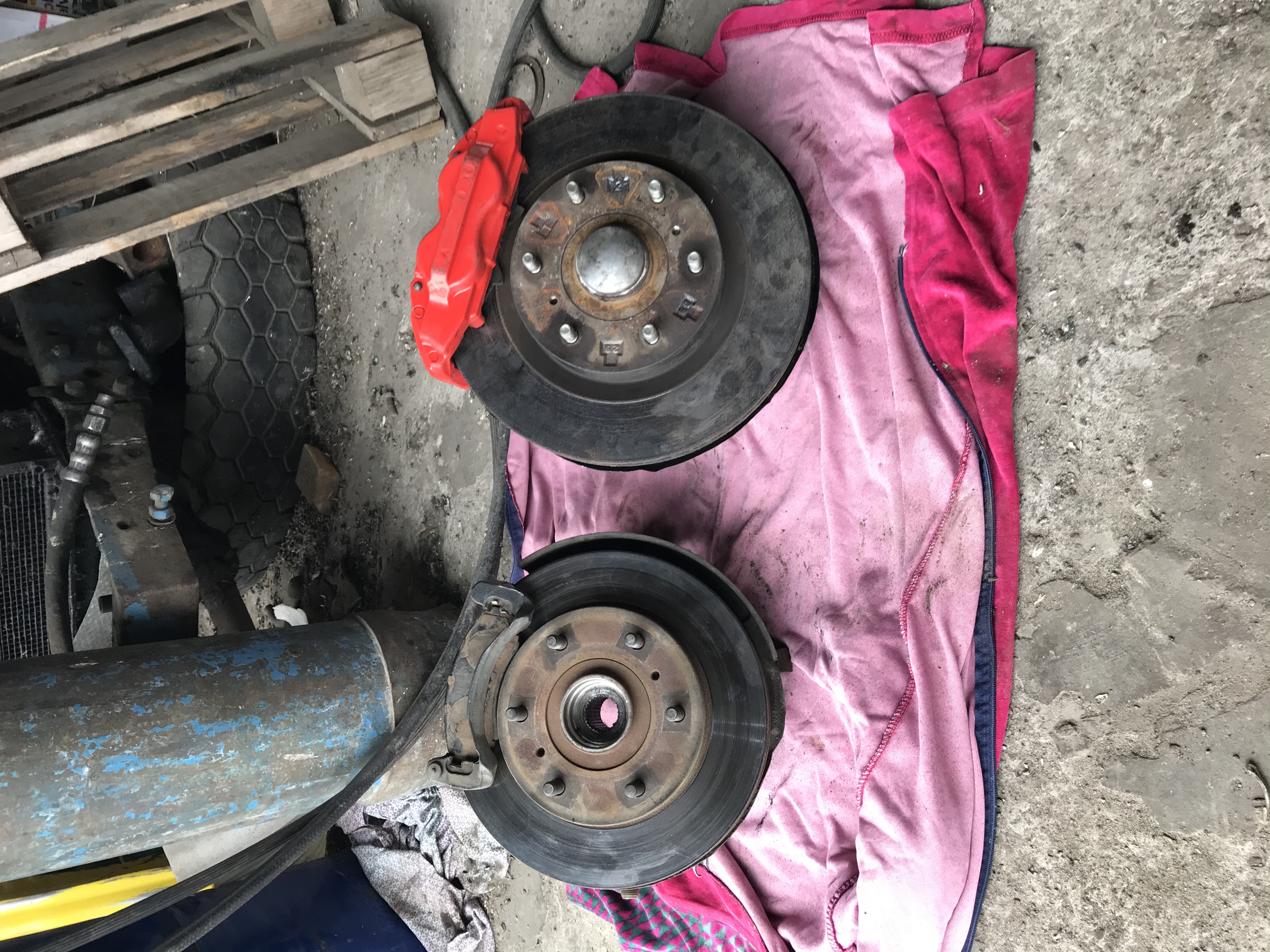

Все можете поздравлять;))) ну или дальше кидаться палками;)))

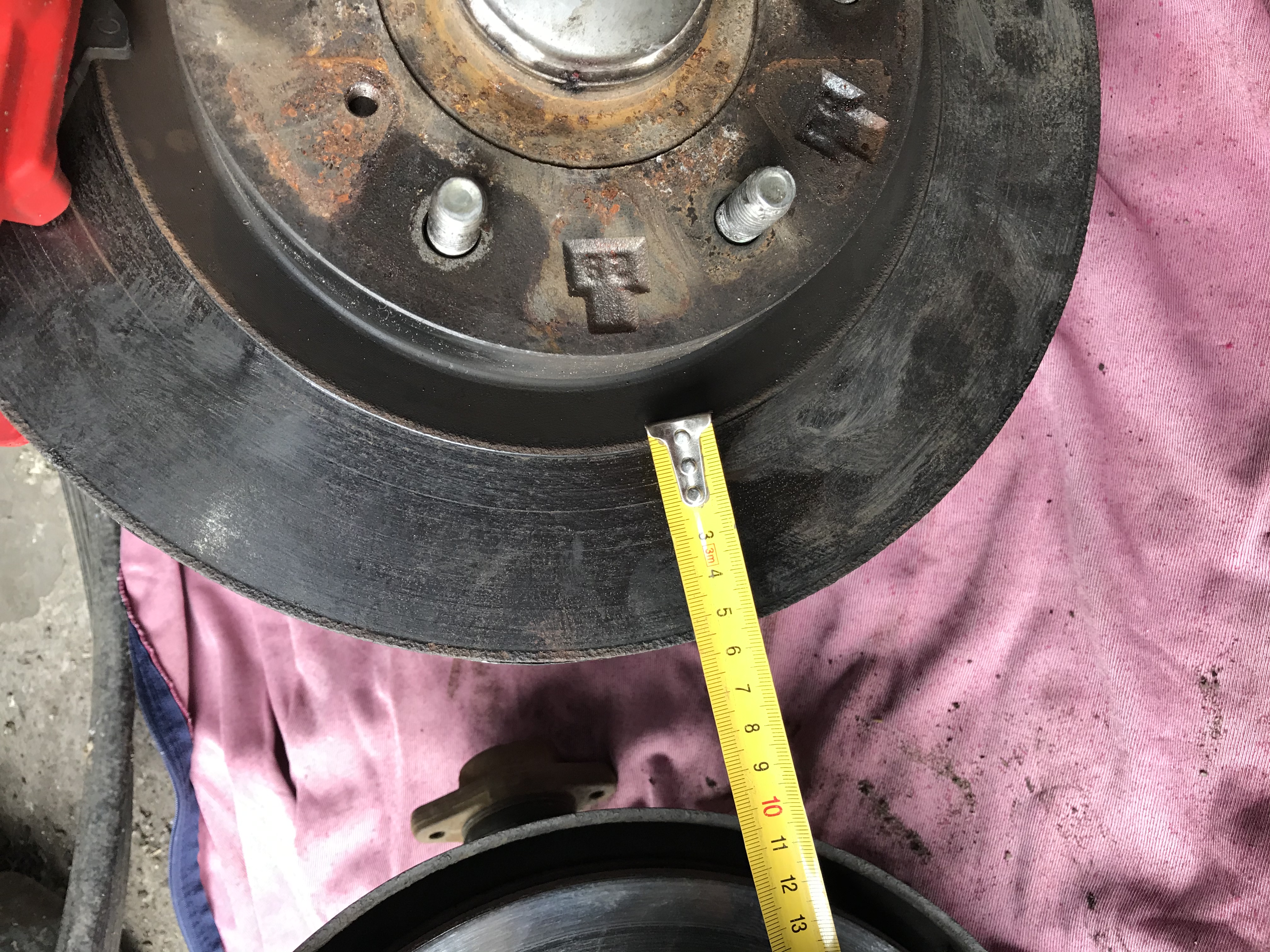

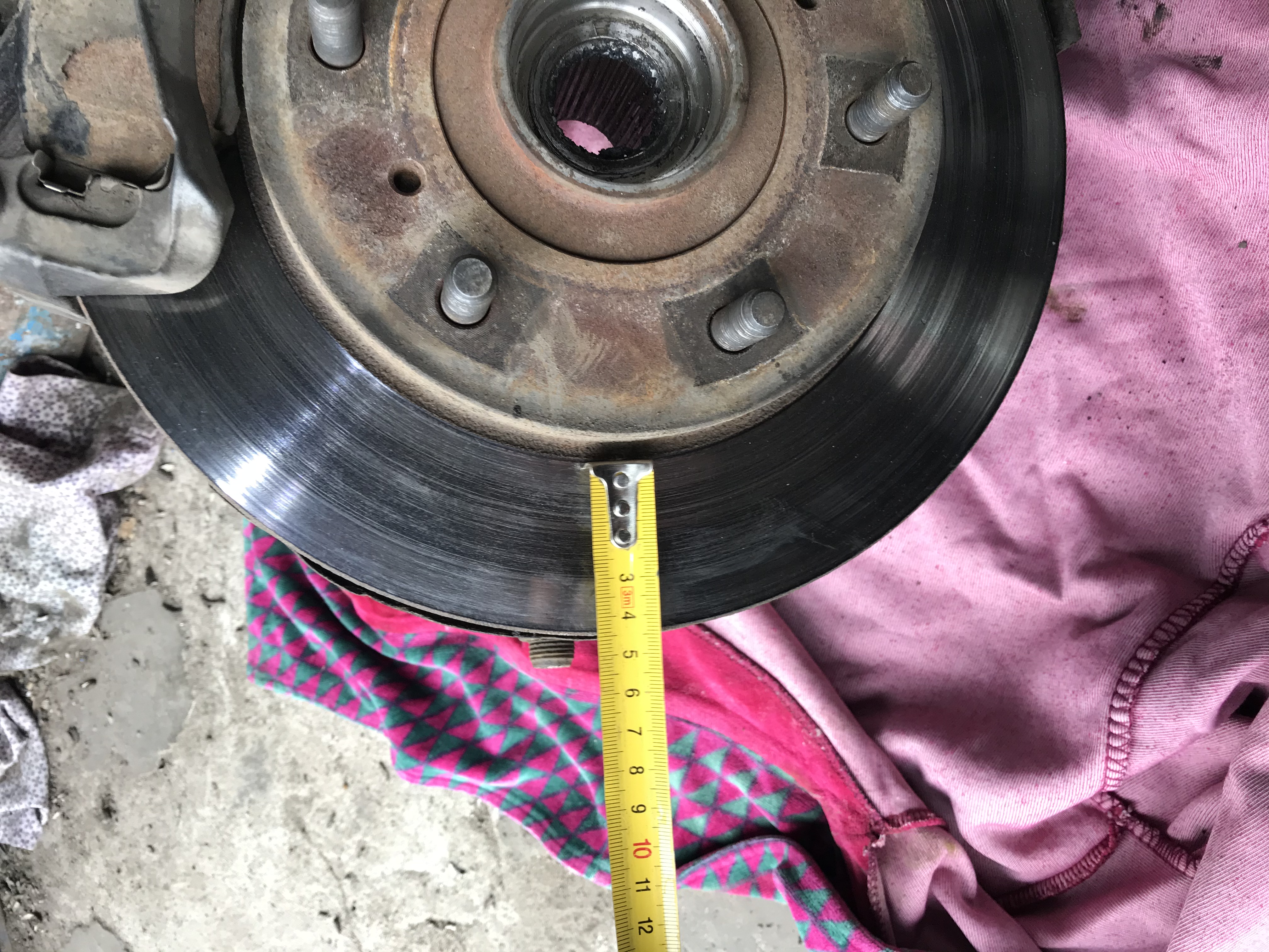

Переделка подошла к логическому завершению, все сегодня закончил и теперь могу сказать что это того стоило. Эффективность возрасла и это факт.
Ну и фото для скептиков, что бы люди понимали разницу

Вот как эффективность может остаться прежней: рабочая площадь колодок увеличена на 1 см минимум, рычаг приложения усилия суппорта увеличен на 3 см, сам суппорт стал 4х поршневой, это по переду, по заду почти все тежи плюсы, правда суппорт так же однопоршневой, но с увеличенной площадью. В тормозах не главное умение остановить машину в пол, а возможность долгое воемя под нагрузкой сохранять эффективность.

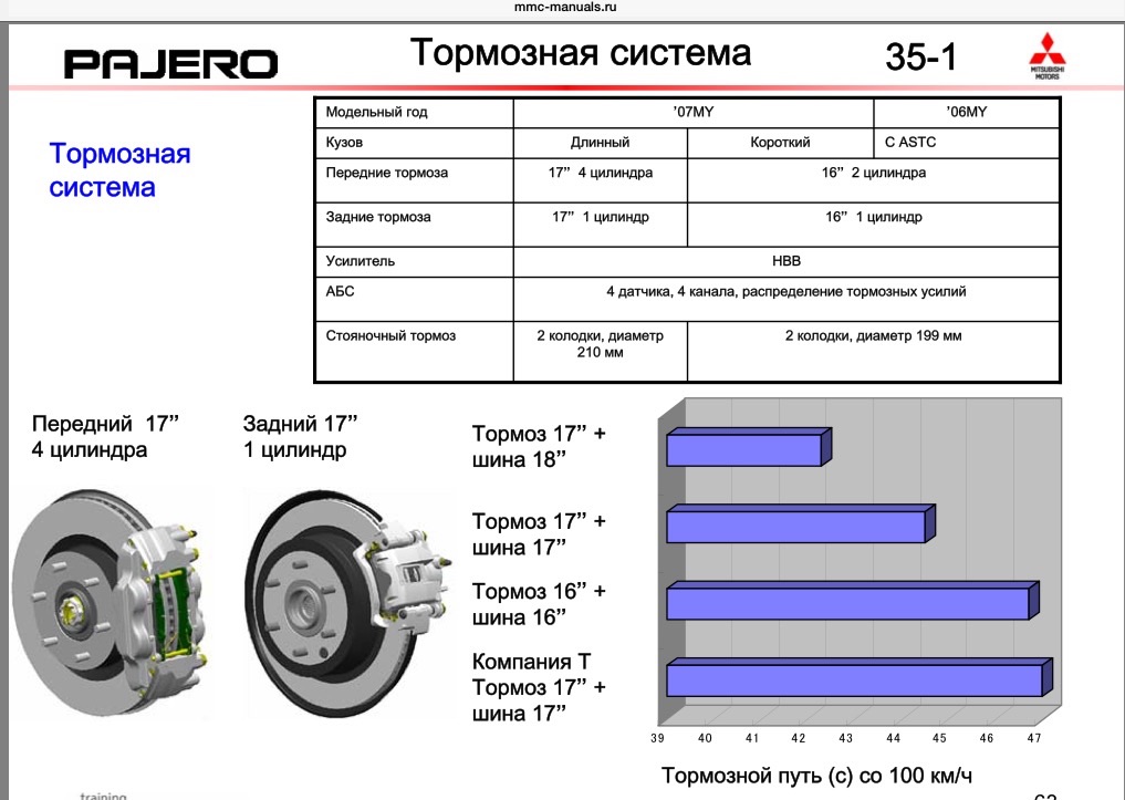

Есть такая старинная картинка про тормоза П4. Баян конечно, но вдруг кто не видел
Картинка для моторов 3.2 и 3.8
