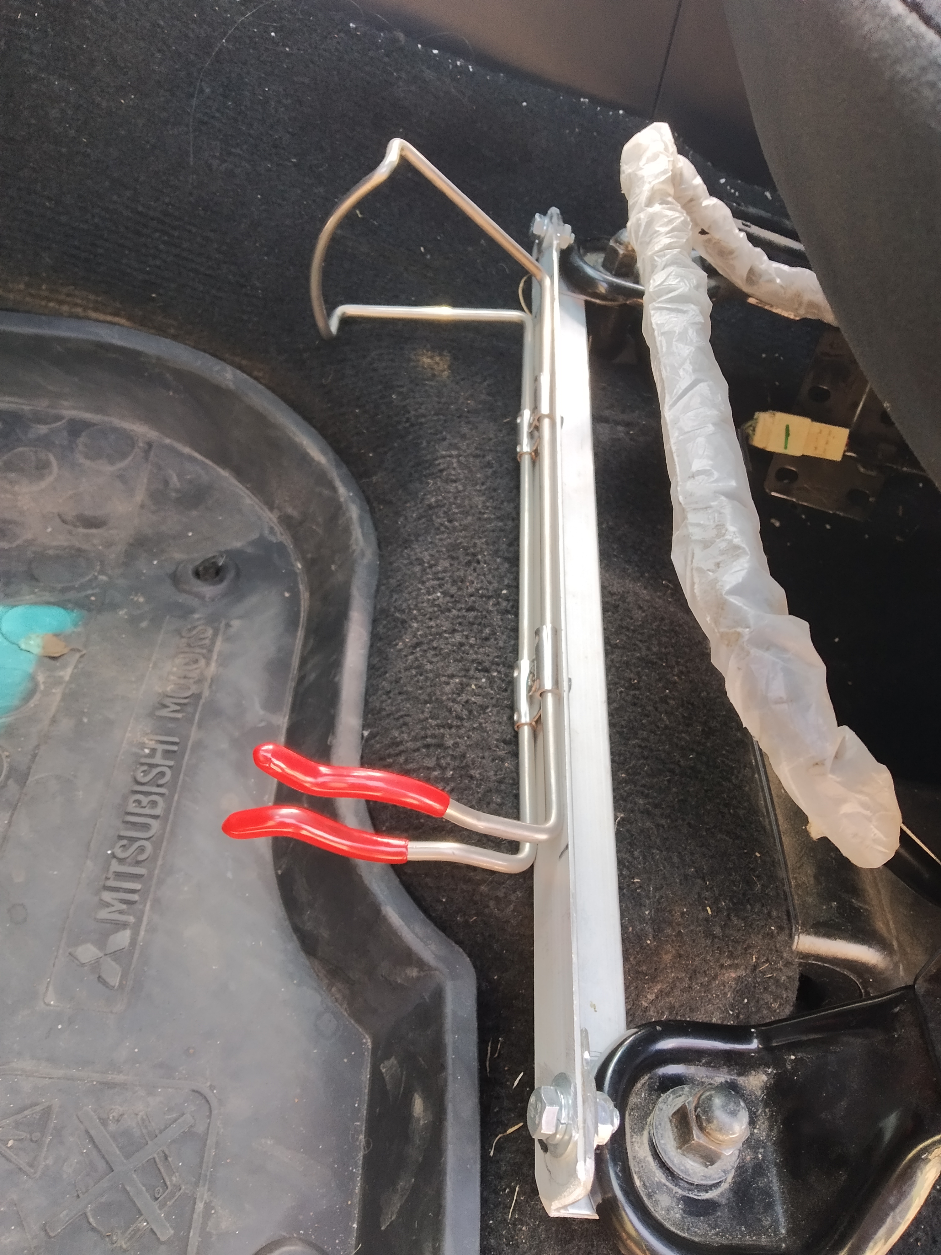

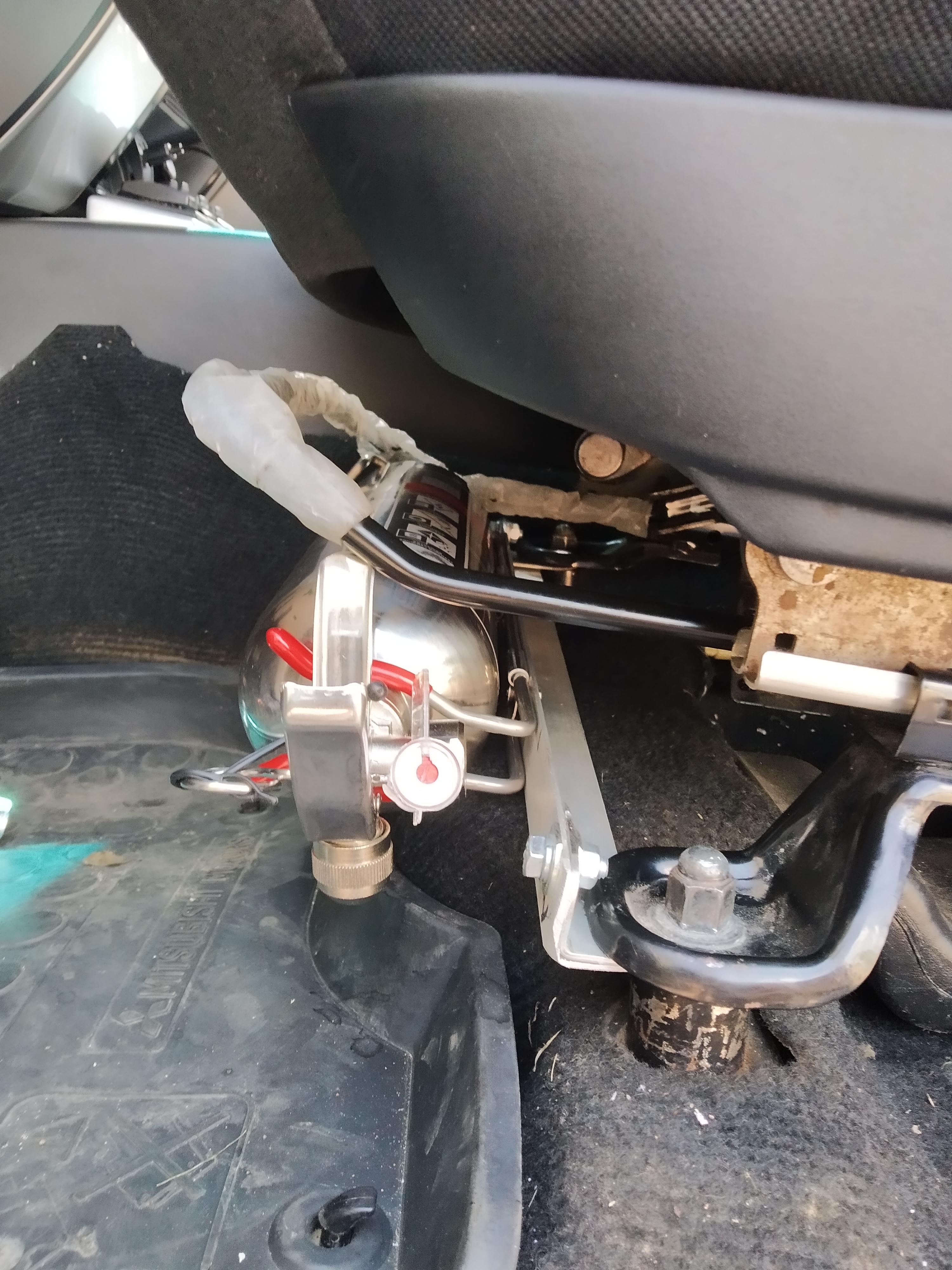

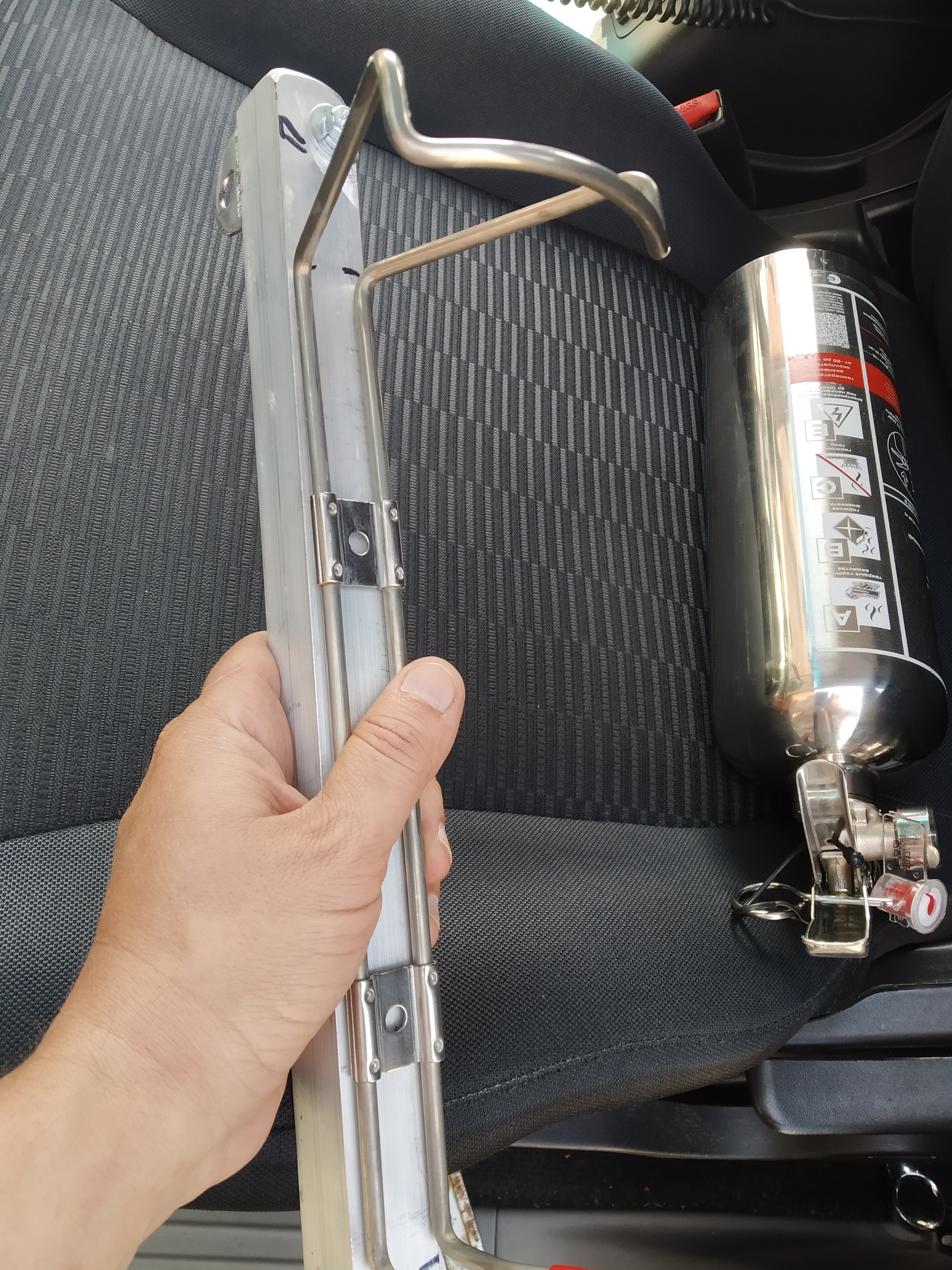

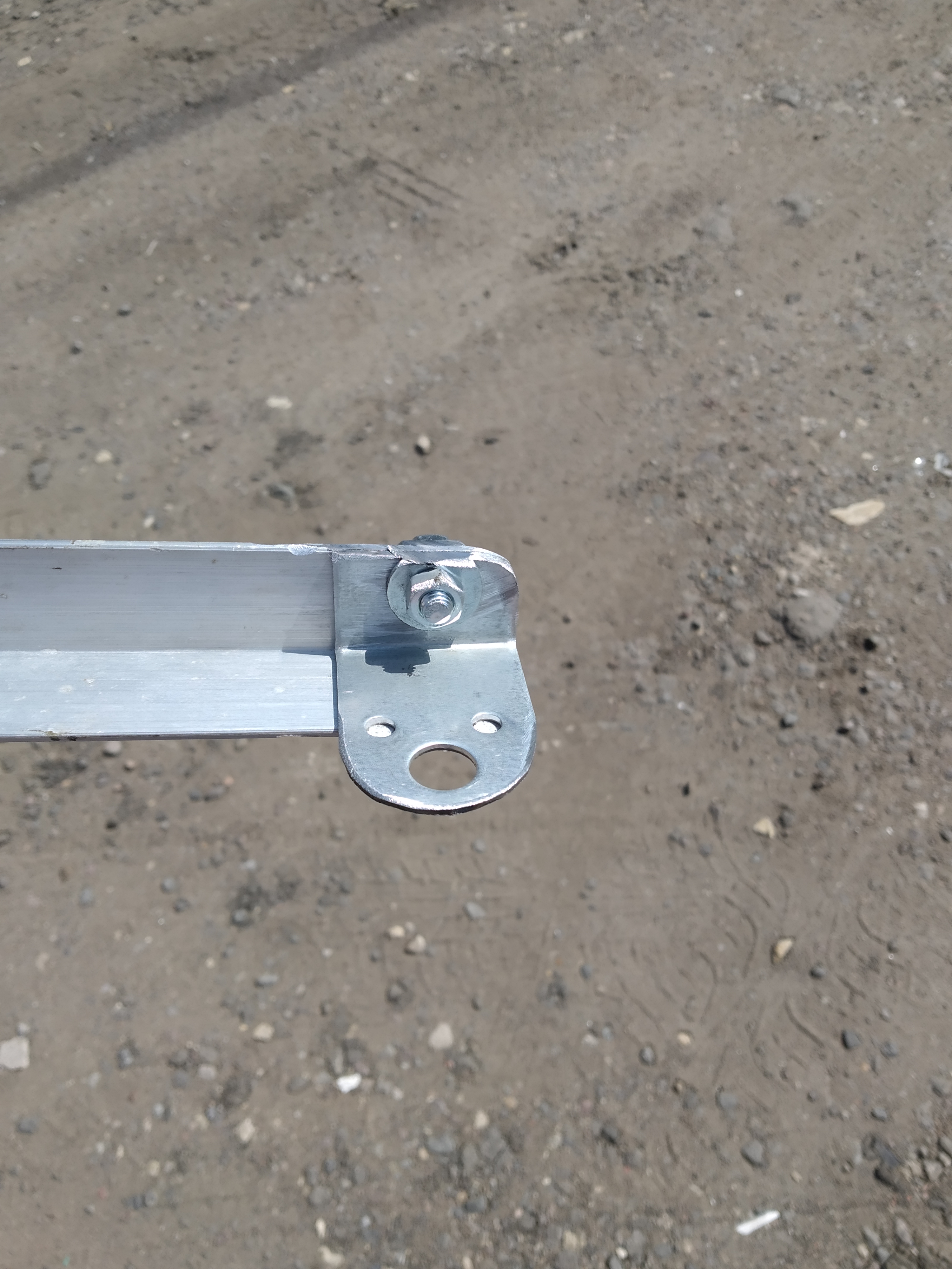

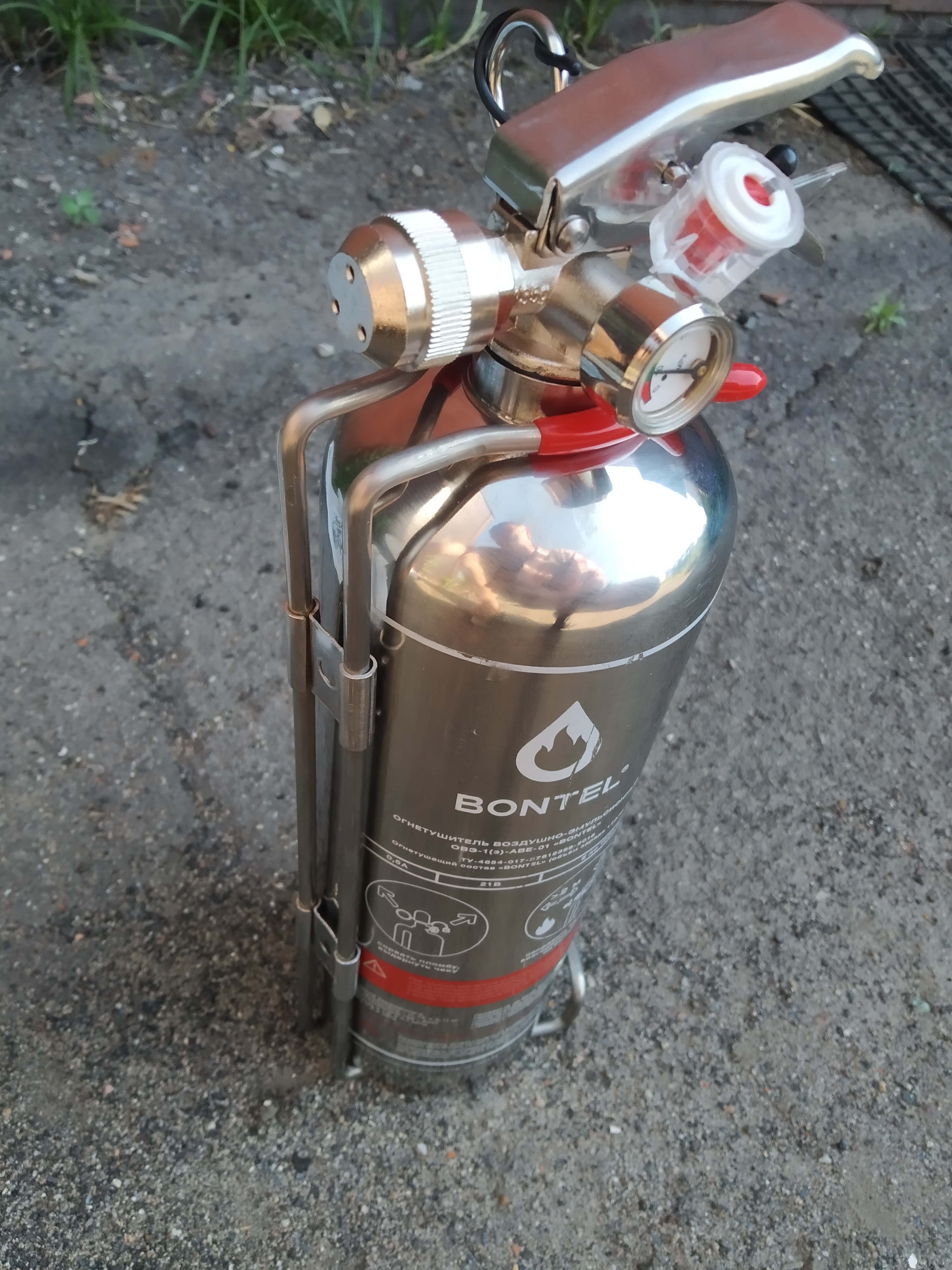

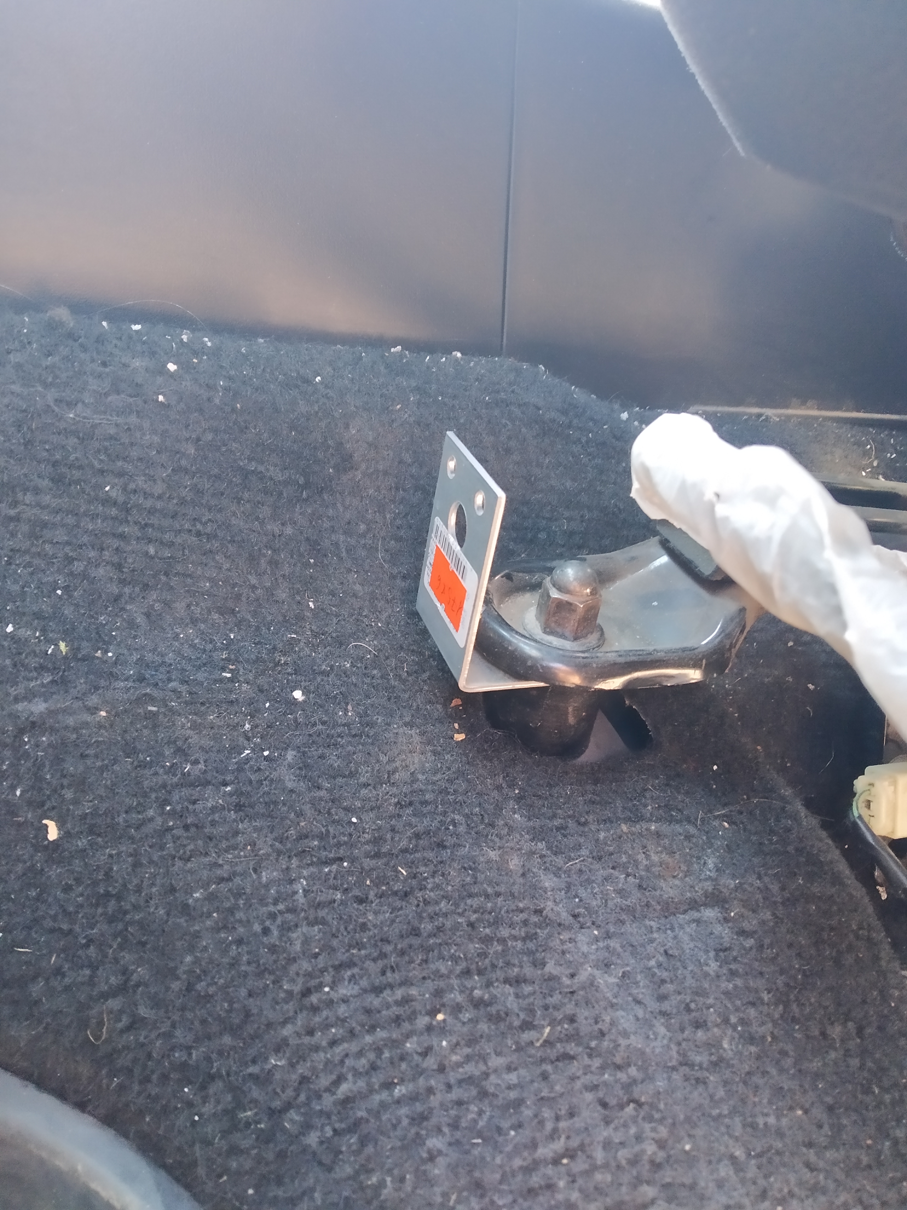

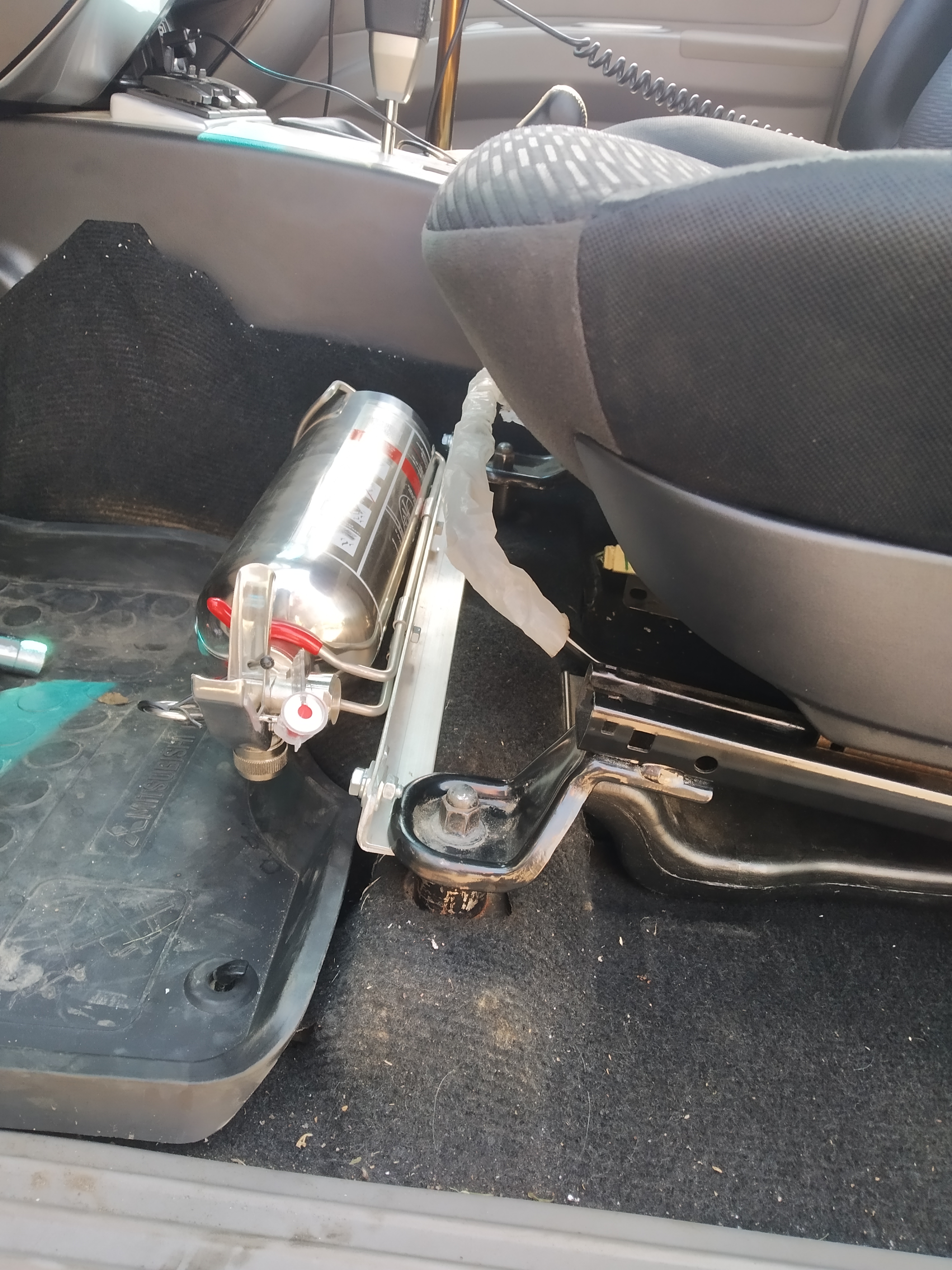

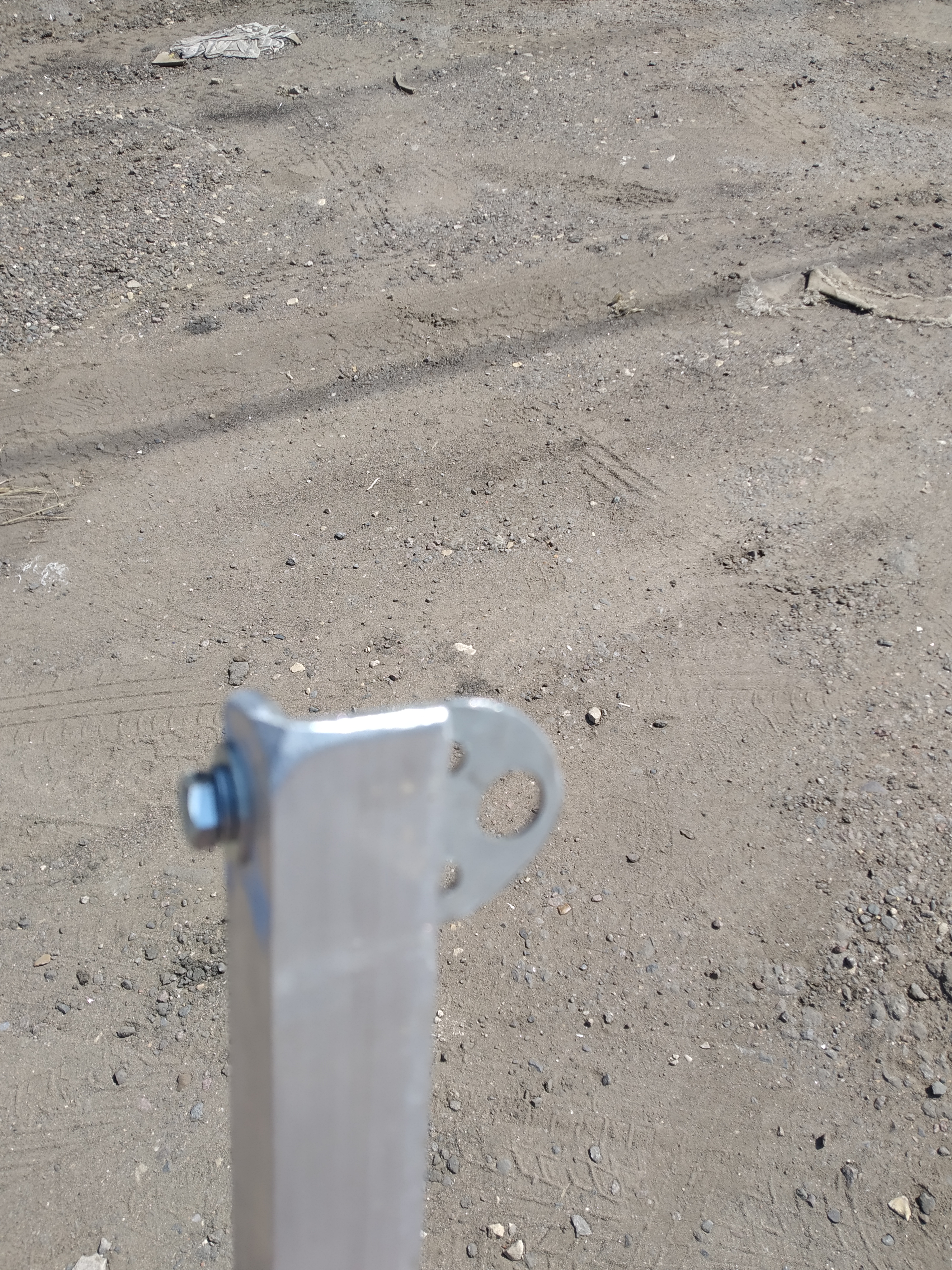

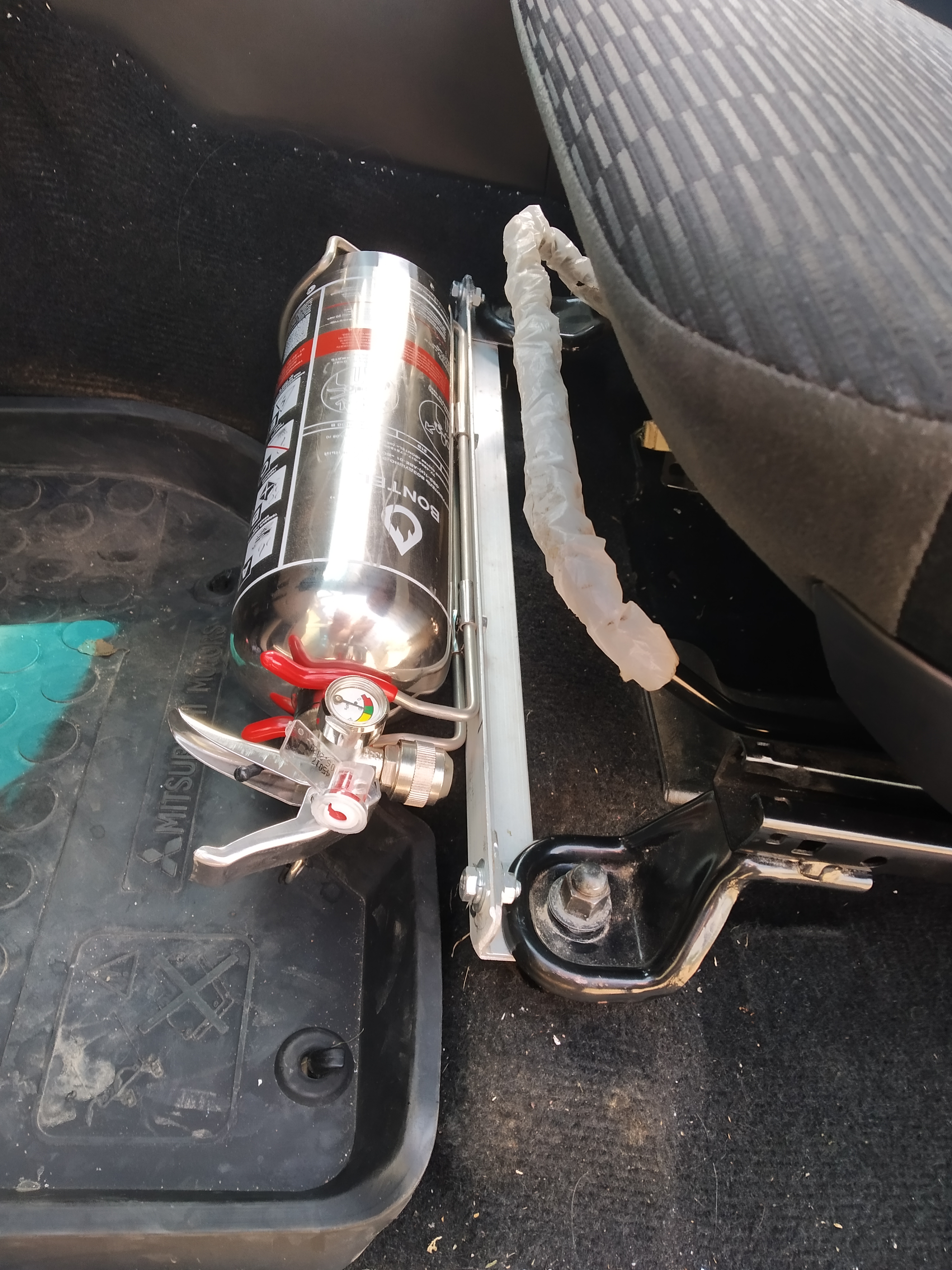

Взял литровый. Вот так закрепил, регулировкам сиденья не мешает. Мне нравится.

Санчес75 писал(а): Взял литровый. Вот так закрепил
Ну тоже хорошо. Только у меня под передними сидушками 2 аптечки. И огнетушитель 2(два) литра пристегнут ошейником к креплению моей сидушки.

Санчес75 писал(а): Вот так закрепил...
Сань, я так не рискнул ::-[: при фронтальном серьёзном ударе он тебе сломает как минимум одну ногу ::-X: у того же мерина крепёж прошел краш-тесты, а этот просто вставляется и все... :*SCRATCH*:
Место в плане оперативности реагирования - просто супер! :*THUMBS UP*:
В своей машинке пристроил у порога задней левой двери, кронштейн к кузову на резьбовых заклепках (фоту на днях сделаю)
Очень жалею, что не влез туда 2кг - пришлось другу отдать :)

Chumahod писал(а): Сань, я так не рискнул при фронтальном серьёзном ударе он тебе сломает как минимум одну ногу у того же мерина крепёж прошел краш-тесты, а этот просто вставляется и все...
Думал об этом. Все другие варианты мне не совсем понравились. Ещё был вариант под сиденье в трубу пластиковую воткнуть, Костя Dr. Motor порекомендовал. Но этот вариант опять при открытой двери. Мой можно взять, не открывая дверь. Пока поезжу так. А там посмотрим. :) :*VICTORY*: :) :*VICTORY*:

Саша, надо сделать контрольную ленту на липучке, что бы при сильной тряске из зажима он самопроизвольно не выскочил. Такой предмет под ногами в движении совсем не айс.

Литровый - это максимум сигарету потушить. :)

oasys писал(а): Литровый - это максимум сигарету потушить. :)
Ты чего куришь то? :=-O:
На сайт бонтела зайди, там подробно :*YES*:

Chumahod, я тему огнетушителей очень подробно копал. Порошковые сами по себе отстой, потому что нет законодательного регулирования состава смеси, и в итоге 2/3 огнетушителей тупо не являются таковыми, у них смесь внутри не огнетушащая, а выгодная производителю. А огнетушитель на литр даже горящую покрышку не потушит, на ютубе куча примеров на эту тему.
Ну и личный опыт есть. Принимал участие в тушении газели, у которой загорелось под капотом. При мне туда было вдуто 6 порошковых огнетушителя по 2л, включая мой. Эффект чуть меньше, чем нулевой. Как горела, так и горела. Даже не подумала уменьшить огонь.
