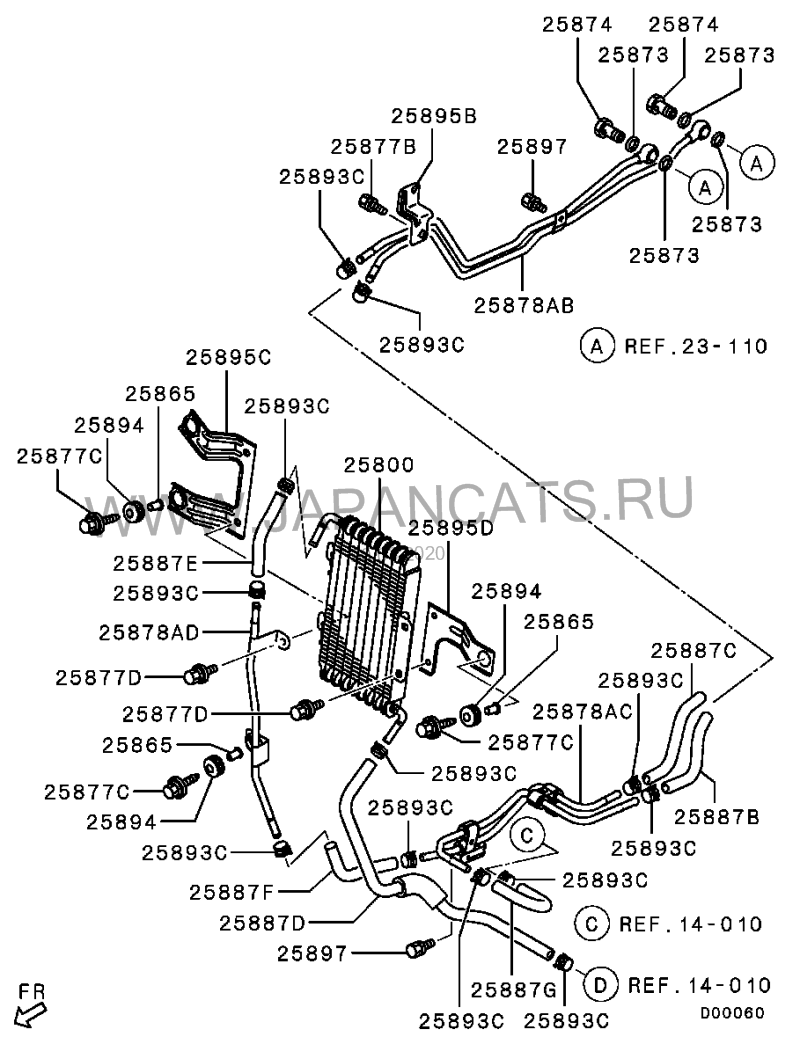

oasys писал(а): У меня только штатный, который представляет собой трубку, проходящую внутри основного радиатора мотора. Дополнительный поставил снаружи, это скинуло температуру АКПП примерно на 5-10С. Причем, обязательно нужен термостат, т.к. без него зимой АКПП вообще не прогревалась до нормальной рабочей температуры.
Значит точняк, на последних выпусках стали экономит и не ставить внешние радиаторы АКПП, которые выглядят (см. картинку). У меня его тоже не было (так-как изначально был араб в нищенской комплектации), но естественно все закладные на кузове под его установку присутствовали. Купил Б/У за пару рублей от европейки П-3 прям вместе со шлангами и поставил, штатно там никакого термостата нет. Начитавшись тут про недостаточный прогрев по зиме :=-O: на зиму закрываю сей радиатор куском пластика вырезанного из большой пластиковой канистры который вставляю под решётку, очень удачно он получился, прям с боковыми бортиками чётко по размеру радиатора, да и штатный радиатор ОЖ соответственно меньше обдувается по зиме и остывает, что для меня актуально, так-как поставил себе про запас радиатор ДВС с 3.8 последних выпусков, а он по объёму сот и соответственно по объёму заливаемого ОЖ в половину больше того который идёт на ДВС с 3.0 и все ранние выпуски хоть керосинки, хоть 3.8 на П-4 и больше чем радиаторы ДВС которые идут на все П-3 :;-):
