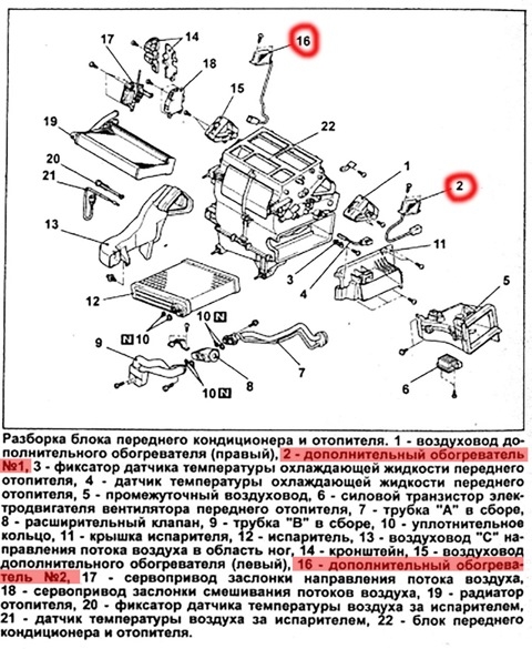

3. Моя версия тены. Я не знаю где они стоят, но я грешу на них косвенно или явно. Если кому интересно поделюсь подозрениями.

Ага они воздух греют а не тосол. Я когда то раньше читал о них но потом по скорости нагрева двигателя при вкюченном терморегуляторе и вентиляторе обдува салона, решил что может они антифриз греют.
