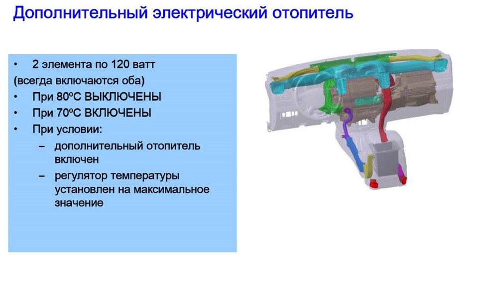

Vlads писал(а): . Моя версия тены. Я не знаю где они стоят
Дык они в салоне стоят .
Пожар под капотом, что делать? Машина 2011 г.
Добавлено: 08 апр 2020, 21:29
Vlads
Ага они воздух греют а не тосол. Я когда то раньше читал о них но потом по скорости нагрева двигателя при вкюченном терморегуляторе и вентиляторе обдува салона, решил что может они антифриз греют.
