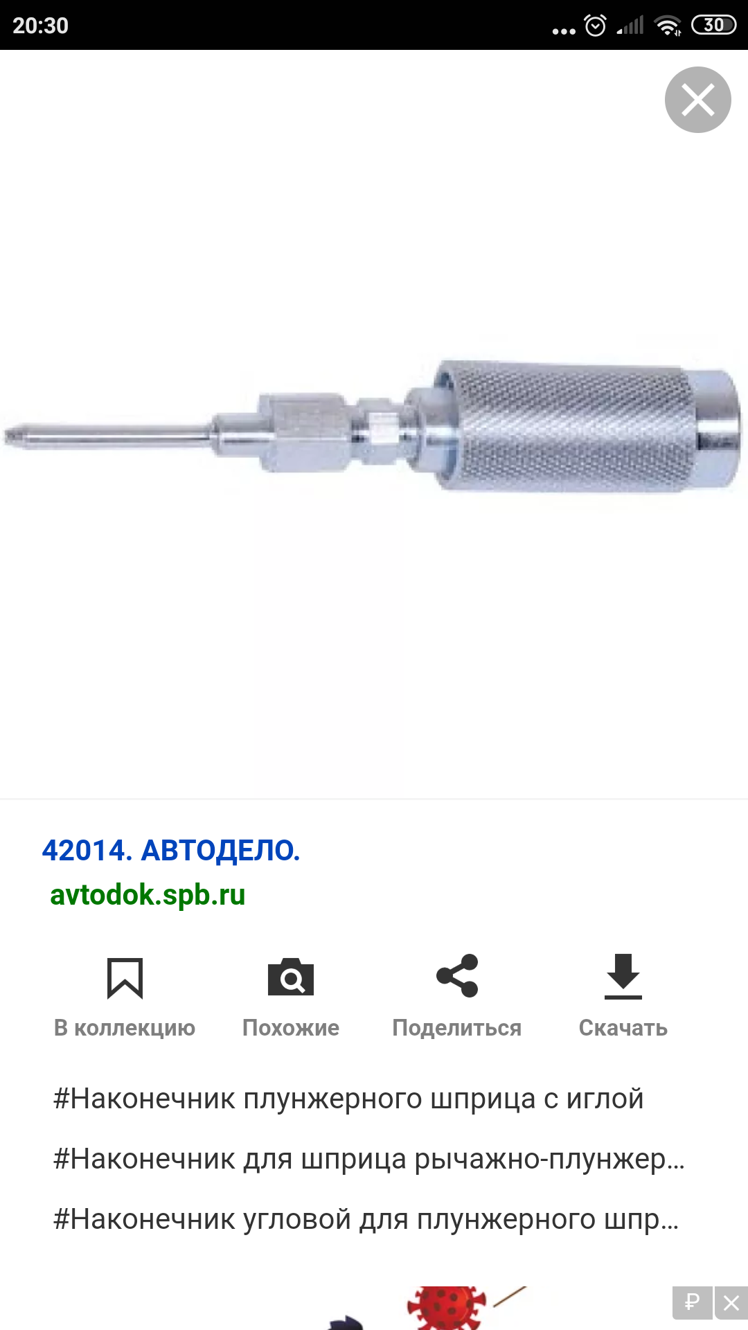

Нашёл у нас рядом такую куплю опробую

Хотя под конус лучше да нет поблизости

BORIS.B писал(а): под конус лучше
Там сама игла под конус - будет нормально :*THUMBS UP*:

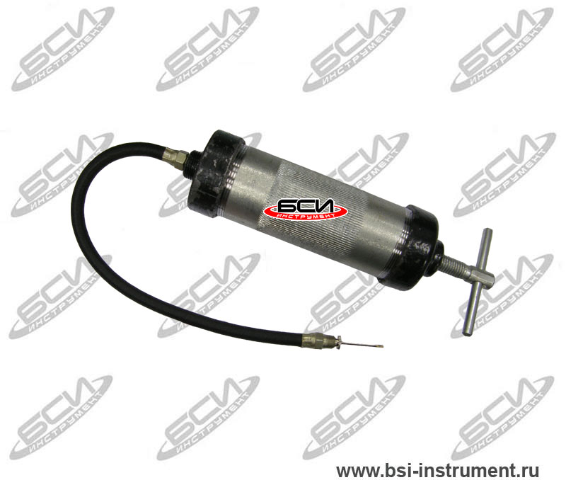

Вот самая нормальная.
Заряжаеш нигролом, выкручиваеш маслёнку ,иглу снимаешь и вворачиваеш носик резьбовой)))
Иии ..сверку пресручку закручиваешь)
Продавливает все
