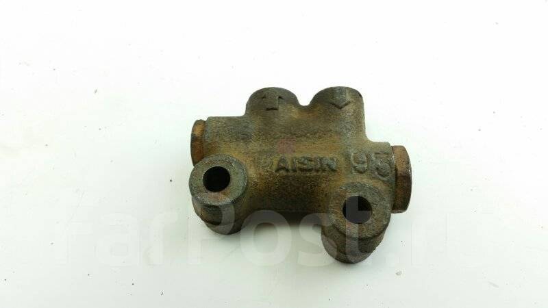

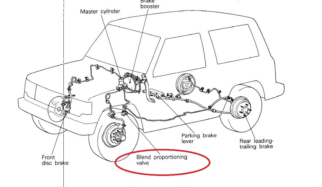

У мну на пруле П2 штатно вместо колдуна стоит просто регулятор усилий- деталь MB 366980. В чём её прелесть - она стоит впереди на раме в разрыв задней магистрали. В ней нет подвижных наружных частей, поэтому не закисает как колдун!
Выглядит так
На старой леворукой машине стоял именно колдун, как у вас с пружиной.
Машине уже более 30 лет, регулятор живой!
А что ему будет, внешних подвижных элементов нету!
ЗЫ
Машина у меня с АБСом, если что... Но они ставились и на без АБС.

http://maxi-sport.su/product/bpv-0118/
Как вариант. Ещё типа такого GM и ВАЗ есть

Самый прикол, его место установки, там чисто!

bb020 писал(а): 04 май 2020, 03:55 Это мой колдун MR 407576:
Доброго дня! Стали праподать тормоза , хватает на неделю. Стал искать, оказалось течет эта железяка из под штока.(с фотки на первой странице) Дай думаю заменю, но посмотрел цену в экзисте 65 792 руб. Решил поискать рем. комплект так как с виду достойная не гнилая. ничего не нашел. Может кто что подскажет ? или сальники от чего можно заколхозить? Пока ищу думаю тройник поставить, но хотелось бы востановить .

Притворщик писал(а): 14 май 2026, 17:17 Может кто что подскажет ?
У меня такая же машина как у тебя, только с бензином.
Поднимись на несколько постов выше и посмотри, что у меня стоит штатно вместо колдуна. Если у вас в Казахстане эту штуку сложно купить, просто выкинь колдун.
