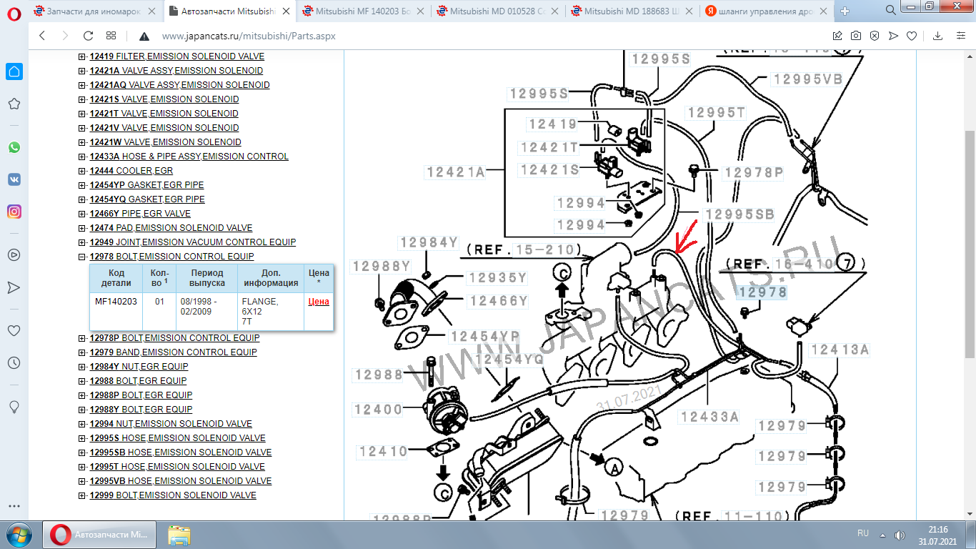

заменил клапан управления дроссельной заслонки (в сервисе сказали в нем причина), проблема осталась
Это что за трубка? Постоянно слетает
