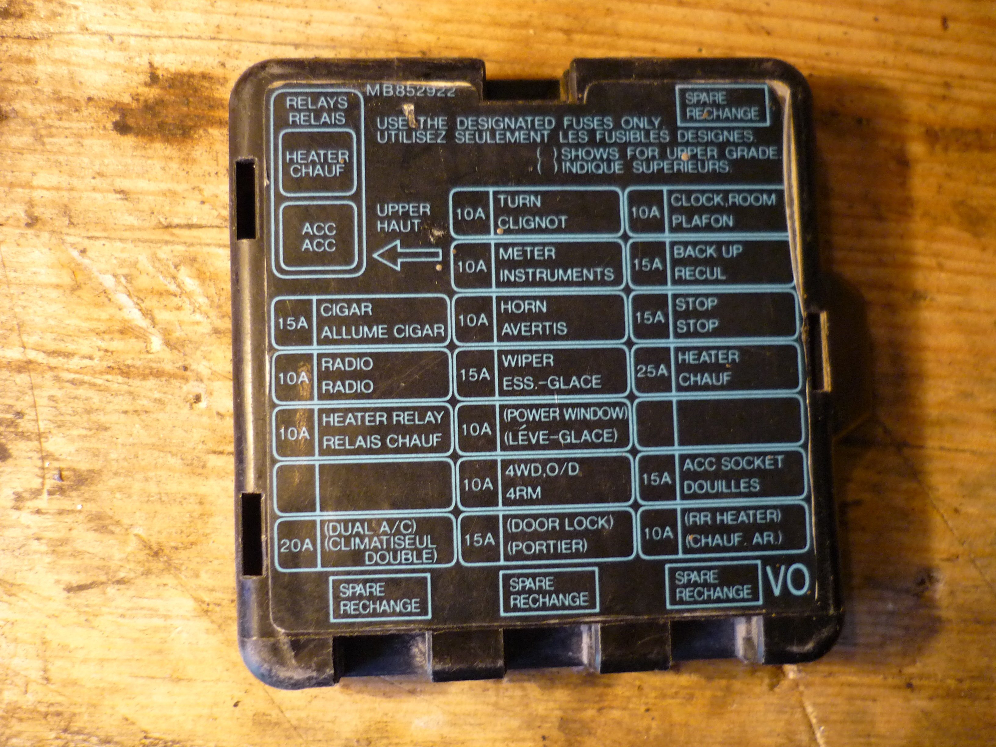

Да, у меня такая же pdf со схемой электрики. На картинке не тот блок. Речь про блок под капотом над левым колесом.
Страница 4A-6 (102)

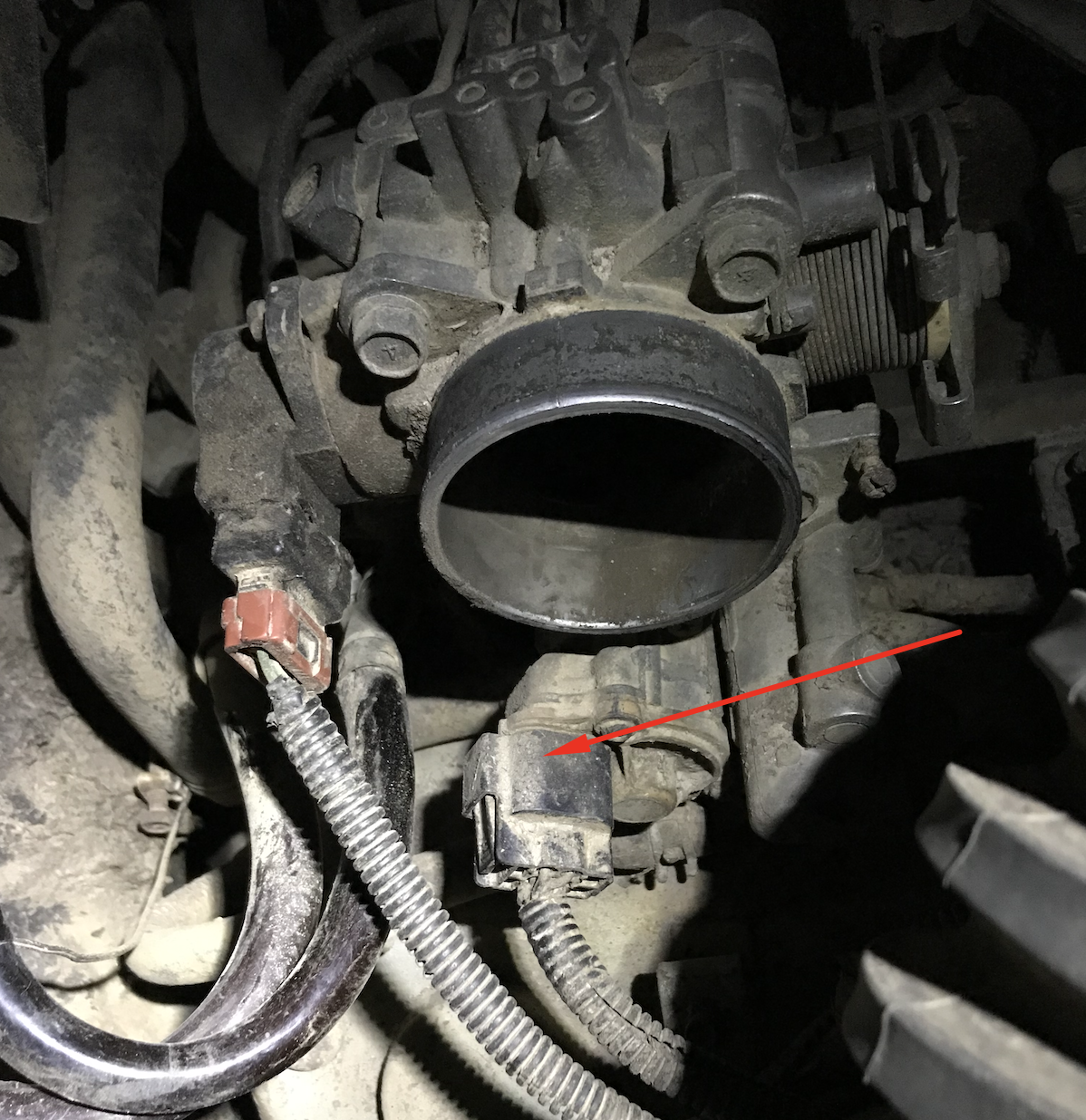

Если снять вот этот кабель (вроде как похоже на хх), то вместо 0.6 ампер утекает ровно половина. Куда течет вторая половина пока не нашел.
- dvm99
- Сообщения: 22804
- Двигатель:: 6G72, 12клап.,
- Откуда: Свердловская обл.
- Благодарил (а): 781 раз
- Поблагодарили: 1121 раз
Загадочная проблема с 6G72 12v
Да! это РХХ.vmikhailov писал(а): ↑ Если снять вот этот кабель (вроде как похоже на хх), то вместо 0.6 ампер утекает ровно половина.
И, кстати, он тоже запитан с того же места...
Залезь ещё ниже и откинь разъём от форсунок, он на рампе форсунок, вроде добраться можно...vmikhailov писал(а): ↑ Куда течет вторая половина пока не нашел.
Посмотришь на эффект...
Если упадёт не до конца, откинь клапан адсорбера. Адсорбер- пластмассовая чёрная банка возле АКБ, клапан рядом.
