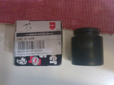

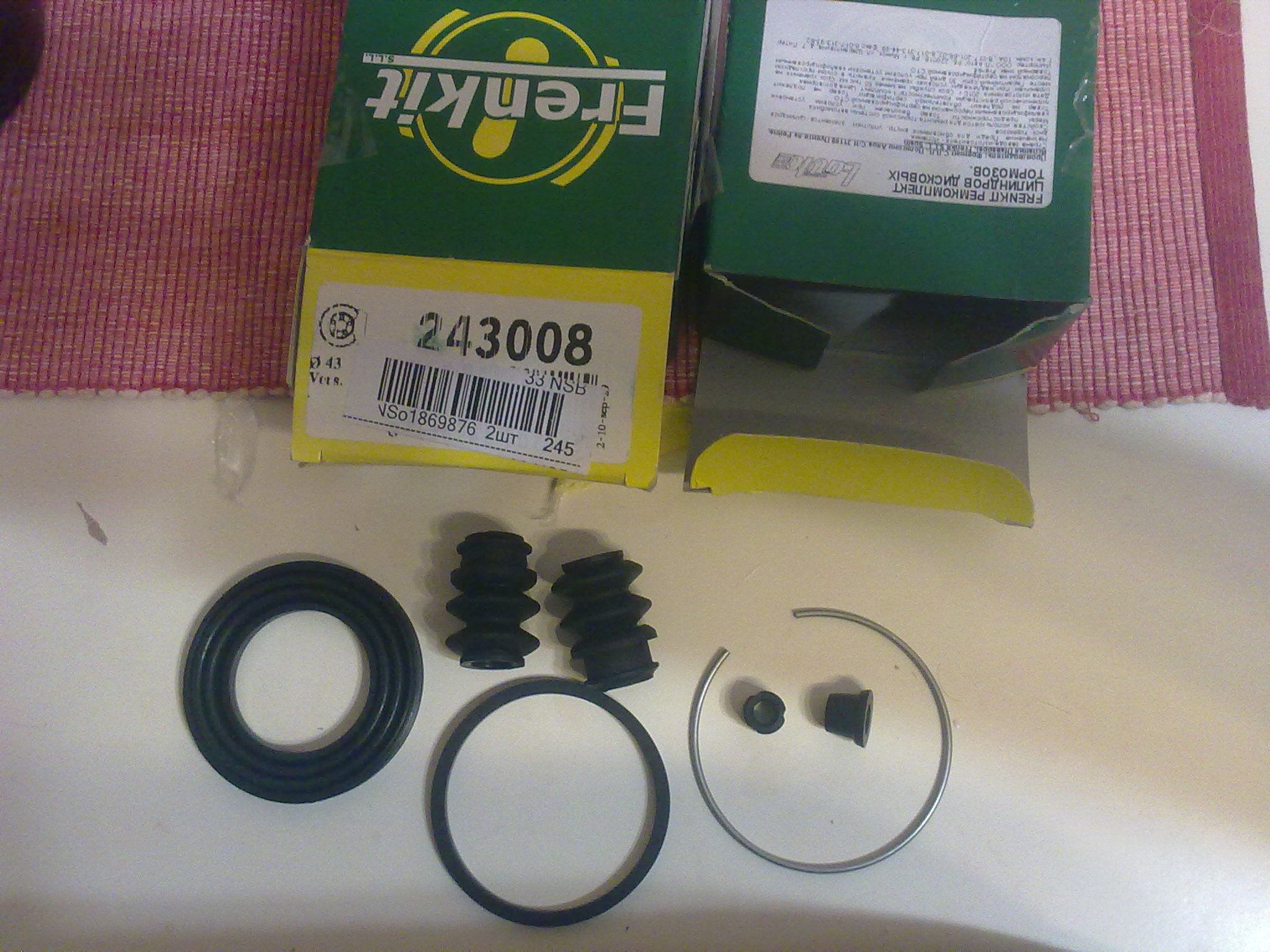

Ну задние пока думаю перебрать, а там видно будет, вдавливались они мягко сказать сложно...
Я все правильно понимаю:
Mitsubishi MB 858466 (ремкомплект задний) - Frenkit 243008 (кто то писал что хорошие, Николай если не ошибаюсь)
Mitsubishi MB 858462 (поршень) - NK 8622022 (Шланги мне их понравились)

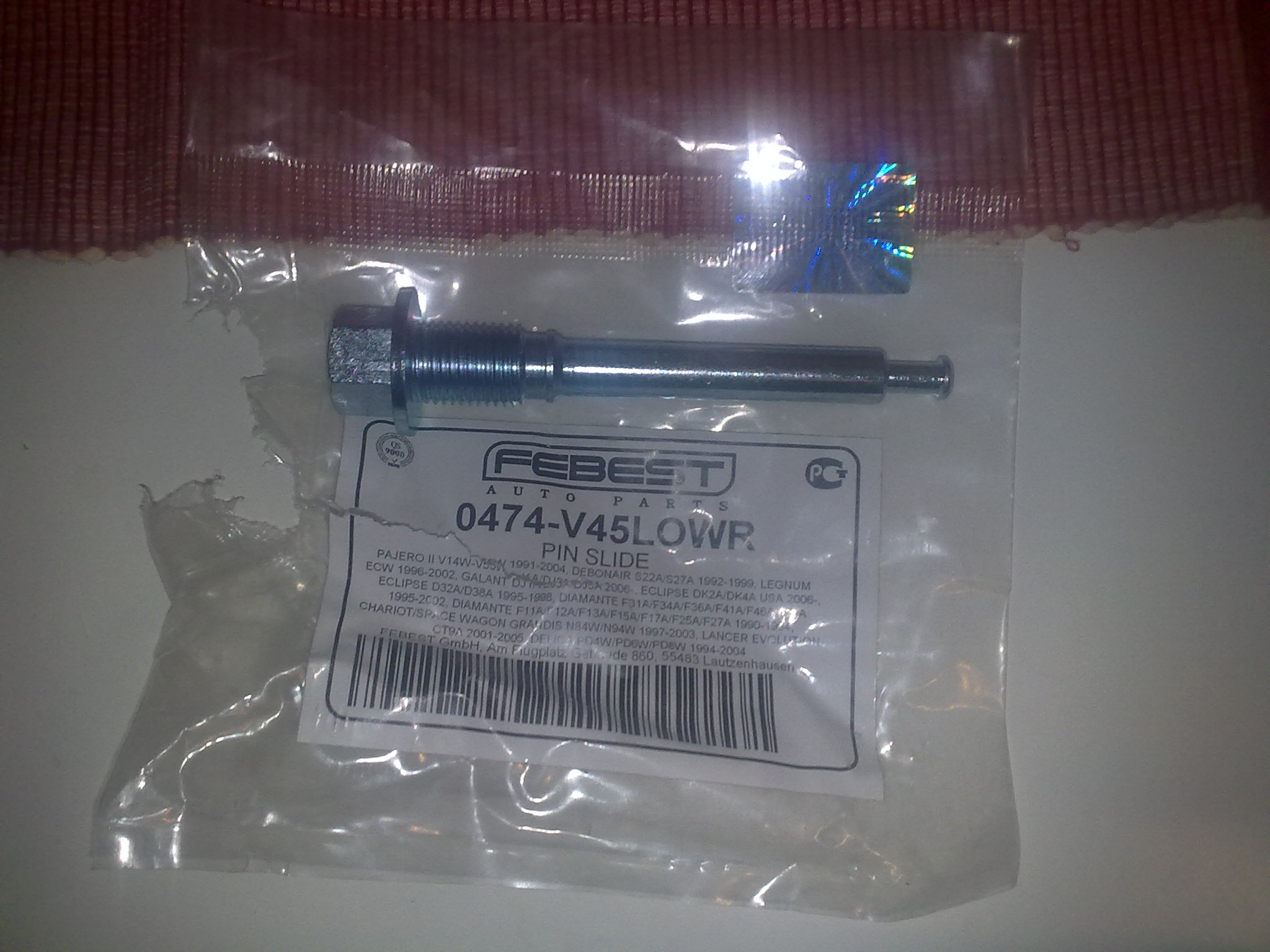

Mitsubishi MB 699585 (направляющая нижняя) - Febest 0474-V45LOWR (Думаю болт он и в африке болт)

я не смог задние заказать болты Фебест. Не выдавало, только передние.

Цитирую себя:
Делюсь опытом, процесс не фотал, Все написанное приобрел (дубли), уже откатал 3 месяца и 5000 км. Все путем, не чего не бежит. Фото тех самых запчастей ниже, и применяемых при ремонте смазок.Ну задние пока думаю перебрать, а там видно будет, вдавливались они мягко сказать сложно...

больше всего понравился ремкомплект от febest (ставил назад) - и смазка нормальная есть, и резинки нормальные, стоят уже год.
