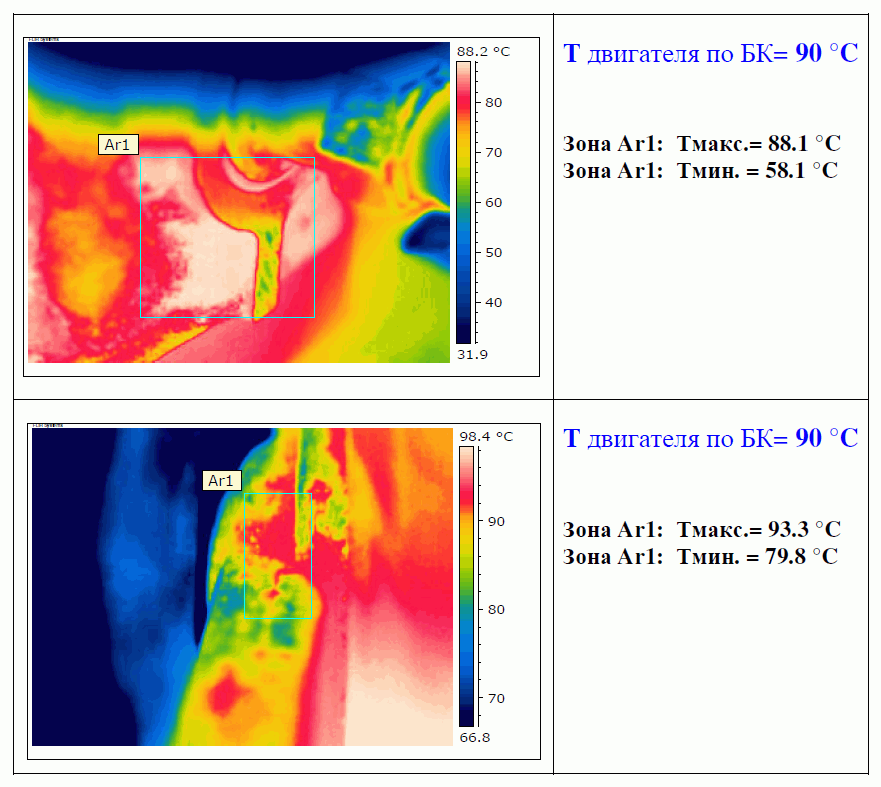

Для примера тебе покажу свои фотки, сделанные тепловизором.triode-master писал(а): ↑ Да я соглашусь что измерения могут быть не точными из-за внешних факторов, но в целом им верить можно.
Я им работаю и обучался на него.
По сути тепловизор- тот же пирометр, но измеряет не в одной точке, а в куче точек, делая из них картинку.
На картинке мотор от моего Ланоса (как-то разбирался с его СО, снимки остались).
На картинке два ИК-снимка.
Верхний- торец ГБЦ (алюминий).
Нижний- это крышка термостата (силумин). Правда её ракурс может быть не совсем понятен, поэтому выложу фотку, где стрелкой показал направление съёмки.
Дык вот... Что мы видим?
Справа, рядом с каждым снимком находится цветовая шкала.
Она выставлена прибором автматически.
По ней можно ориентироваться, какой цвет соответствует какой температуре.
Ещё правее- максимальная и минимальная температуры, находящиеся внутри прямоугольника Ar1, чтоб видеть диапазон реальных значений.
Смотри, на сколько разница!
Особенно на верхнем снимке.
Объяснение простое- Если крышка термостата ещё более-менее имеет равномерно серую поверхность, то на снимке ГБЦ она очень неоднородная, что по форме, что по состоянию чистоты.
Даже видно след от фрезы на ребре в виде зелёных полосок
Эти места в реальности блестят, поэтому излучают слабже, поэтому температура у них меньше.
А буквально рядом- почти белый фон- это литьё. Помимо того, что шероховатое, но ещё и пылью припорошено, поэтому излучает сильнее, аж на 30 градусов!
Т.е. замеры ИК излучения, довольно скользкие в абсобютном выражении.
Это я тебе так, по верхушкам пробежался, там ещё куча всего...
Самый верный замер- это непосредственное измерение контактным способом, как у zub или тому подобным.

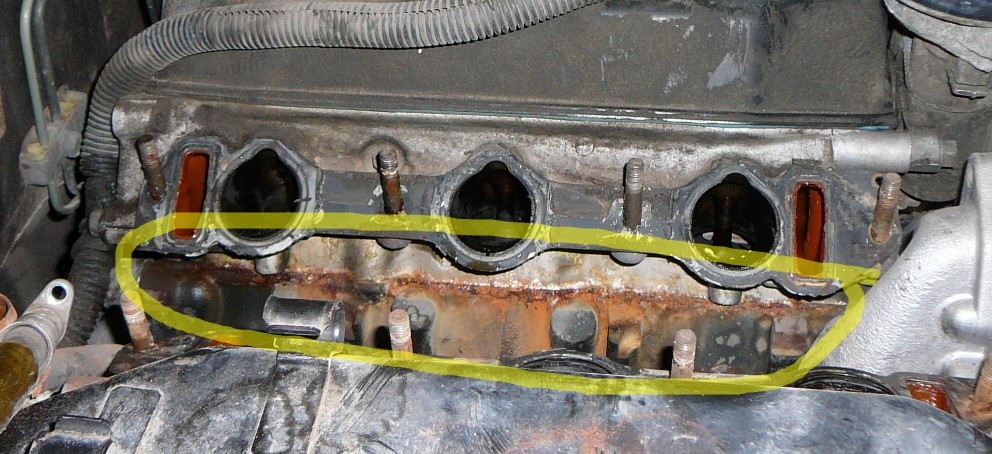

Тут на форуме создавал тему про протяжку гбц, все как рыбы разговорчивые. Это фото перед разбором первого ремонта 14 год вроде.
В это раз было меньше, но было.
Вот меня интересует может и правда надо протянуть.

[quote=dvm99 post_id=2854970 time= user_id=38840]...Что-то нифига не понял про протяжку...[quote]
Имеется ввиду дополнительная подтяжка болтов крепления головки через некоторое время после начала обкатки. Тут сразу вопрос.. Через какое время или после какого пробега? Я не нашел информации.
А на фото, приведённом triode-master, показаны подтёки антифриза из-за ослабшей затяжки болтов головки.

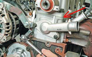

А! Вон оно что... Я и не понял...Рейнц никогда не ставил.Имеется ввиду дополнительная подтяжка болтов крепления головки через некоторое время после начала обкатки. Тут сразу вопрос.. Через какое время или после какого пробега? Я не нашел информации.
Головочные прокладки я всегда пользовал Elring и ничего не подтягивал...
Затяжку всегда делал по инструкции к прокладке Затянул 30, посидел покурил полчасика, потом 70, опять покурил, потом 110.
Честно сказать, даже не помню с обоих ли сторон герметик, но прокладка и так какая-то липкая сама по себе.
А по поводу фотки triode-master даже не знаю, что сказать, я такого не встречал.
Но если это действительно давит из под прокладки, то, это очень сильный непорядок!
И, думаю, подтяжка не спасёт, а если спасёт, то на время.

Болты конечно могут. Но я не встречал, кроме откровенно потянутых.
Да и есть вроде параметр длинны.
А вот с прокладками было.
Раз какая то сакура потекла даже не заводя.
Второй раз была из набора, точно уже и не помню. Подтяжка проблему решила.
С Виктором и оригиналом проблем не было.
Эрлинг поддельный встречался.
Так что подтянуть/проверить хуже не будет.

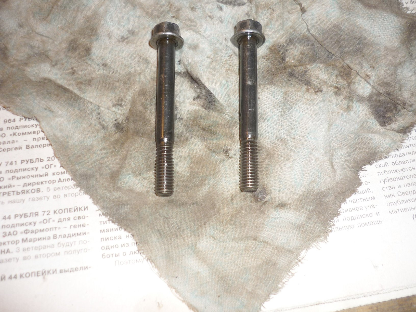

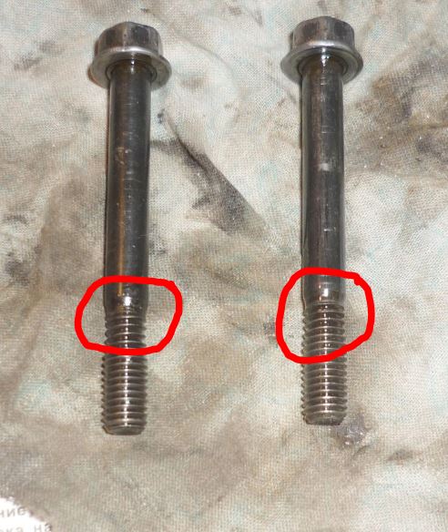

zub, так это твоя фотка что ли?
Запутали меня...
Болты другие, распредвальные, но просто очень наглядно показывают как растягиваются.
На головочных я подобное тоже наблюдал и браковал их (обычно комплектом).
Тут дело в том, что такой болт мало того, что может оборваться, так ещё и не затянет как положено!
Потому что у него меняется шаг резьбы.
Ты вроде тянешь с положенным моментом, но на самом деле затяжки не происходит, а просто клинит резьба.
ЗЫ
Саша опередил, но всё равно вышлю.
Запутали меня...
Я, когда старые ставил, обычно проверял их длину и ещё осматривал, чтоб не было вот такой фигни как на фото. Кто-то здесь назвал это "песочные часы"- очень подходящий термин
ЗЫ

Нет, фотка с подтёками из-под головки не моя.
Болты крепления головки не имели таких (даже подобных) дефектов, поэтому и были оставлены. Разница между самым длинным болтом и самым коротким на каждой головке была 0,5 мм.

А этот дефект только при пристальном разглядывании заметен.
То, что на фото, это уже совсем зашквар, я просто для наглядности выложил.
