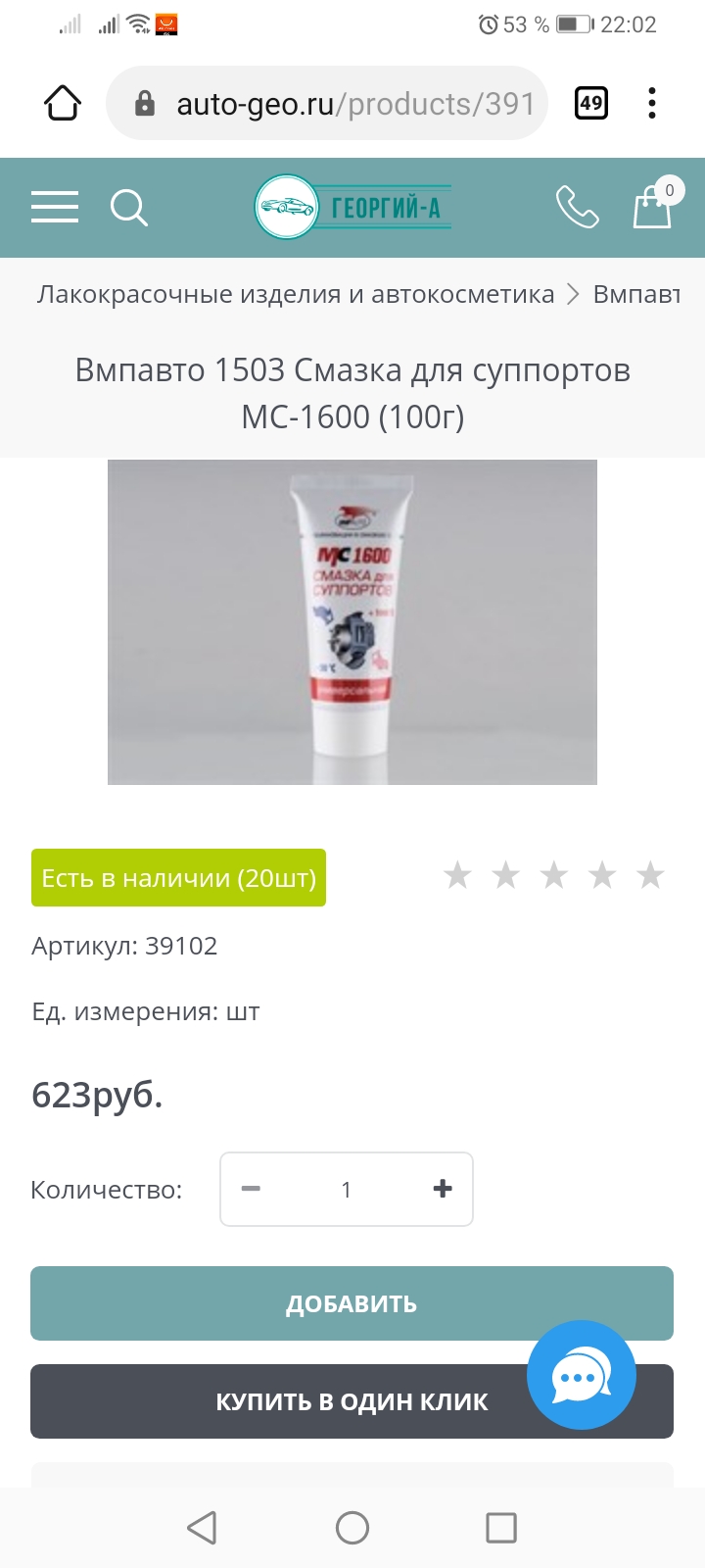

Я использую эту

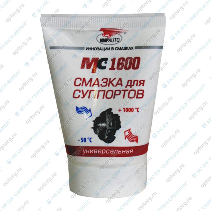

Направляющие, обратные стороны колодок, поршни, крепежные элементы.
Смазка «MC 1600 HotBrake» для суппортов обладает следующими качествами:
• широкий диапазон рабочих температур: -50…+1000 С (при температурах выше +400 С жидкость выгорает, оставляя слой порошка, служащего в качестве разделительного материала);
• высокая температура каплепадения (более +310 С);
• полная совместимость с эластомерными материалами;
• высокие противокоррозионные свойства;
• высокая устойчивость к смыванию водой (по ASTM D4049 не более 3,0Confused;
• отсутствие смешивания и взаимодействия с тормозной жидкостью (за искл. DOT 5).
Смазка может использоваться и в других узлах (например, элементах системы отведения выхлопных газов, подвергающихся воздействию высоких температур).
300 р :*THUMBS UP*:

Ну это одна и та же, разный объем.

gansales писал(а): Ну это одна и та же, разный объем.
Ну понятно )) просто я писал еще не видя твой пост . Погляди по времени - одновременно запостили ::-D:

мс1600 превращается в законченное фарфоровое изделие со временем, не знаю как на данный момент, но когда-то давно у меня было с ней так.
Сейчас может они намухорили с составом, но вряд ли, так как для пальцев они полигликолевую спецовую выпустили. Качество изделий у этой фирмы всегда было достойно смазки старого велосипеда в деревне.

Пробовал МС 1600 - говно, за год в камень, она кстати не для направляек.
