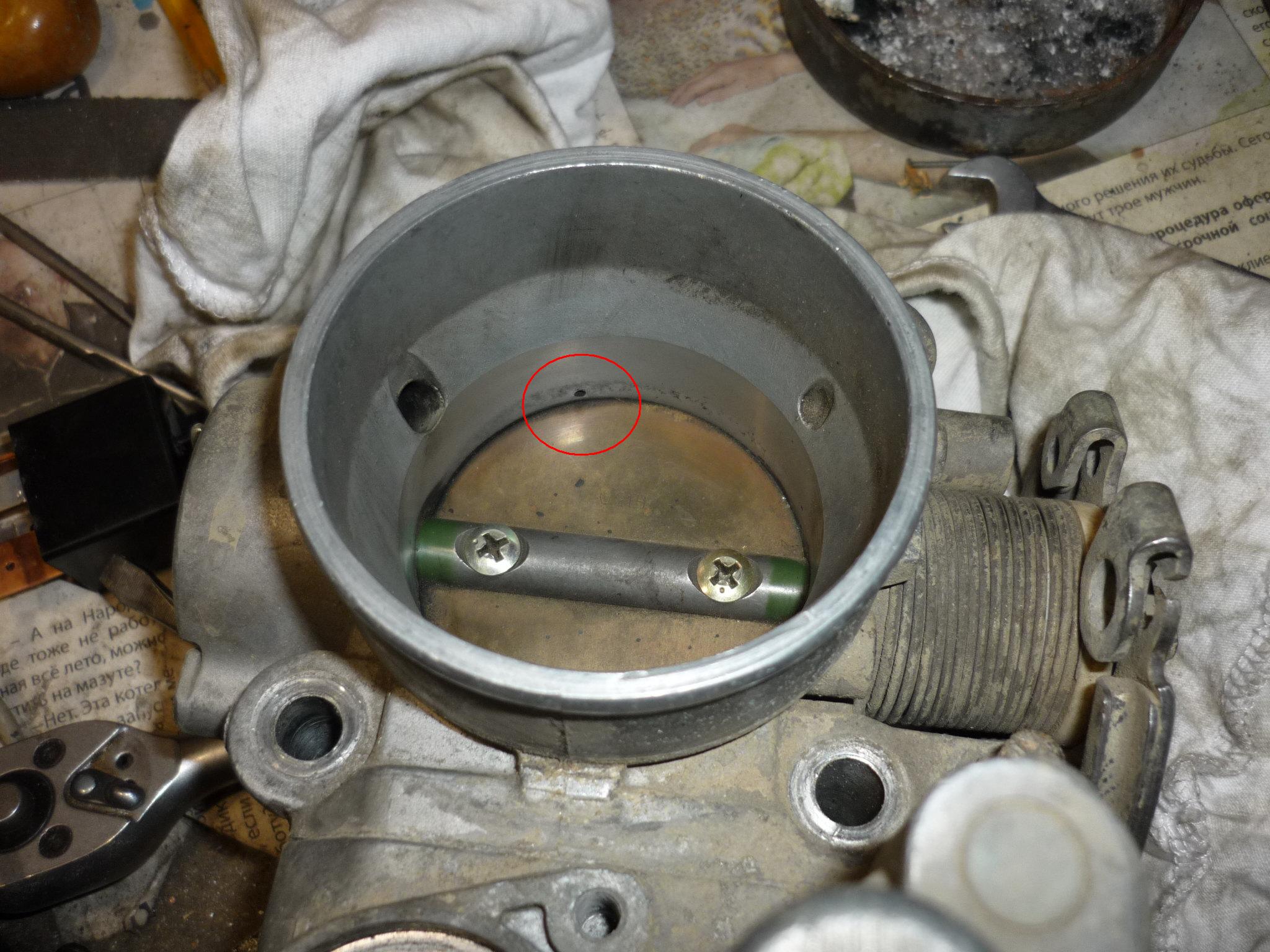

dvm99 писал(а): Тут конечно нужно глядеть, в каком месте патрубок продувки выходит в дросселе.
Вроде оно выходит в виде маленькой дырочки перед заслонкой.
Вчера в гараже посмотрел на дросселе моего мотора, куда идёт канал продувки.
Так и есть, в верхней части перед дросселем маленькая дырочка- это оно.

dvm99 писал(а): Так и есть, в верхней части перед дросселем маленькая дырочка

dvm99 писал(а): Вчера в гараже посмотрел на дросселе моего мотора, куда идёт канал продувки.
А я вчера на работе выкроил время, дёрнул патрубок с этой заслонки, напялил другой подул в него, дуется со значительным трудом :*SCRATCH*: под рукой была ВДшка, набрызгал её туды побольше напялил патрубок и пошёл работать дальше. Когда поехал вечером домой машина прям рвала из под себя :=-O: правда я частично списал, это на вечернюю прохладу и влажность после дождя (бывают такие изменения в поведении драндулета от погодных явлений) сутра поехав на работу также отметил более резвый подхват чем раньше :*DONT_KNOW*: запасся очистителем карбюратора сегодня также сниму патрубок, попробую подуть оценить "тактильно" не сталли от легче продуваться и снова промою уже очистителем, заодно сниму вторую пластиковую приблуду с патрубка на предмет ей идентификации путём тогоже ::-D: дутья.

ГАНС писал(а): а на ходу чем больше разряжение на впуске
Немного не так...
Если на твоём моторе дырка в дросселе находится в том же месте, где у меня,
то смотри какая фигня:
Дырка находится перед дросселем, когда он закрыт разрежение во впускном коллекторе (за дросселем) как раз-таки самое высокое!
Открытие дросселя ведёт наоборот к понижению разрежения во впускном, т.к. он начинает сообщаться с атмосферой (типичная ошибка, когда думают наоборот).
И чем больше дроссель открывается, тем сильнее падает разрежение.
А вот напор воздуха (куб./мин), он действительно возрастает.
И ещё, внимательно погляди мою фотку с дырочкой.
Думаешь она просто так близко к заслонке расположена? - Вовсе нет!
Когда заслонка поворачивается, она начинает перекрывать дырку. И в этом месте, когда дроссель приоткрыт, скорость воздушного потока самая большая.
Поэтому проходящий рядом с отверстием поток воздуха вызывает эффект эжекции (на этом эффекте краскопульты работают :) ).
Пока дроссель открыт не сильно, разрежение конечно тоже действует, но когда дроссель открыт больше, работает почти только эжекция, т.к. разрежения в дросселе очень мало.
Вот я и спрашивал, в каком месте дырка продувки на твоём моторе? Это важно!
