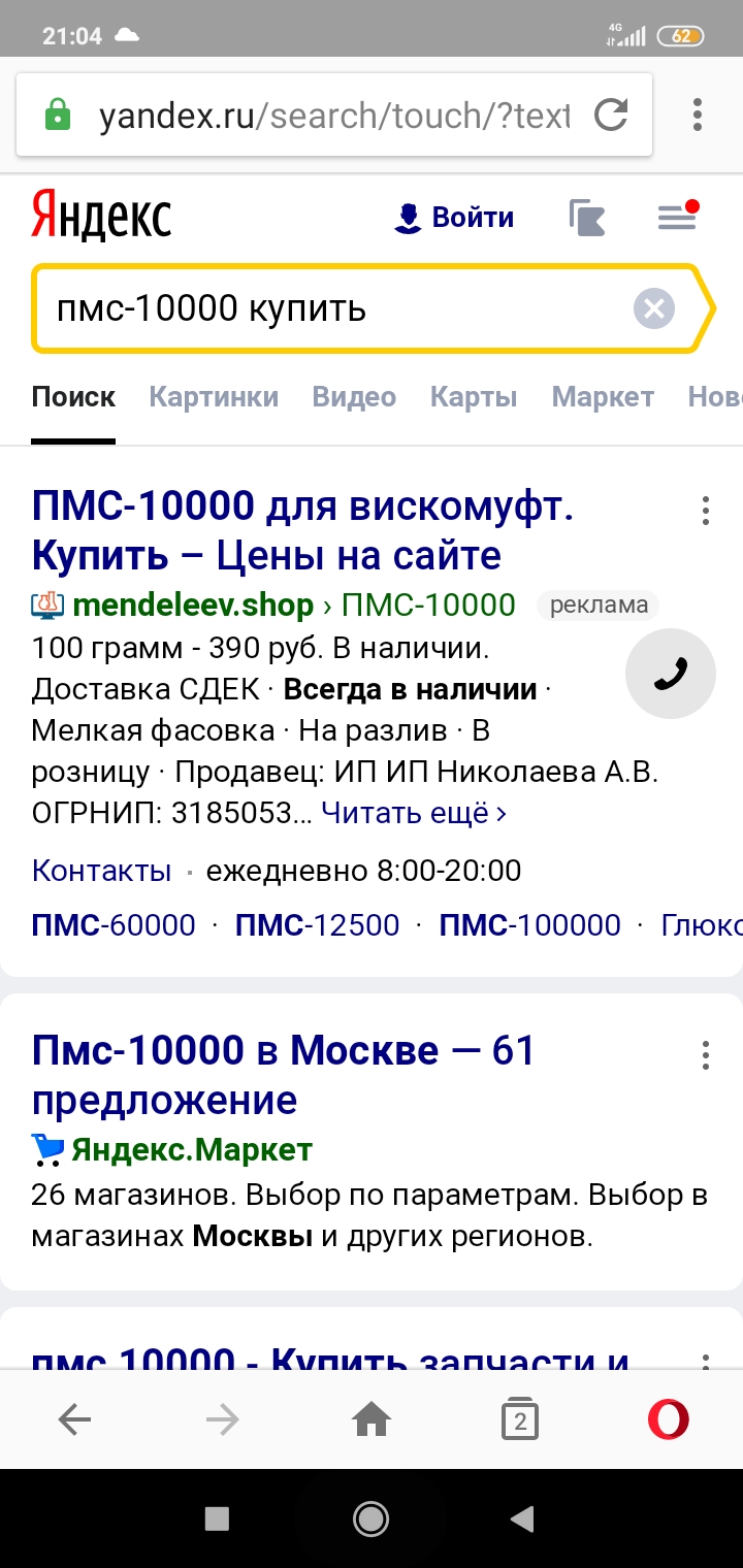

johs писал(а): В вискомуфту залил пмс 60000(такое ощущение, что она теперь почти постоянно работает... возможно надо чутка жижи откачать).
А где жижу брал, и как она точно называется?
Смайлик
Сообщения: 11181
Двигатель:: 3,5 MPI и 3,5 GDI
Благодарил (а): 256 раз
Поблагодарили: 664 раза
Греется 6G74 GDI
Сообщение Смайлик »
ПМС от 10000 и выше, раньше в Митино было, сейчас нету. Ищи в интернете или в магазинах радиомоделирования.
8(9О3)156 ТРИ ВОСЭМ 65

Смайлик писал(а): ПМС от 10000 и выше, раньше в Митино было, сейчас нету. Ищи в интернете или в магазинах радиомоделирования.
По запросу ПМС ::-D: чоТа не те ссылки даёт :=-O: :*ROFL*:
