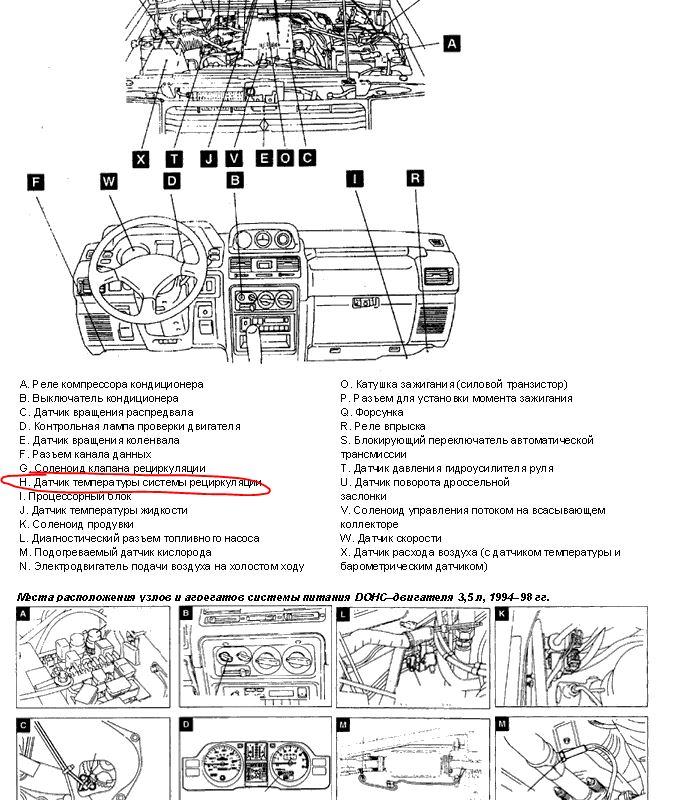

сегодня залез в мозги, выглядит все нормально за исключением легкого налета ржи на одном из (не знаю че это, типа резистор может).. не фоткал. Потыкал в него шилом - не отвалился.
плюс от предыдущего хозяина вытащил провода из гофры. После этих действий показалось, что мотор начал на холодную дурить, но это пока не точно.
а размотал я жгут проводов, так как обнаружил провода от датчика.... датчика, которого я не смог найти в распиновках/схемах.. датчик температуры выхлопных газов, который стоит во впускном коллекторе.
когда ездил на диагностику - в показателях была строчка "температура выхлопа", она показывала -12гр. Я еще удивился, что мозги мериют температуру выхлопа, а диагност так ваще сказал, что первый раз такое видит. Датчик имеет артикул MD127984. От него сейчас просто висят 2 провода обрубки. Не могу найти распиновку эбу, чтоб подключить... следов, куда должен подключаться этот датч - не обнаружено
номер эбу MD311407
кто знает, есть взаимозаменяемы мозги, чтоб подкинуть для проверки?

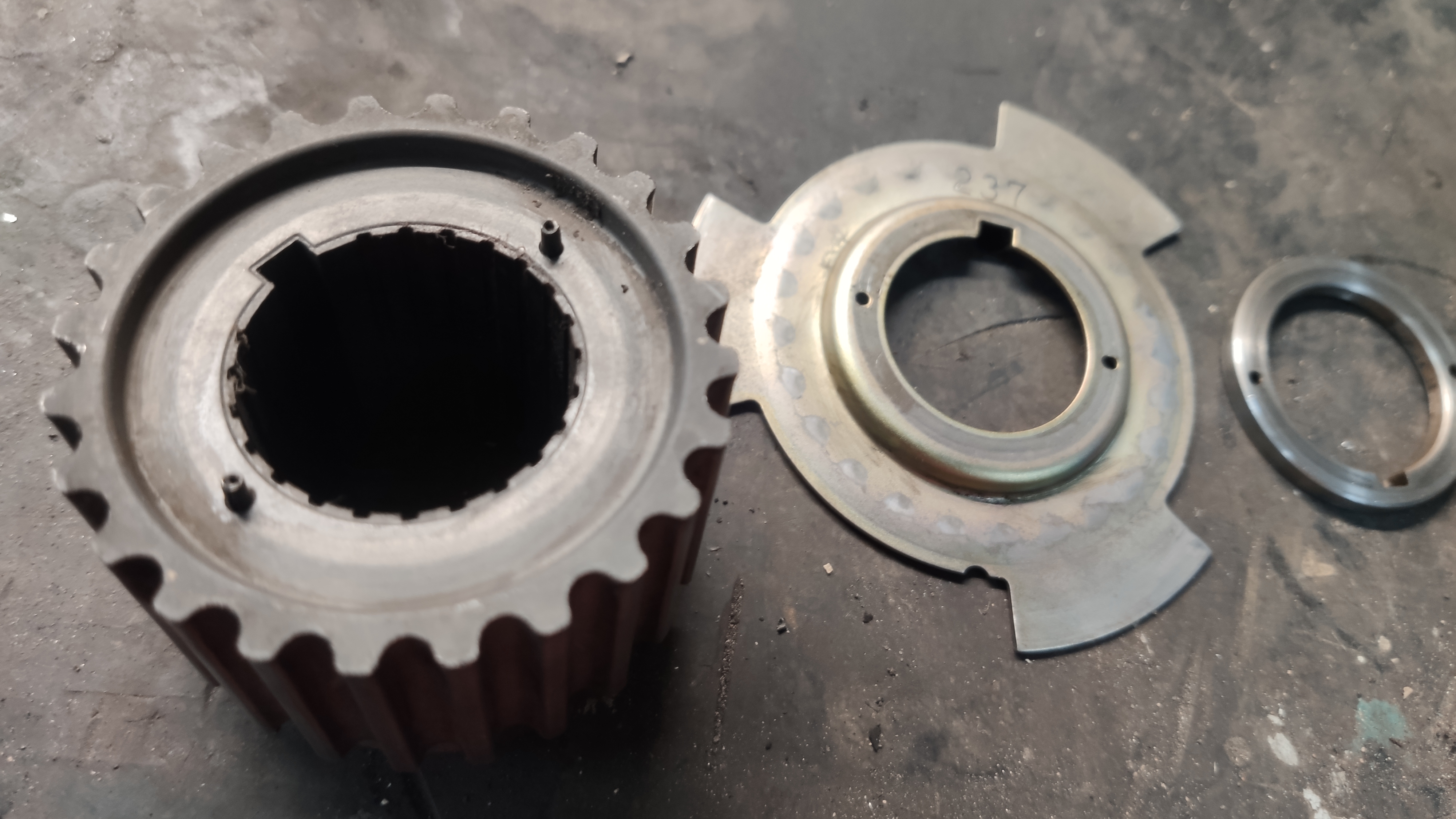

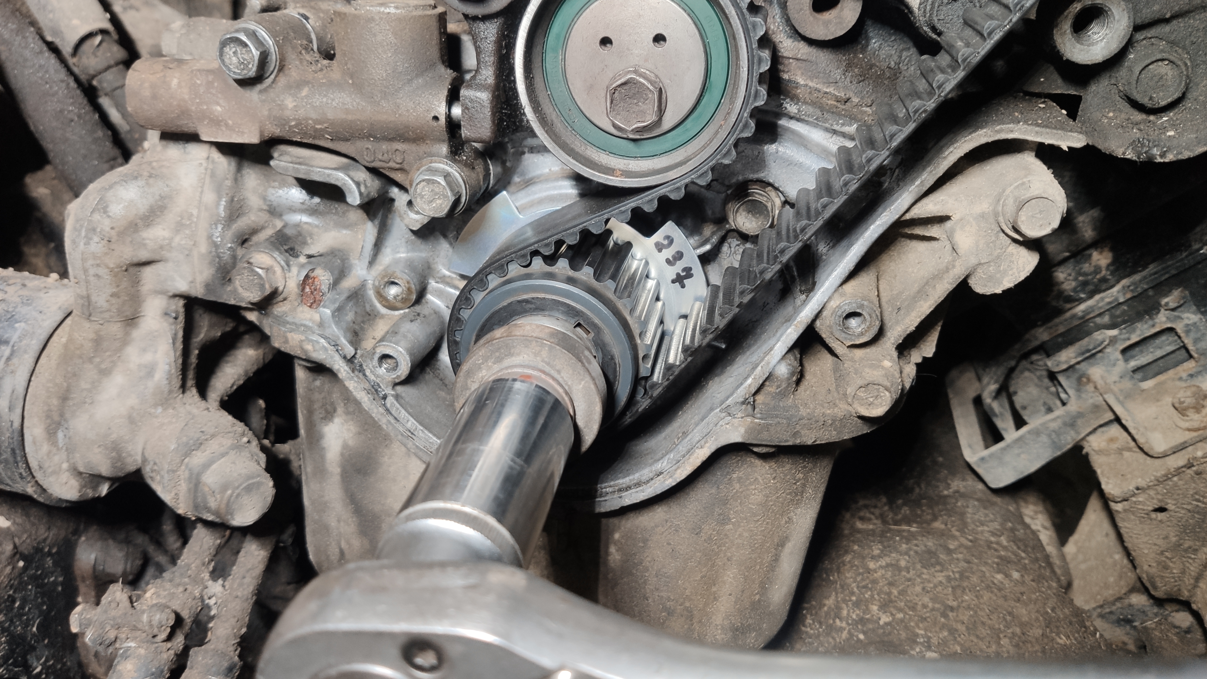

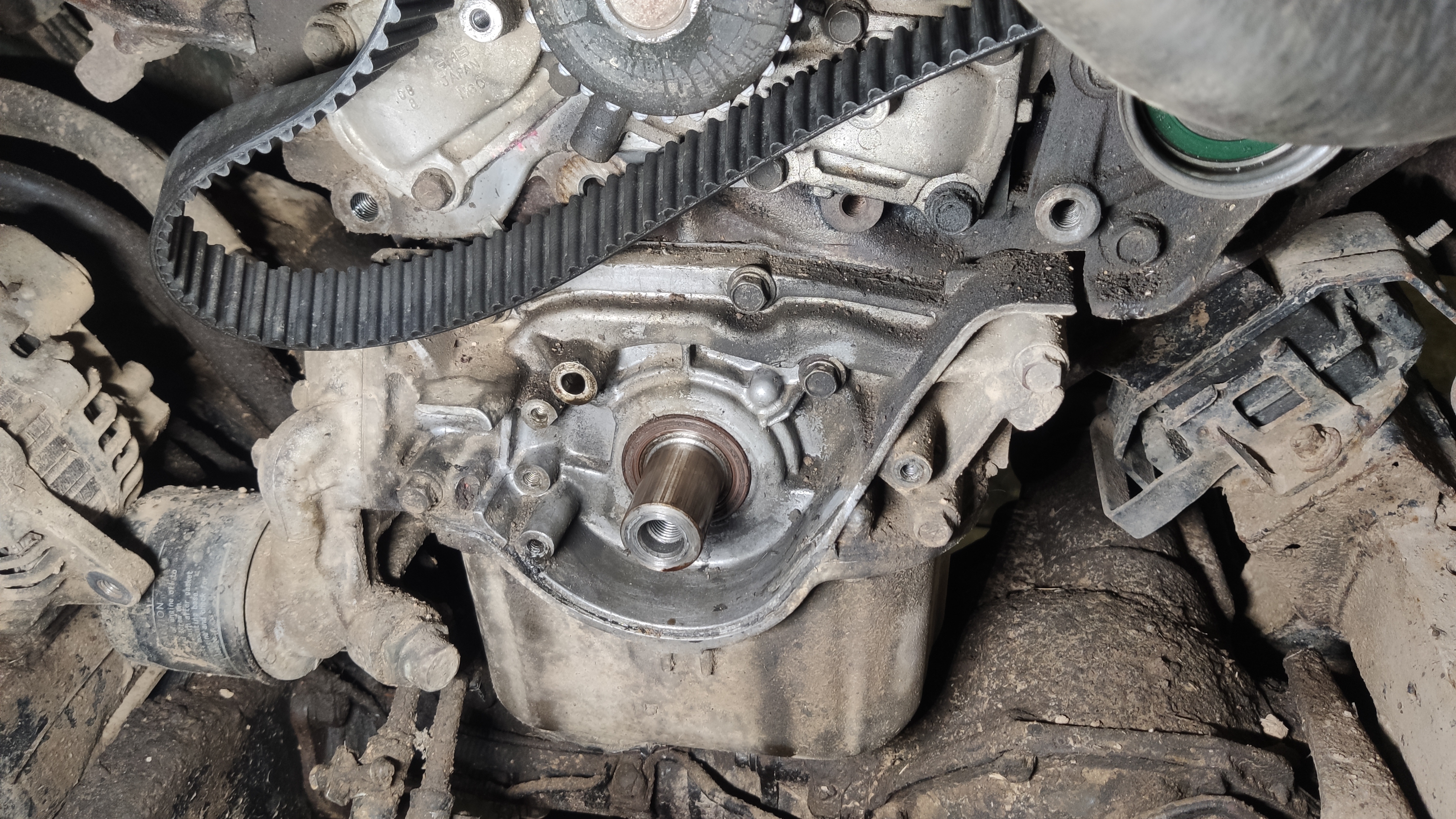

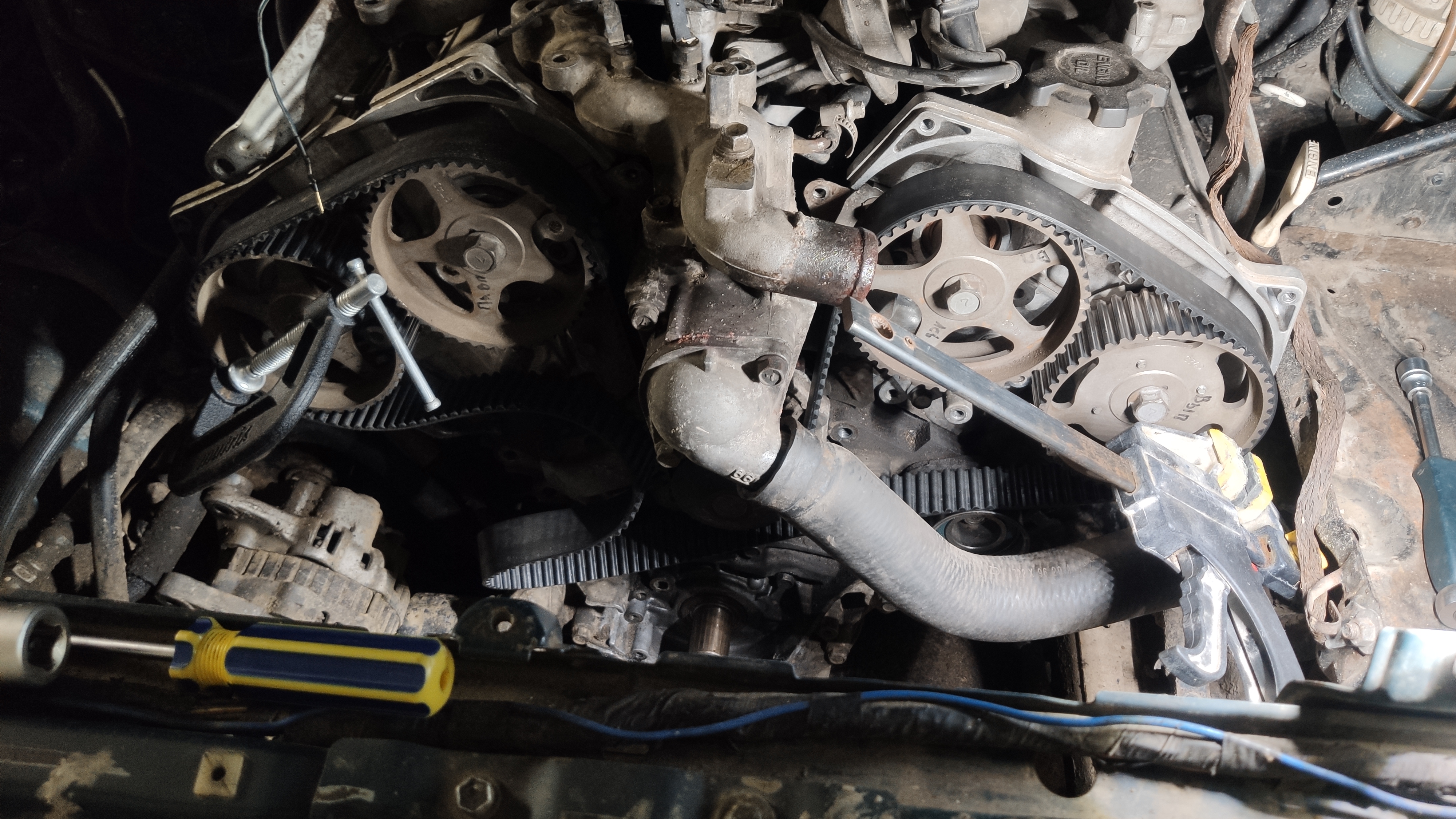

а я продолжу самокопания в моторе...
купил датчики колена и РВ, еще раз полез в грм. На этот раз все очень быстро разобрал, второй раз гораздо легче.
Очень надеялся, что есть люфт в пластинах, где считывается положение (ромашка/бабочка или как там их еще называют)
Но нет, обе крепко держатся, на КВ паз и шпонка в отличном состоянии. Пока разбирал - датчик колена буквально развалился в руках. похоже он там с 95 года служит.
Лепестки какие-то мятые кривые... Купил новенькую эту пластину, их почему-то очень много в наличии) 237ая пластина у меня стояла и собсно такую же купил.
Оперативно все собрал на место, завел и уже по классике ничего вообще не поменялось. Никаких изменений. Вообще совсем.
Восстановил систему ЕГР. Точней просто к активатору егр подвел чистый воздух (не выхлопные газы). Показалось, что все получилось, но прокатившись удостоверился, что все тоже самое)
на очереди коммутатор, форсунки и эбу.... продолжение следует)
