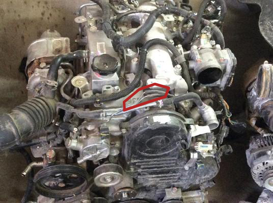

Fennecus писал(а): Думая, что проблема в клапане, заказал новый (он, как оказалось не очень дешевый)
Тебе ж моторку перебирали? Проверь, не перепутали случайно трубки, обведенные на картинке красным?
Мне раз попутали, тоже чек выбивало постоянно.

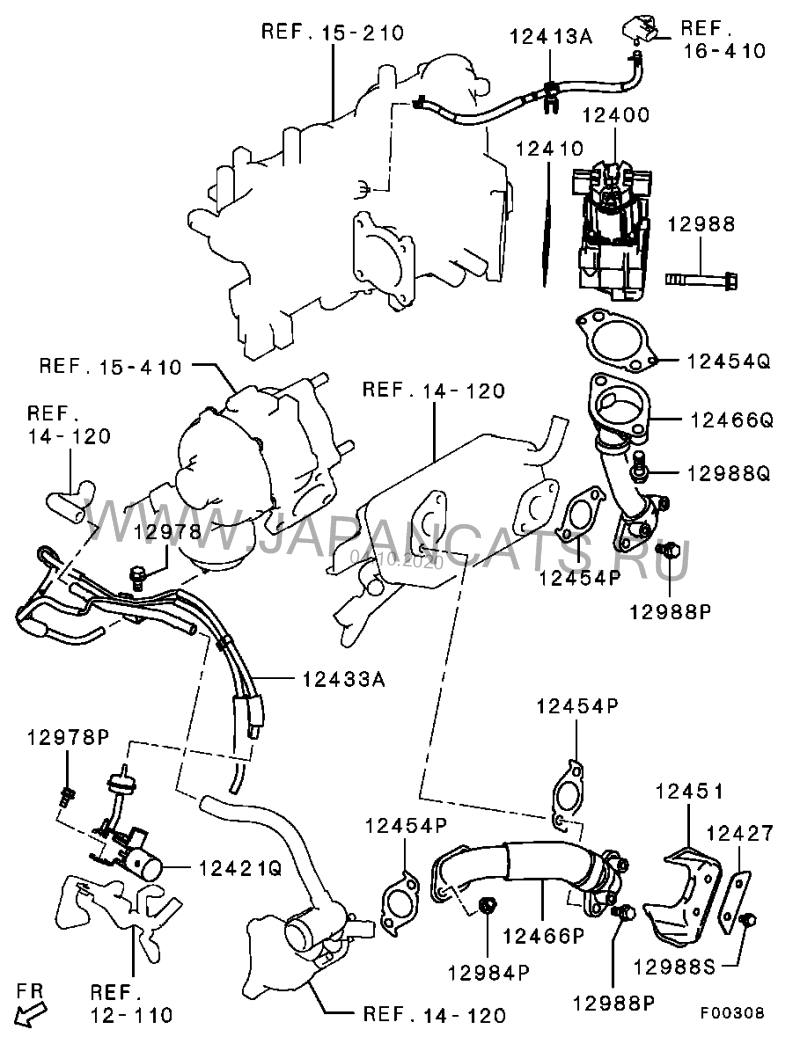

lesnik5000 писал(а): А в инструкции какой-нибудь есть картинка кто-куда должен цепляться?
Слуш, а хрен ее знает... Я туда сам не лезу. Может, дядь Саша Снупер расскажет, может в сервис-мануале есть...

lesnik5000 писал(а): картинка
По ходу вот так:

LightWriter писал(а): Тебе ж моторку перебирали? Проверь, не перепутали случайно трубки, обведенные на картинке красным?
А если перепутать, разве турбина работать будет?
LightWriter
Сообщения: 1056
Зарегистрирован: 24 авг 2010, 11:27
Мой автомобиль(и):: NMPS 2010 4D56 5M/T
Откуда: ЮАО
Благодарил (а): 130 раз
Поблагодарили: 136 раз
Загорается чек
Сообщение LightWriter »
Fennecus писал(а): А если перепутать, разве турбина работать будет?
Мне когда попутали, то машин ехал, до 80 разгонялся, но при дальнейшей даче газа с переходом на 5 передачу выкидывал чек и ехать переставал. Только вот номер ошибки, увы, не помню.
Шланг с компенсатором на турбину.
Так же стоит проверить трубки на проходимость, бывает зарастают.
