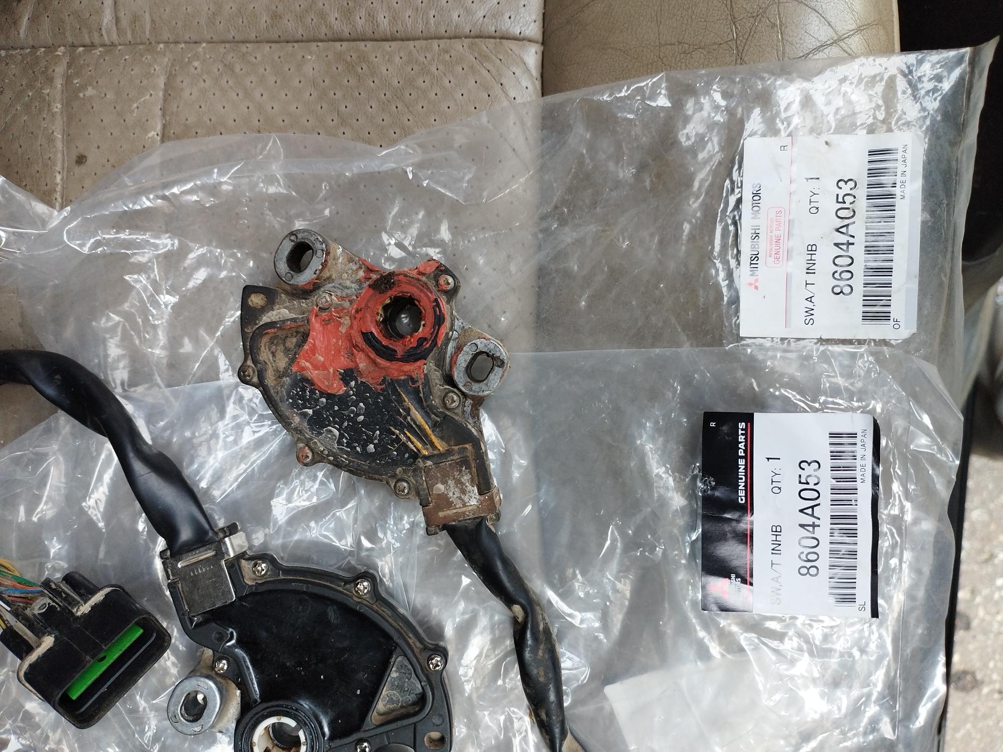

Меня пару раз такая фигня посещала, перебирал ингибитор, чистил контакты, выставлял по мануалу, хватало на 2-3 года, потом повторялось снова. Прошедшим летом как назло в экспедиции на Кольском после нескольких бродов снова заглючил ингибитор, но по иному, на скорости стали загораться сразу драйв и нейтраль и коробас начинал буксовать и всячески дурить. снимал/разбир чистил 2 раза ингибитор, пытался отрегулировать найти оптимальное положение, не помогало, в результате методом проб и ошибок было найдено оптимальное положение, дополненное резиновым жгутом тянущим в положении драйв рукоятку кпп назад, так доехал 2000 км до Москвы, думал уже, что коробас видать умирает, в Москве очередной раз попробовал порегулировать не помогло. Купил новый оригинальный ингибитор, поставил, прям у подъезда дома не домкратя машину (наблатыкался с ним снимать ставить), и сразу всё стало норм. В общем рекомендую нафиг менять на таких пробегах эту хрень и не жмотиться с переборками, потом ОБЯЗАТЕЛЬНО вылезет в самый неподходящий момент. И обязательно менять резиновое колечко на штоке :;-): ! В общем если сосчитать сколько раз я за время владения авто трахался сем девайсом и тратил время и нервы, то это всяко дороже 1 раз поменять на новый и забыть ::-P:

ГАНС писал(а): Купил новый оригинальный ингибитор
Оригинал от 9 т.р и не факт что точно будет оригинал ((

tramps писал(а): Оригинал от 9 т.р и не факт что точно будет оригинал ((
я в 2 раза дешевле в августе покупал, но на 4 ступку, номера на пакетах - оригинал с чёрной наклейкой, подделка бело/серая :;-):

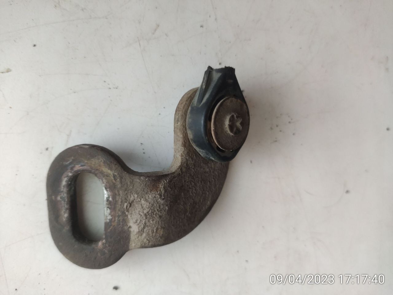

Одну неисправность нашел.
Сломано крепление тросика к ингибитору:
Нужно менять весь тросик или эта часть отдельно? И если есть возможность номер запчасти?
