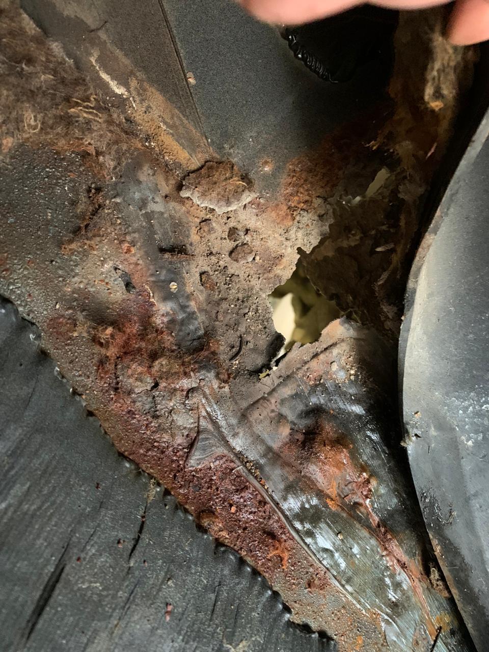

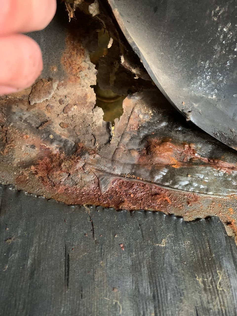

Вот что там, это спорт мой, сегодня новый владелец прислал. Грусть печаль.
Паджеро 4 . 3.0 . 12 год.
Андрей.

Андрюх,на фотке туннель или перед диваном?
ЗЫ Ну согласись- весь пол переварить- пру дней работы при норм обрудование.
Что ещё скажу- ну и гнилобаны ваши монтерики VS паджерам. ::-D:

Мы в хороших отношениях, теперь наверное были))) просто прислал поделиться, это ещё фигня, по левой стороне рама сгнила, ездил к кому то варить. Вот там пипец, как так? Я этого даже не наблюдал. А эти дырки да под поликом.
Андрей.

gansales писал(а): А эти дырки да под поликом.
ясен пень,что под ковром=вопрос : где именно?

Стык с моторным щитом.

Я Пепелаца продавал - там только задние арки чуть по ходу локера подгнили. Новый владелец когда машину машину подраздел - там такой треш местами обнаружился, что я до сих пор жду, когда он задаст вопрос о возврате...
И да, под коврами все было очевидно - легкие очаги и все такое.
