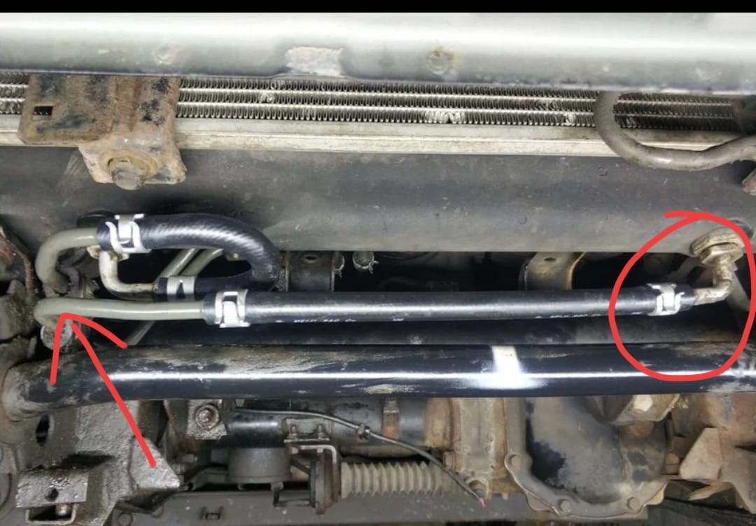

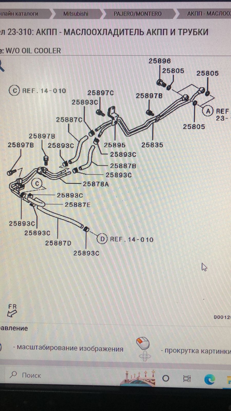

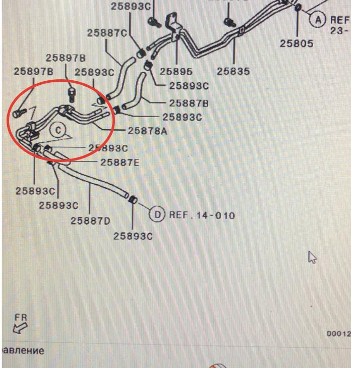

продолжение истории - масло залил, течь нашли и устранили (натянули патрубок глубже), поездили 2 недели и опять где-то прорыв. По ходу надо всю магистраль менять.
Кто знает, есть ли в питере мастера, которые гнут, паяют медные трубки под это? Новая магистраль в сборе получается аж 35 тр!!! плюс работа... это ж капец..
Схема магистрали
Но на этой схеме еще не хватает штуцера, см. справа на фото (в кружке)
Схема магистрали

Вылетает D на холодной АКПП
Эти штуцеры идут с радиатором.
Или вот такие.
https://www.avito.ru/obninsk/zapchasti_ ... 2901685574
https://www.avito.ru/moskva/zapchasti_i ... ion=653240
Или вот такие.

Александр! Спасибо тебе, добрый человек!!SNOOPER писал(а): ↑ Эти штуцеры идут с радиатором.
Или вот такие.

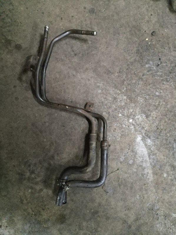

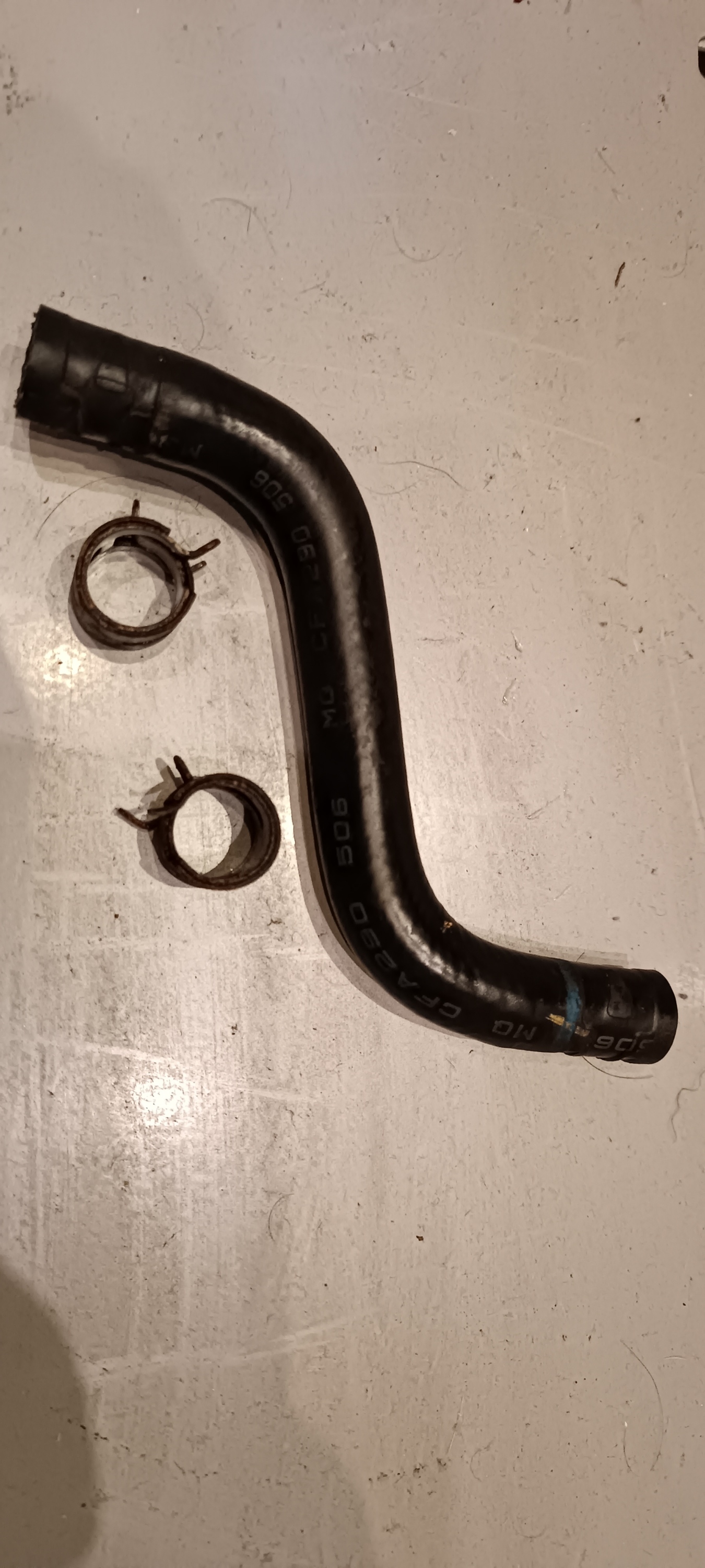

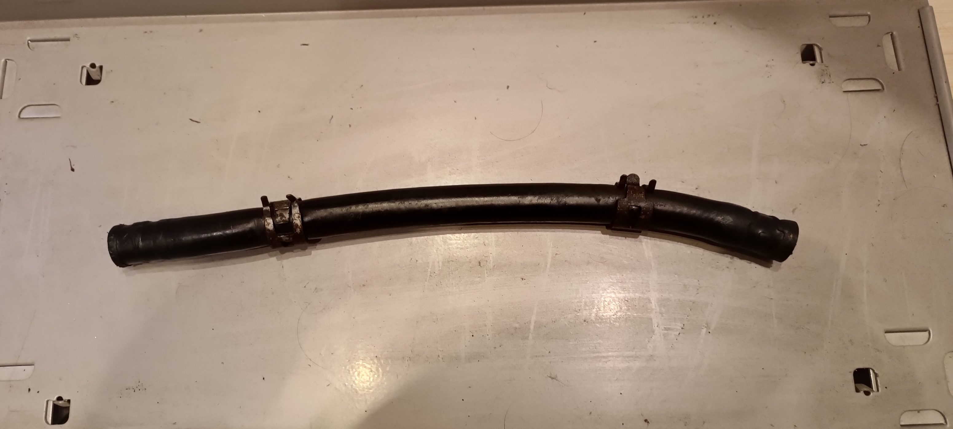

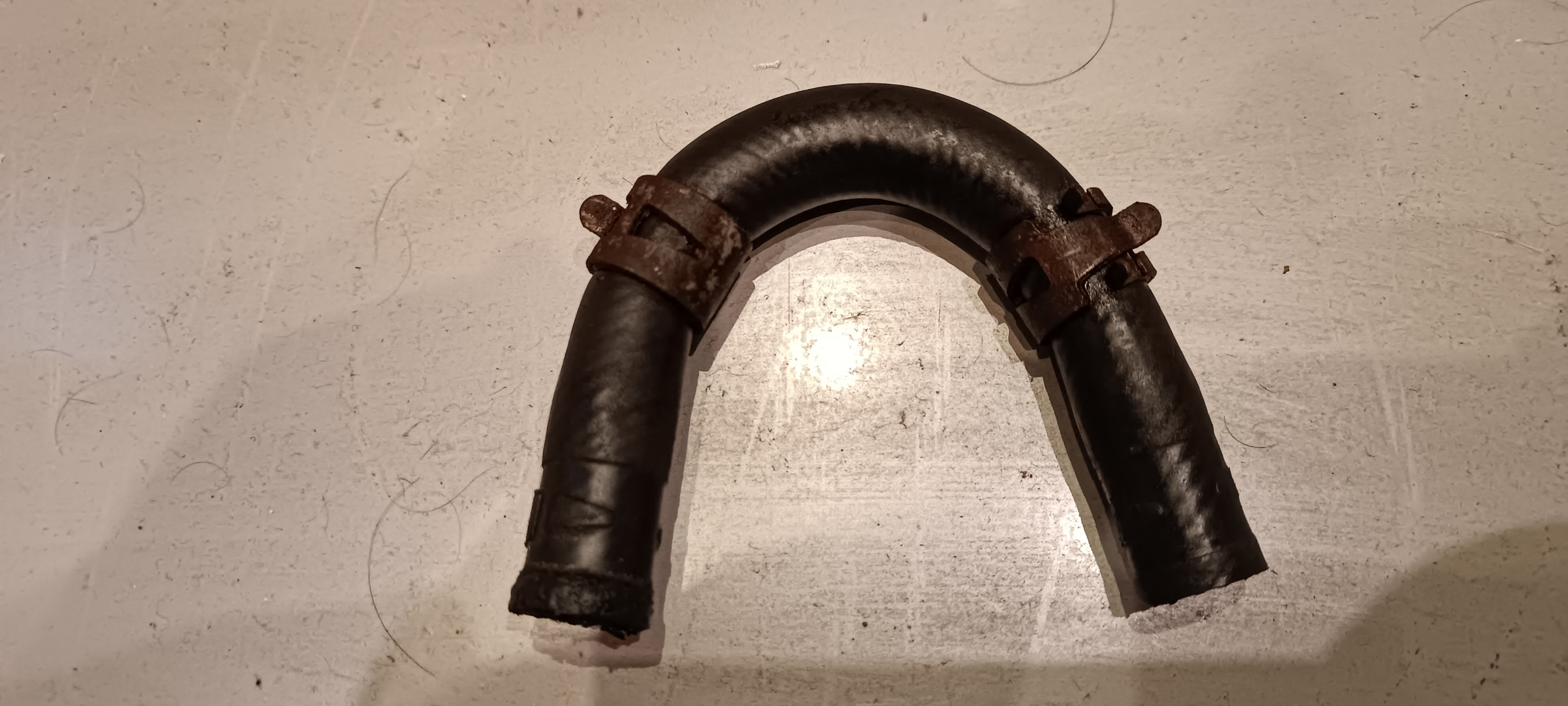

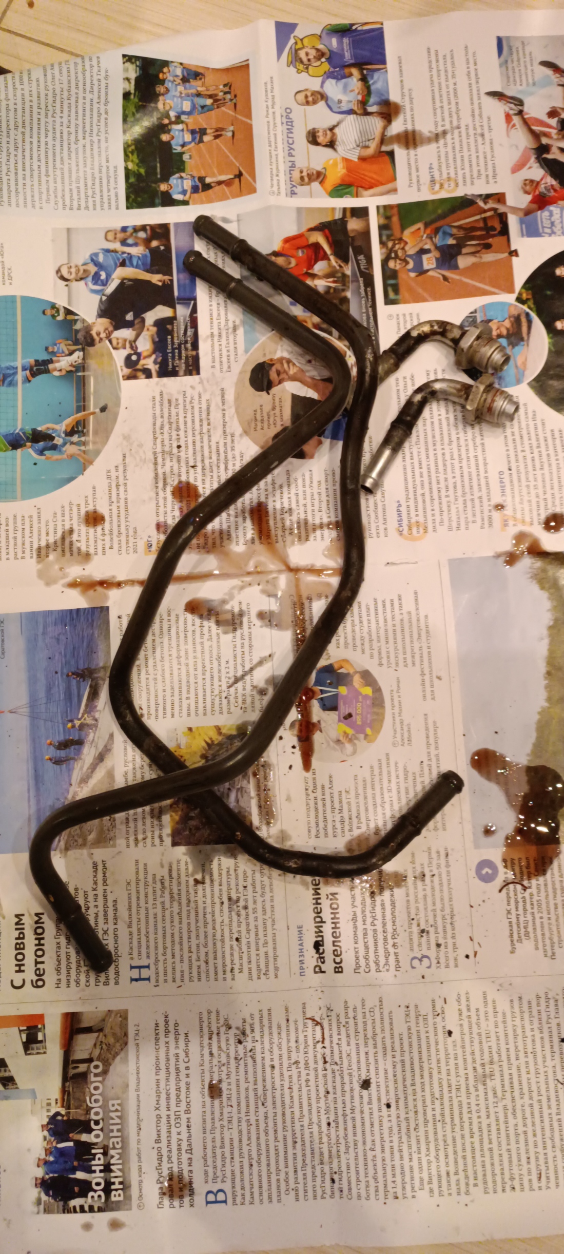

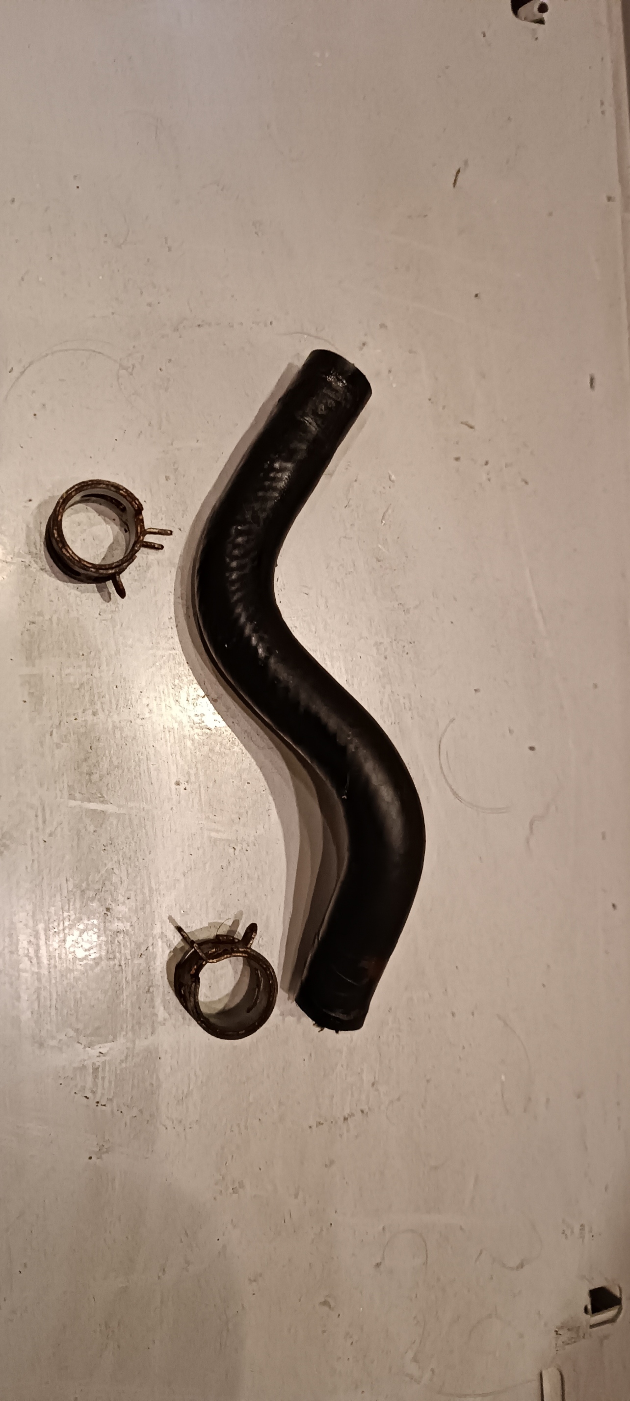

продолжение!!!!
В итоге поменял я трубки и штуцера, которые заказал по наводке SNOOPER (Саша, спасибо еще раз!). Заказывал только передние, в Калуге, задние у них пока нет, обещали в марте. Думаю заморочусь их тоже поменять, потому что трубки уставшие уже, как бы сюрприза опять не было...
Трубки и штуцера пришли в Питер через 3 дня, все ок встали без проблем. Одновременно заказал шланги, оригинал, с хомутами, т.к. не было уверенности, что они не убитые, но это (как оказалось) было напрасно. Теперь буду пытаться продать как б.у.... так-то в копеечку вся эта история встала. в общем, если надо кому, отдам за полцены от оригинала: хомуты 25893С, шланги магистрали охлаждения АКПП Pajero 4 - 25887С, 25887В, 25887E, 25887D
Кстати, старые трубки и штуцера пока не выбрасываю - есть конторы, которые делают такие, только медные (в Питере тоже находил, но сейчас не вспомню уже). Но эти ребята просят привезти старые для снятия размеров. Такая себе история - снять, машина ждет ,ехать отвозить, потом ехать забирать... мне дак проще заказать было. Могу отдать одногрупникам просто так (т.е. даром), как эталон, если кому понадобится.. пишите в https://t.me/MorozovEO78
