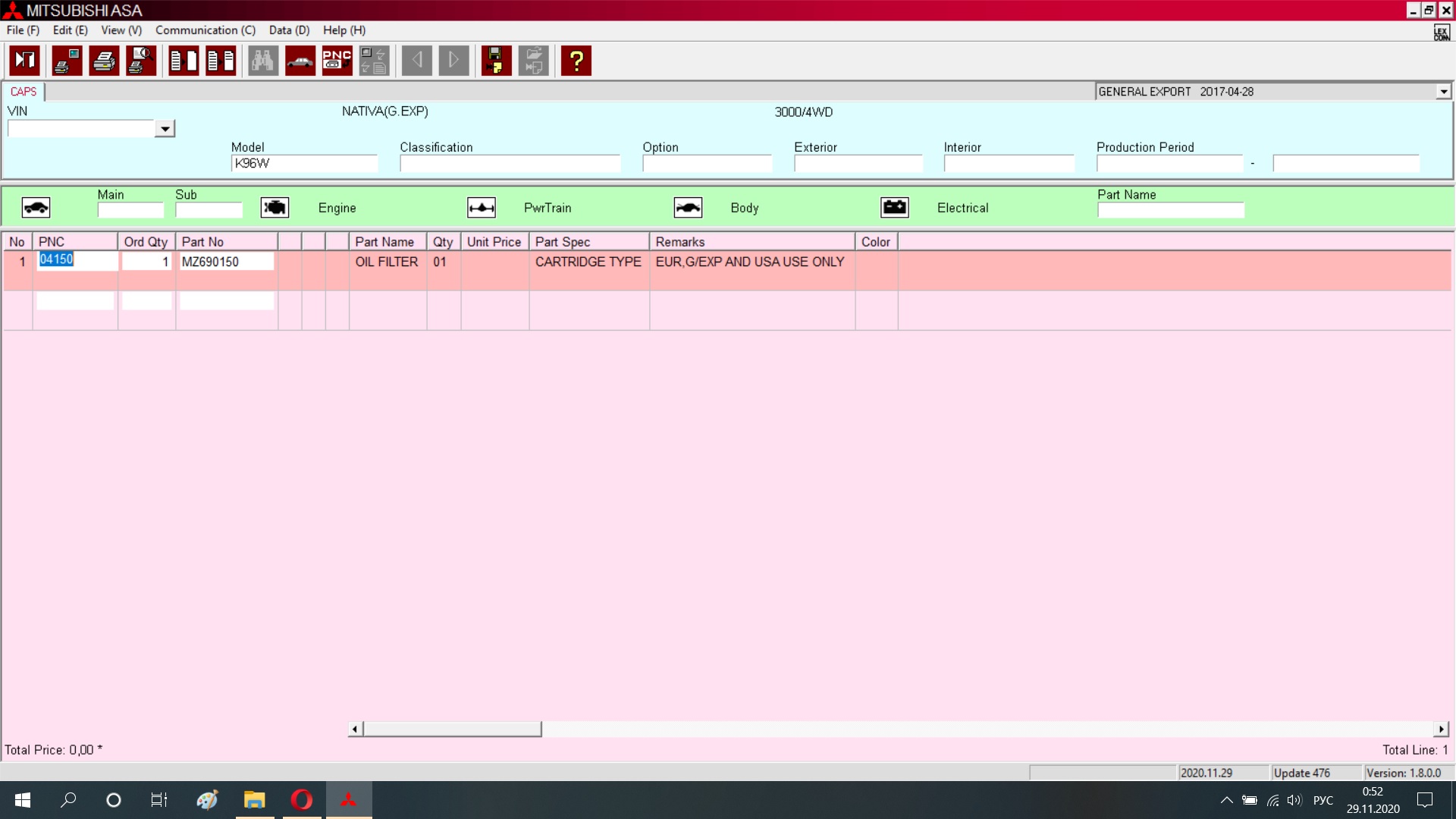

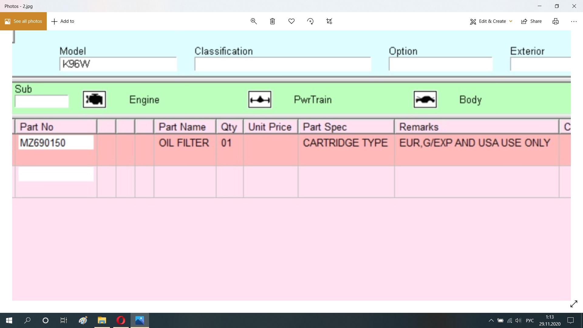

Chumahod писал(а): Коротко приоткрою "секрет" = 150й фильтр для африки и иже с ними. Почему - гугл в помощь, на профильных сайтах всё очень подробно,
Гугл говоришь.....)))

А какие претензии к проге?
Там есть ремарка. Что 150-й фильтр используется в Европе, США, Арабии ONLY
Это относительно "тайны" ))

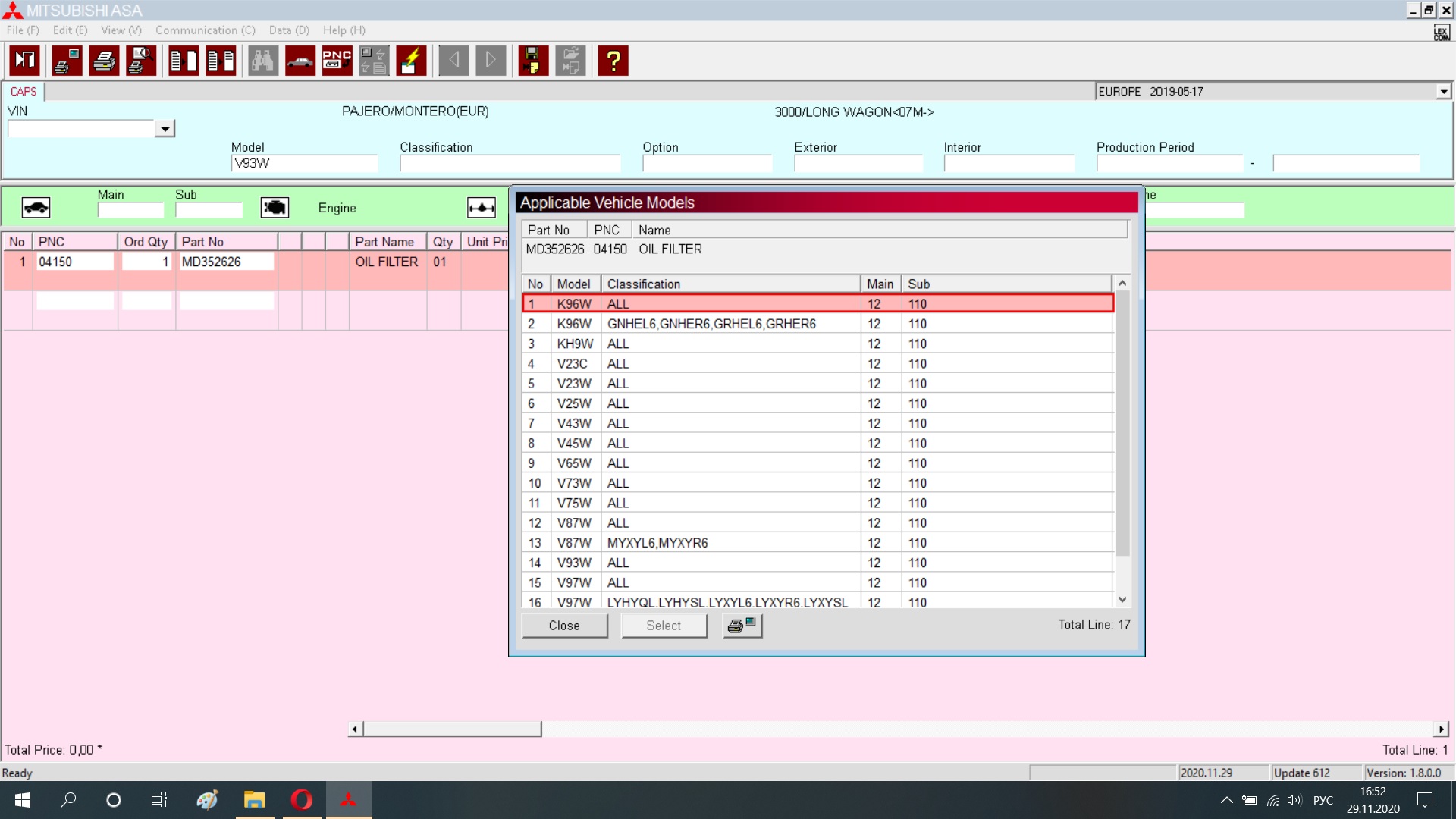

MD352626 это фильтр устанавливался на П4 и куеву тучу других машин.
Так что Вы сами запутались и других запутали.))
Кстати V97 это П4 3.8 ))
