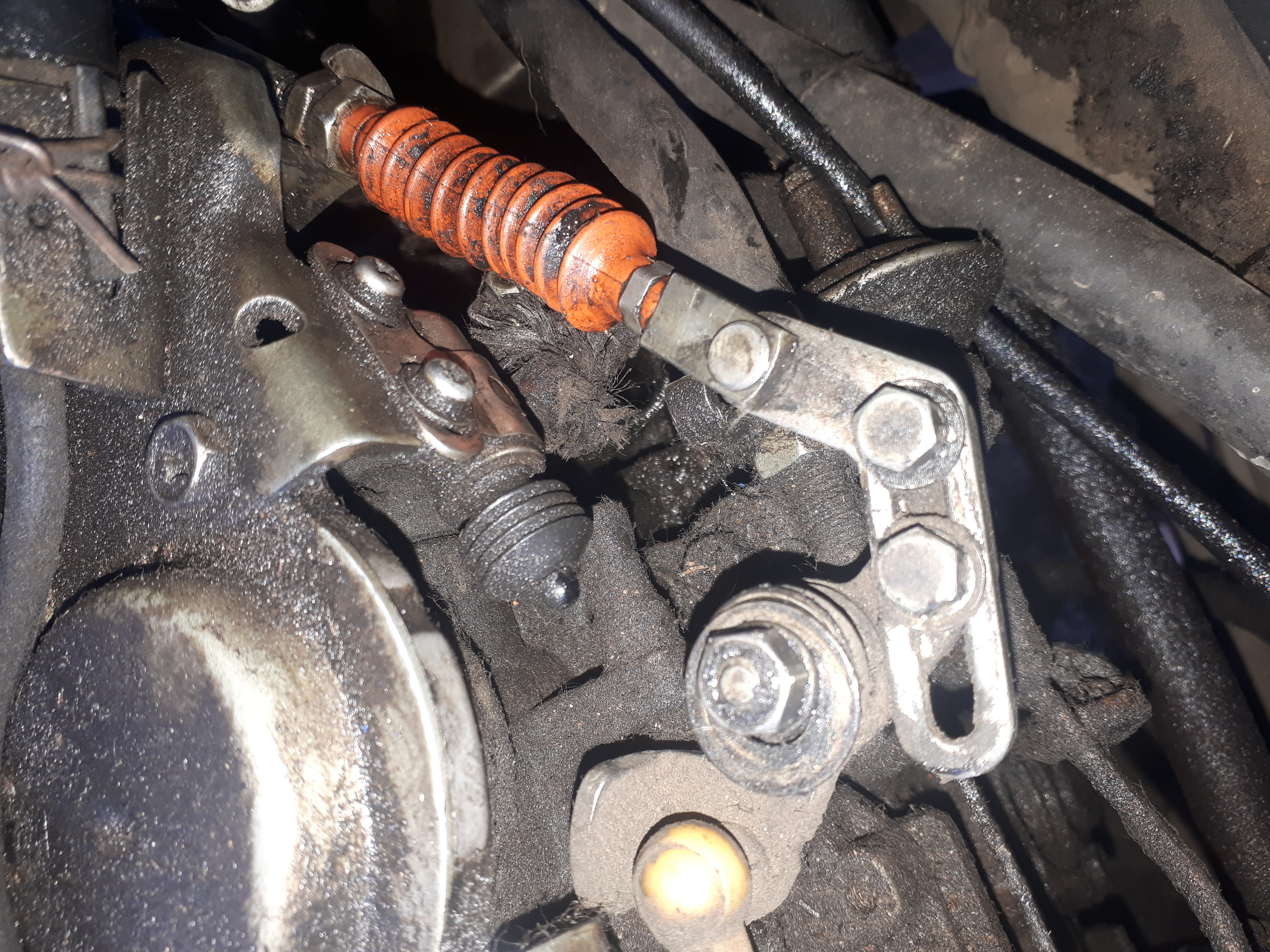

Неработает контрактный АКПП
Немного сдвинул - даже на вторую перестала переключаться.
Попробую изготовить другую пластину, чтобы сдвинуть в другую сторону.
Ход троса примерно 34-35 мм помойму. если прям на конце рубашки то точно перетянут. тем про регулировку троса куча
Тем то куча. Читаю, рою. Но нигде нет одозначного решения проблемы.алексей - Маленький Мук писал(а): ↑ Ход троса примерно 34-35 мм помойму. если прям на конце рубашки то точно перетянут. тем про регулировку троса куча
У меня вот как на фото вверху - включается ОД на 3000об. Чуть меньше или чуть больше - все совсем печально.
Скажите - пару дней назад соляра с форсунки начала сочиться. Ну думал - малоли там где дренажная магистраль.
Сейчас уже вечером открыл капот ( после очередной попытки поймать 4ю на высоких оборотах) - там где сочилось и испарялось - ну прям звук появился как у паровоза - чух, чух, чух. Как будто воздух под давлением выходит в такт работы цнлиндра. Было уже темно ничего не разглядел.
