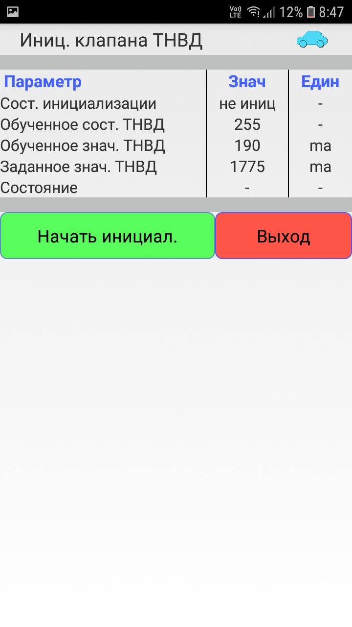

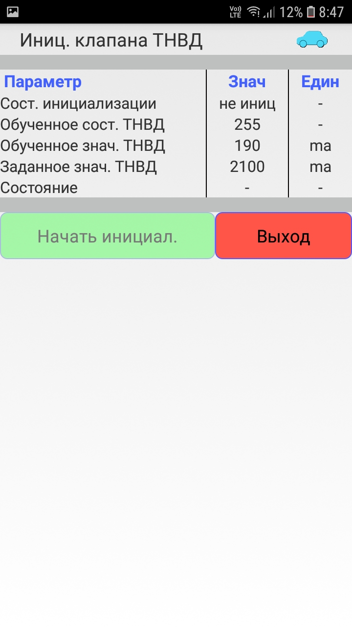

Давление скачет от 1525 до 2225.
смотреть с низу ,включённое зажигание ,заведенное ,холостой ход
С уважением Дмитрий.

SNOOPER, резюме гуру?
Сообщения: 57487
Поблагодарили: 4803 раза
двигатель с непонятным звуком...

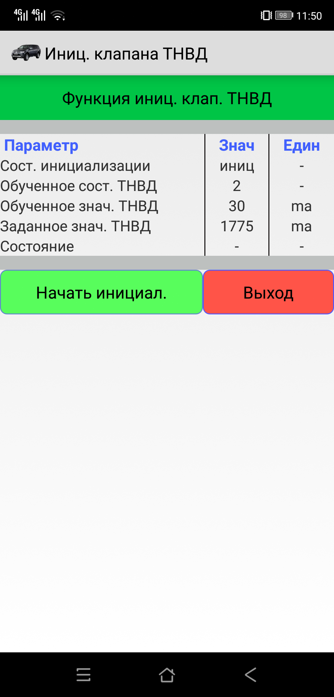

Меняйте клапан.
После установки инициализируйте.
Где сейчас 255, должно быть 2
И всё будет нормально работать.)
gamgam писал(а): Давление скачет от 1525 до 2225.
Это не давление, это ток в миллиамперах mA

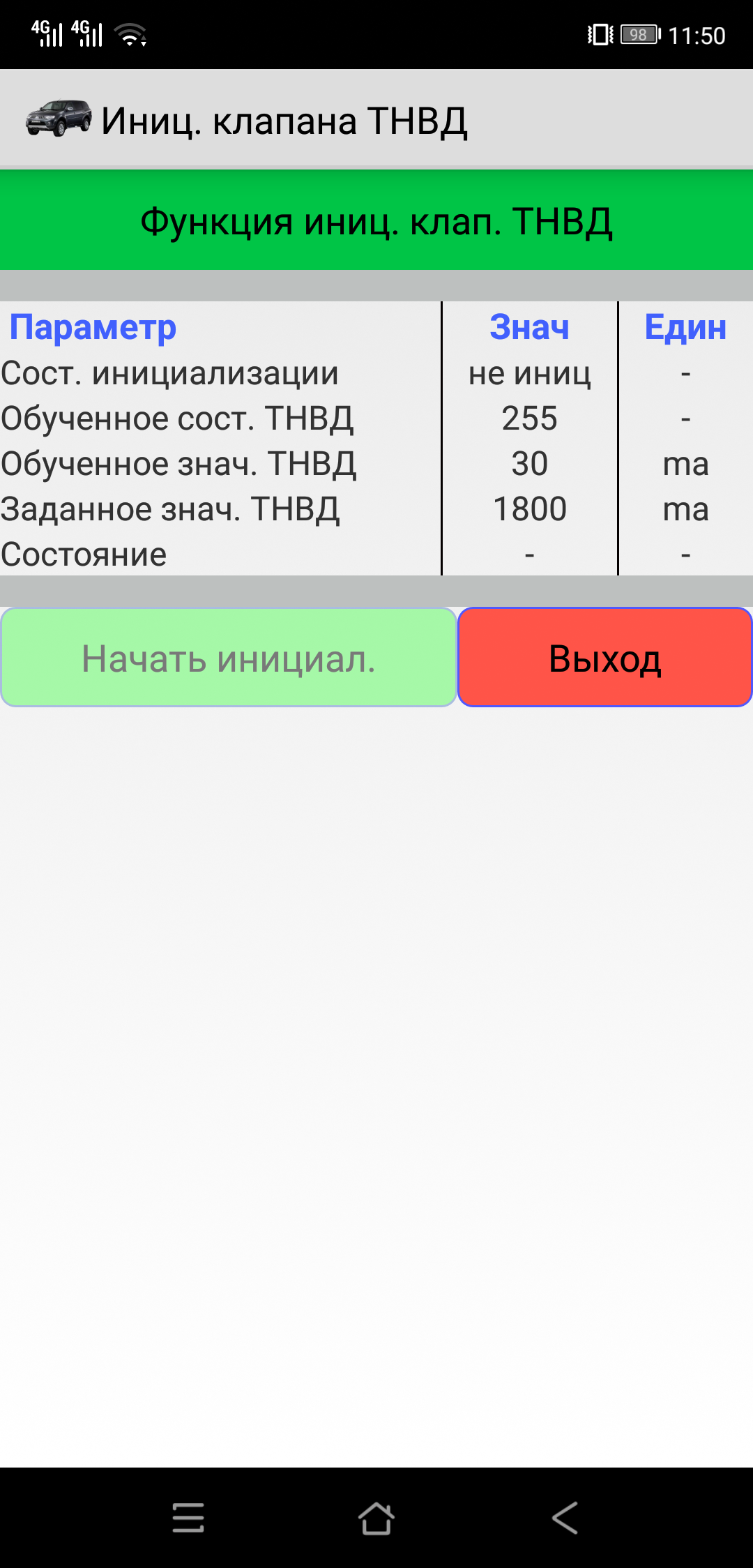

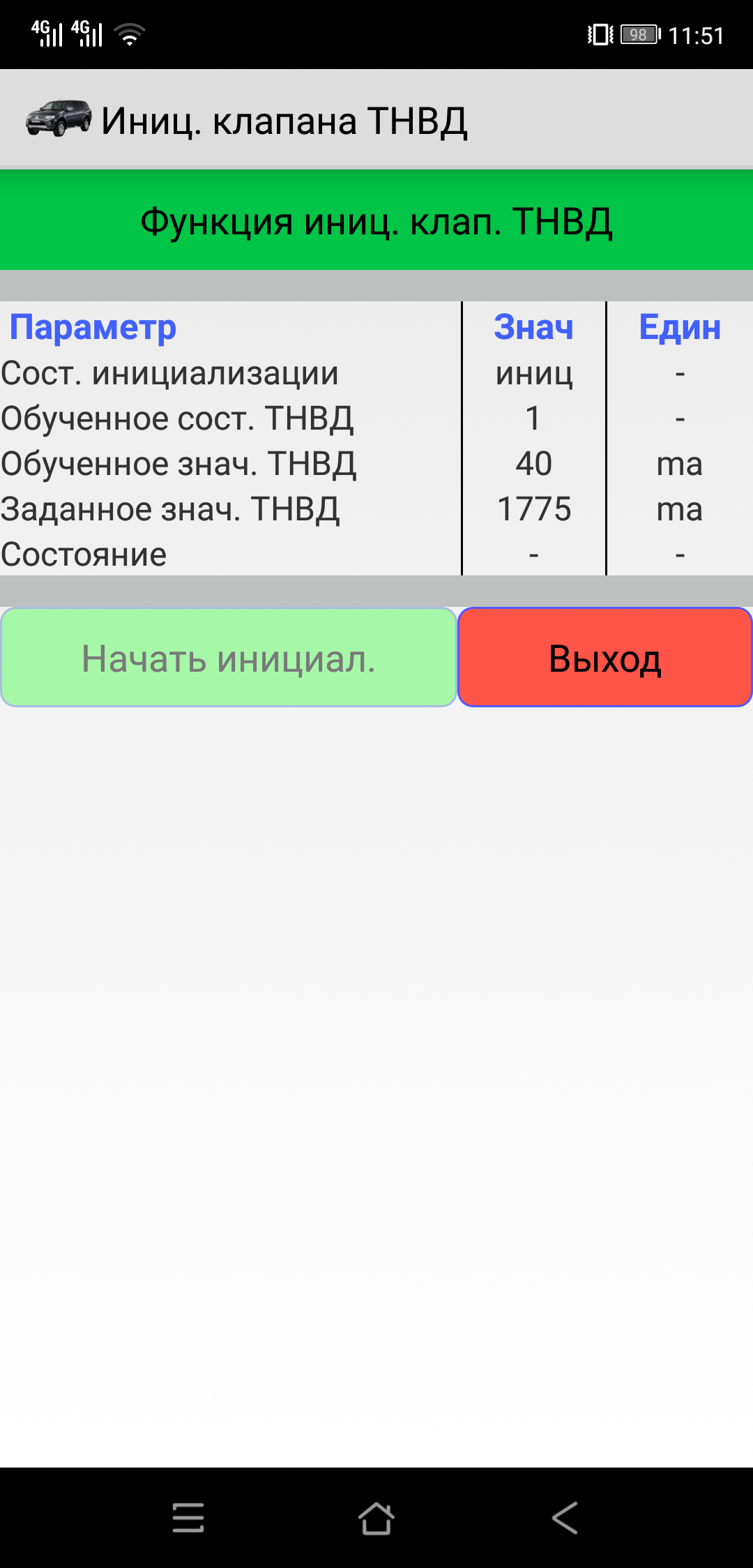

Скрины должны выглядеть вот так:
Это только подключился на холодной и нажал кнопку Запустить
Ответ моторного сразу после нажатия кнопки при заведенном холодном моторе
Это в процессе инициализации, ожидает прогрева мотора, до 70
Ну и конечный результат.
У Вас должно проходить в таком же ключе.
Токи могут незначительно отличатся.
ПС "Творческий экспериментатор", можешь утащить в копилку, я не жадный.
Хотя это не для "чайников"...)
