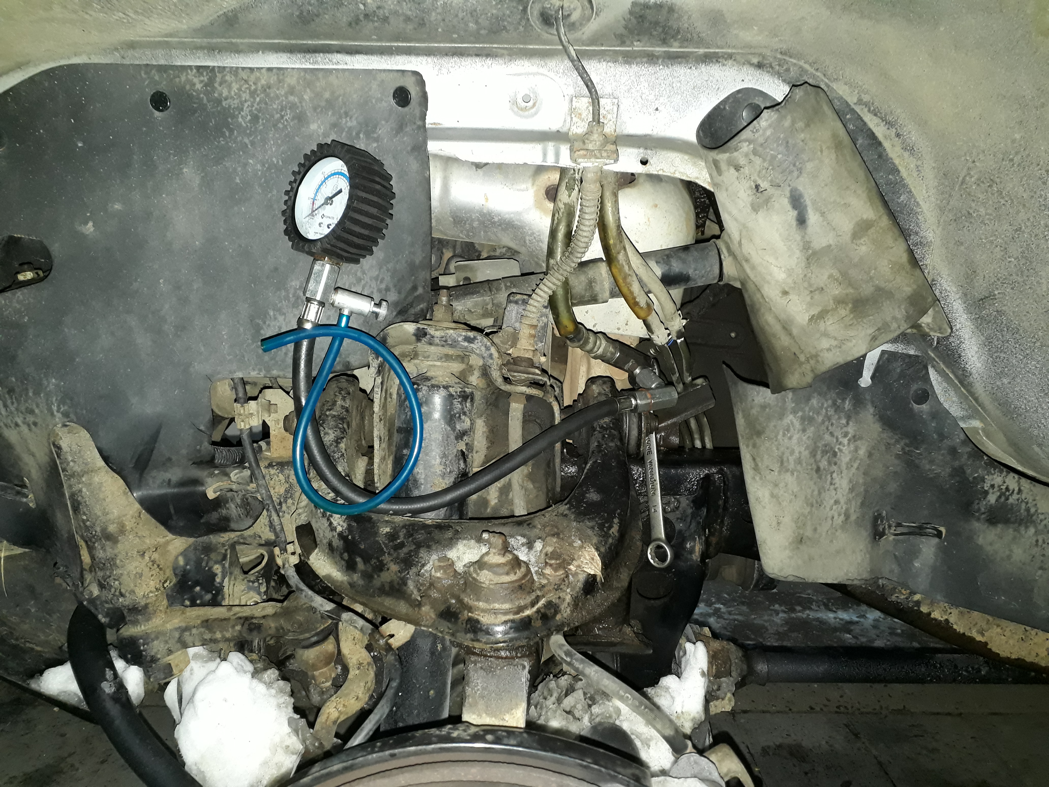

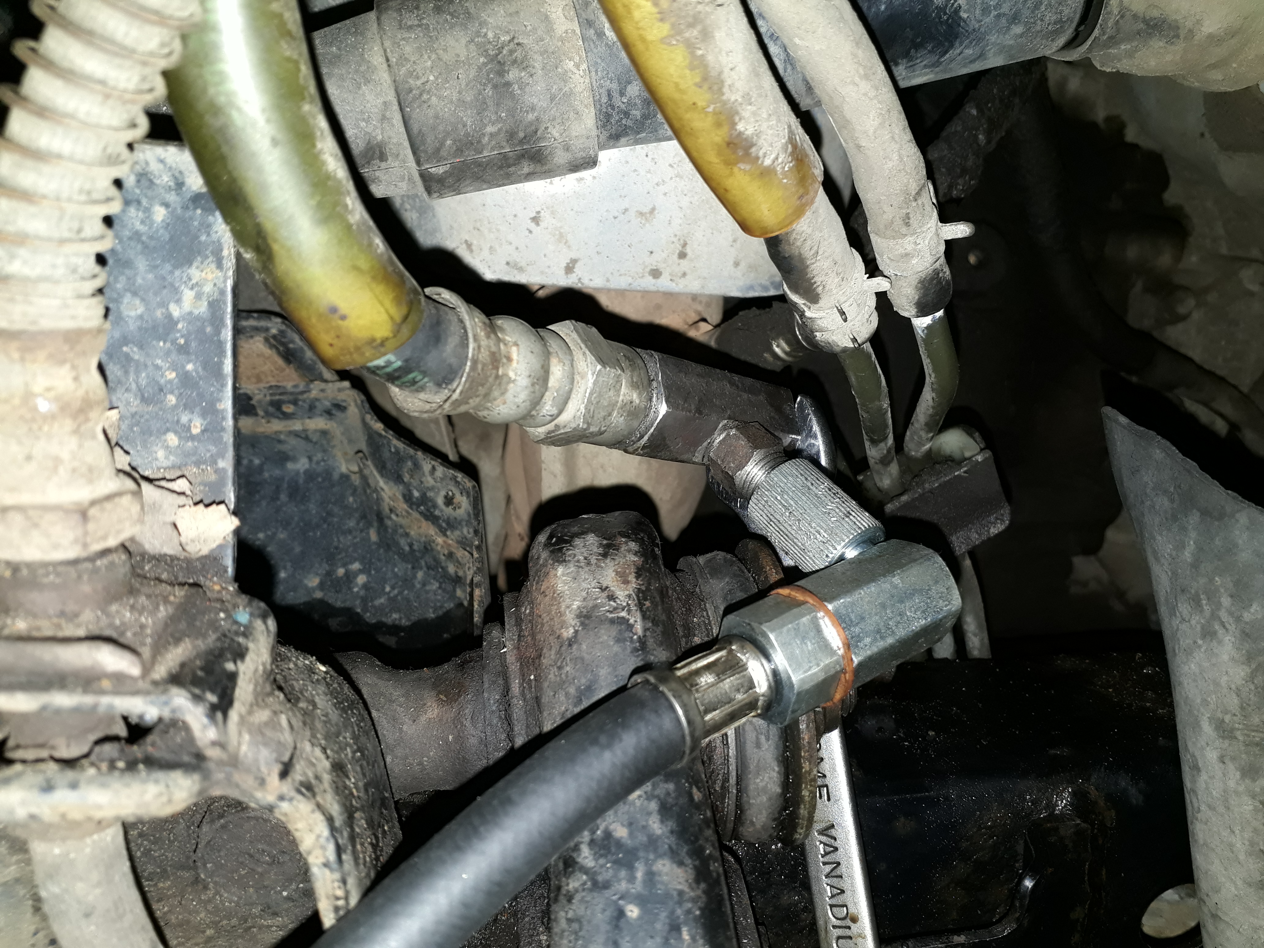

В процессе, заказал токарю тройник, что бы можно было померить давление. Сегодня к вечеру надеюсь получится)

Raver999 писал(а): В процессе, заказал токарю тройник, что бы можно было померить давление. Сегодня к вечеру надеюсь получится)
Зачем делать лишние телодвижения?
Если короток не натянешь.
Raver999
Сообщения: 20
Зарегистрирован: 28 авг 2020, 11:57
Мой автомобиль(и):: Mitsubishi Pajero Sport 3.0
Откуда: Бузулук
Народ, помогите! Пропуски воспламенения в 1м цилиндре. Ошибка р0301.
Сообщение Raver999 »
SNOOPER писал(а): Зачем делать лишние телодвижения?
А как иначе на работающем двигателе проверить? Да вроде бы посмотрел залез, места хватить должно вкрутить туда этот тройничок
Сообщения: 57504
Поблагодарили: 4805 раз
Raver999 писал(а): А как иначе на работающем двигателе проверить? Да вроде бы посмотрел залез, места хватить должно вкрутить туда этот тройничок
Зачем?
Толку от того давления, если объёма не хватает?
Давление задаёт регулятор, даже при убитом насосе давление будет.
У Вас как раз этот случай.
Если бы был неисправен регулятор, то у Вас не было бы затыка под нагрузкой, но заливало бы на ХХ.
Дело конечно Ваше, если интересен сам процесс, тогда делайте.

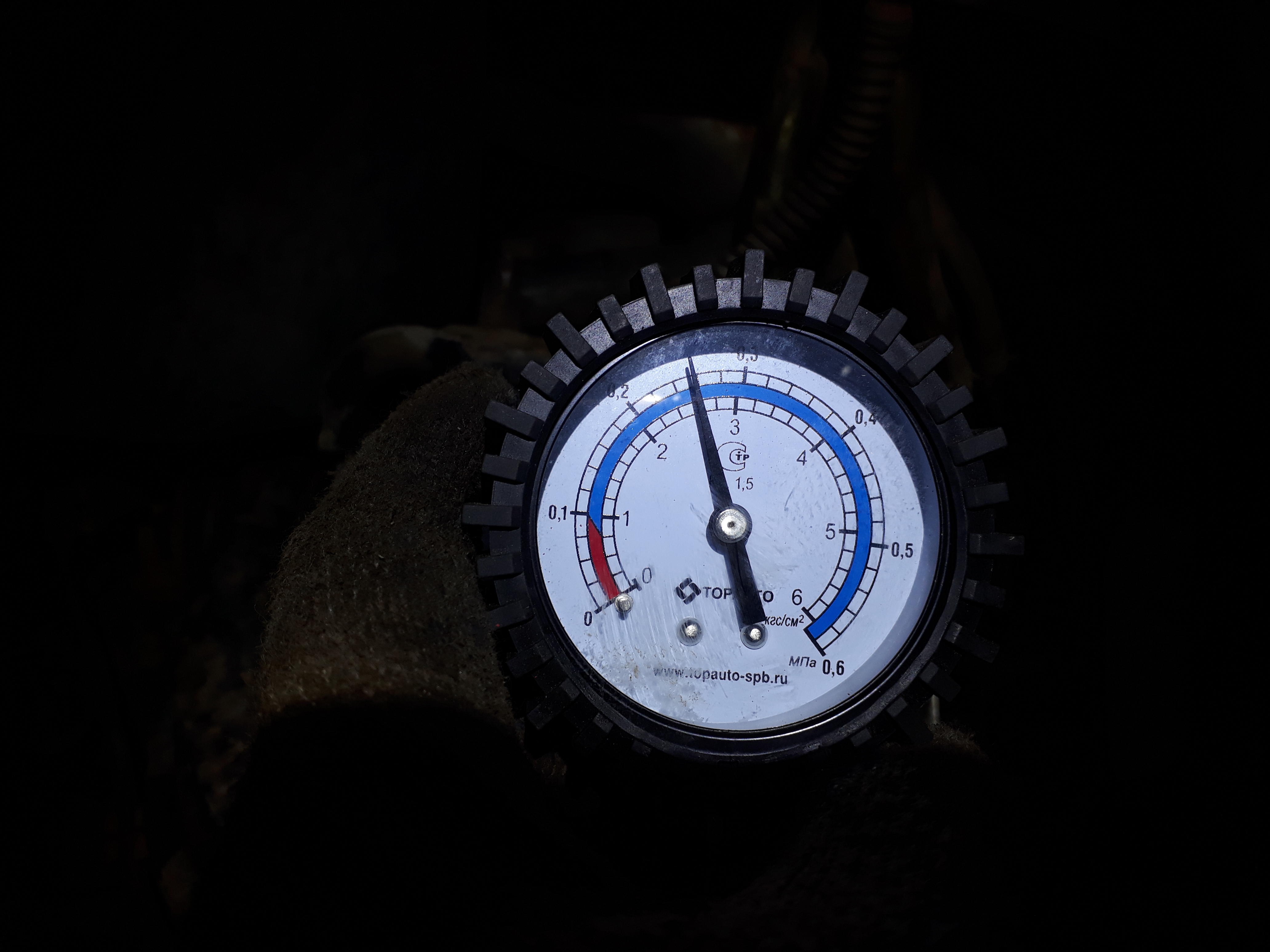

Заказал 0580454094, раньше он был под номером 0580453477. Пишут он выдает 3.8атм и 110л/ч производительность.
Замерял давление сегодня через выточеный тройник - 2.8кг, снимаю шланг с рдт - 2.9.
Ещё раз тест с обраткой сделал. За 30 секунд - 50мл вытекло на хх.

Мало, нуна не меньше 3х на хх

алексей - Маленький Мук писал(а): Мало, нуна не меньше 3х на хх
Газуешь, до 2,3-2.5 падает
Сообщения: 20472
Благодарил (а): 101 раз
Поблагодарили: 1353 раза
Насос в помойку, при газ в пол должно подпрыгнуть до 3.7 примерно. потом ток упасть
