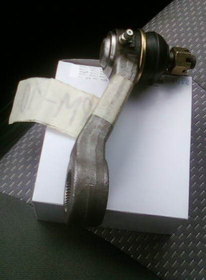

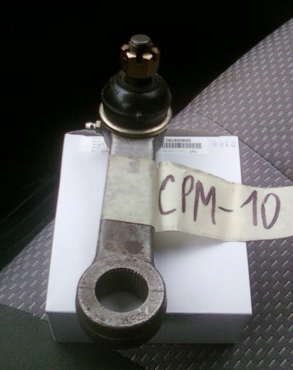

Парни, подскажите! Такая сошка может быть от 1-й паджеро или еще от чего? ищу с таким изгибом, есть только фотка, и та не моя.

А зачем такая, если не секрет?

Машина -гибрид из комплектующих мицу и тоёт, пытаюсь найти что от чего воткнуто. Если с виду похожая тогда буду спрашивать кол-во зубов и размеры.

Тюненговая! Я бы взял не глядя!!!! Для лифта идеал и предел мечтаний!!!!
