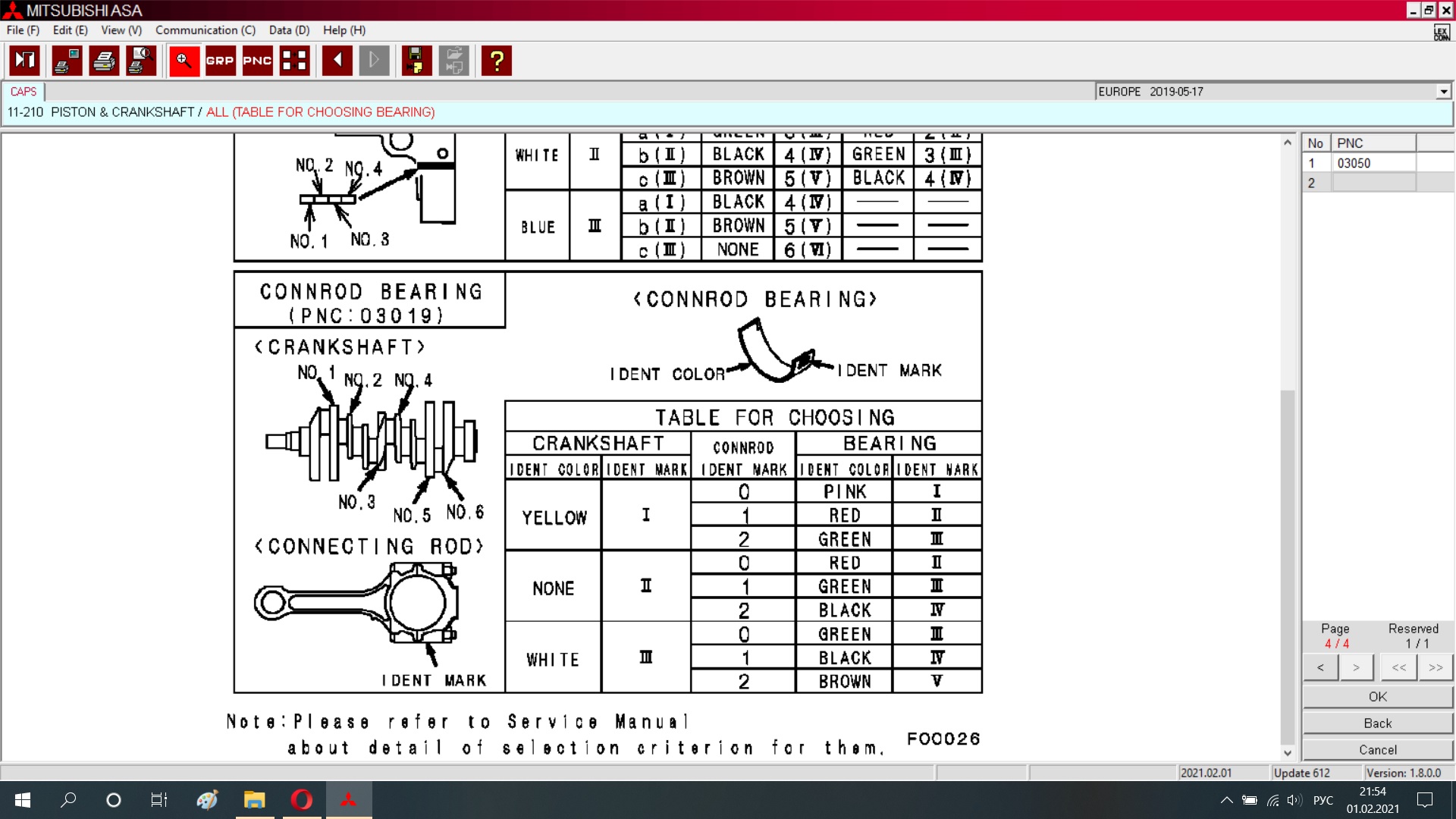

Вот что я имел ввиду.
Это шатунный вкладыш.

MaGennaD писал(а): Вот что я имел ввиду.
Так я выше написал.

MaGennaD писал(а): Вот по этому я говорил что туда по моему не кто не лазил.
Это по твоему.))
На заводских вкладышах нет никакой маркировки кроме цифр и метки краской
Индекс STD ;+0.50; +1.00 или другие. Только на вкладышах автомаркет, тоесть магазина запчастей.

SNOOPER писал(а): и метки краской
Метка краской- это только на коренные, вроде... :*SCRATCH*:
А вот, честно говоря, что на родных шатунных метки STD нету, не зал!

dvm99 писал(а): Метка краской- это только на коренные, вроде...

А! Ну не только коренные... :)
Вот я эту цветовую маркировку понимаю, как подбор не по шейке, а по внешнему диаметру.
Это так?

И по шейке, и по шатуну.
