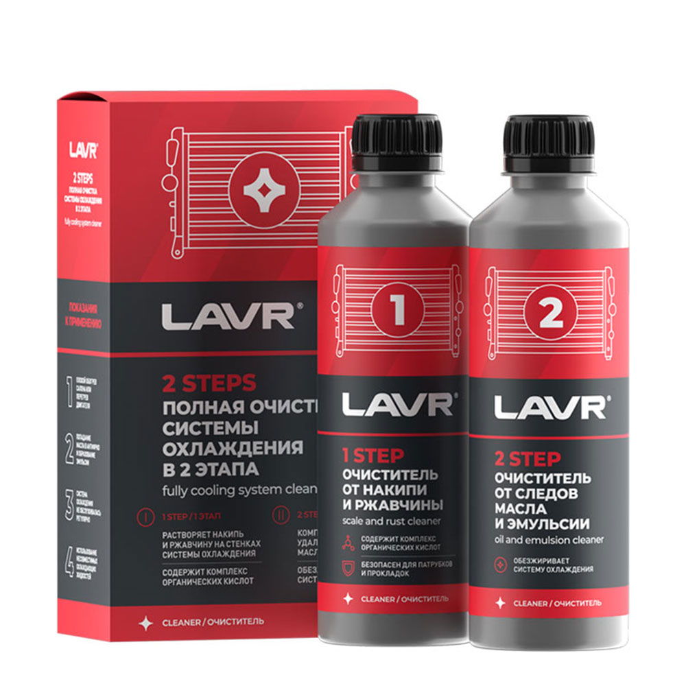

Сообщение dvm99 »
Злыдня писал(а): 14 мар 2024, 00:22 Я тупо заливаю две банки. Хватает проехать пять-семь км с педалью в полу.
Вот такие?
Не думаю, что это правильно.
В одном флаконе щёлочь, в другом-кислота, которые нейтрализуют друг друга.

Сообщение Злыдня »
dvm99, нет, не такие. Я покупаю какую-то однокомпонентную, но лью две банки. Не в смысле - "два реагента", а "двойную дозу".
С промывкой маслосистемы, кстати, делаю так же. Но там у лавра есть литровая банка, для грузовиков.
