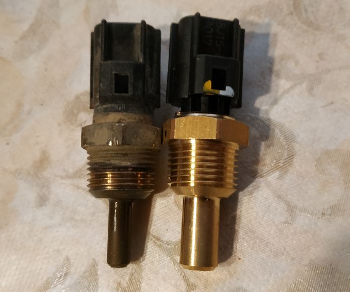

Поменял датчик. EMEX под видом оригинала привез что-то стремное совсем, непохожее, в 2 раза толще рабочая часть. Думал в геометрию упрется, но как-то вкрутилось... На прохладную ничего не изменилось, но перестала нормально стартовать и холодная! Интересный эксперимент. Вернул обратно старый датчик, на холодную норм. Теперь думаю, где оригинальный оригинал заказать:))

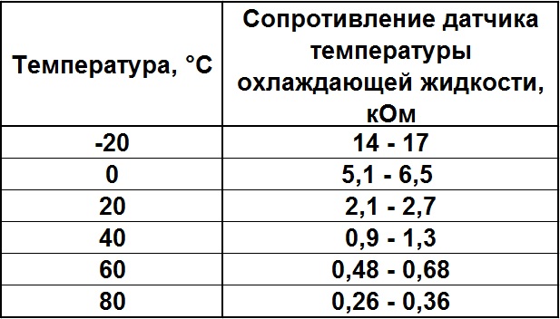

Мож таки пирометром и омметром сначала? А то так покупать всë подряд накладно выйдет

Да я как-то отвык от левака уже, давно такого не было. Табличка годная?

PII3d6G72 писал(а): Табличка годная?
Да

На память, фото "оригинала".
Кстати, пишут про хюндаевский аналог 3922035710. Ставил кто?

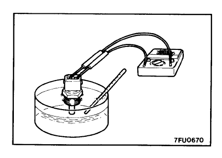

Chumahod писал(а): Мож таки пирометром и омметром сначала?
С пирометром не стоит, можно на глюк нарваться...
Самый верный способ- как в мануале! :*THUMBS UP*:
