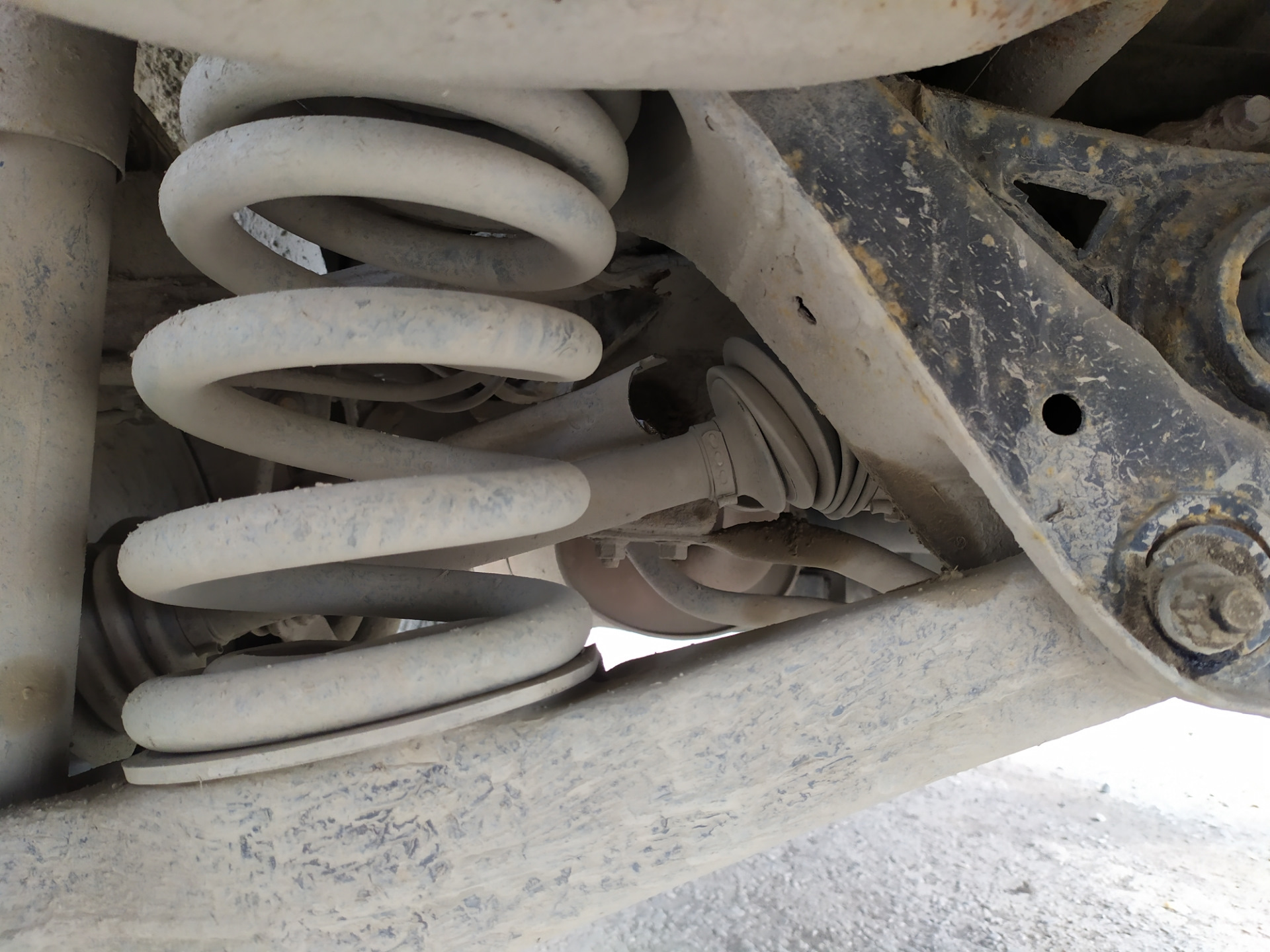

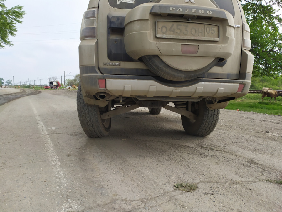

Да, там точно с подвеской косяк, пружины стоят вверх ногами и видно, что они точно усиленные, а раз так, то скорей всего и аморты длинноходные, и как правильно написал Саша, при артикуляции данные рычаги может долбить об короб, а учитвая мощность пружин/вес авто, они там поотрывают всё от днища если сделать рычаги усиленными, а в данном случае рвёт рычаг как наиболее слабое звено, там даже на коробе вродеб видно что рычаг мог долбить по коробу. Ну и места сварки даже на тех фото, где наиболее свежие рычаги видно, что прлохо проварены и судя по ржавчине трещины там в швах уже давно.

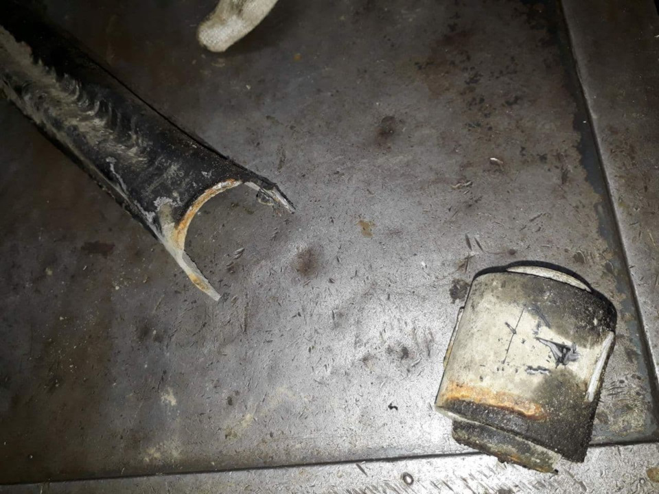

ГАНС писал(а): Судя по последней фотке, рычаг вполне себе живой, оторвало по отгнившей сварке надо осматривать, как вариант сразу обваривать получше ?

Согласен, только на каких пробегах у этих стоковых авто рвёт рычаги? Судя по фотке рычага от трюнделя, там пробег далеко за 300 ткм.
Как вариант, новый рычаги брать и обваривать по швам, но чтоб нормально проварить нужно выпрессовывать саленблок в общем гемор который вряд ли кто будет делать при условии, что итак они ходят не одну сотню км. Но за тему спасибо :*THANK*: ! Ниразу про данный трабл сам не слышал и от людей которые данные машины починяют также не слыхал, всё же видимо очень редкие случаи.
