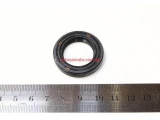

NOK- с данным номером найти фотку не смог.
А вот FUJI 22*34*5 AH1121EO - выглядит так:
Это именно сальник, а не пыльник! О чём я выше писал...
Видишь спиральные дорожки на внутренней поверхности?
Они хороши для коленвала, распредвала и т.п.,
т.е. 1. работающего с жидкой смазкой и, 2. в одном направлении вращения.
ХЗ, мож это и мелочи, но, думаю, у пыльников есть своя специфика работы.

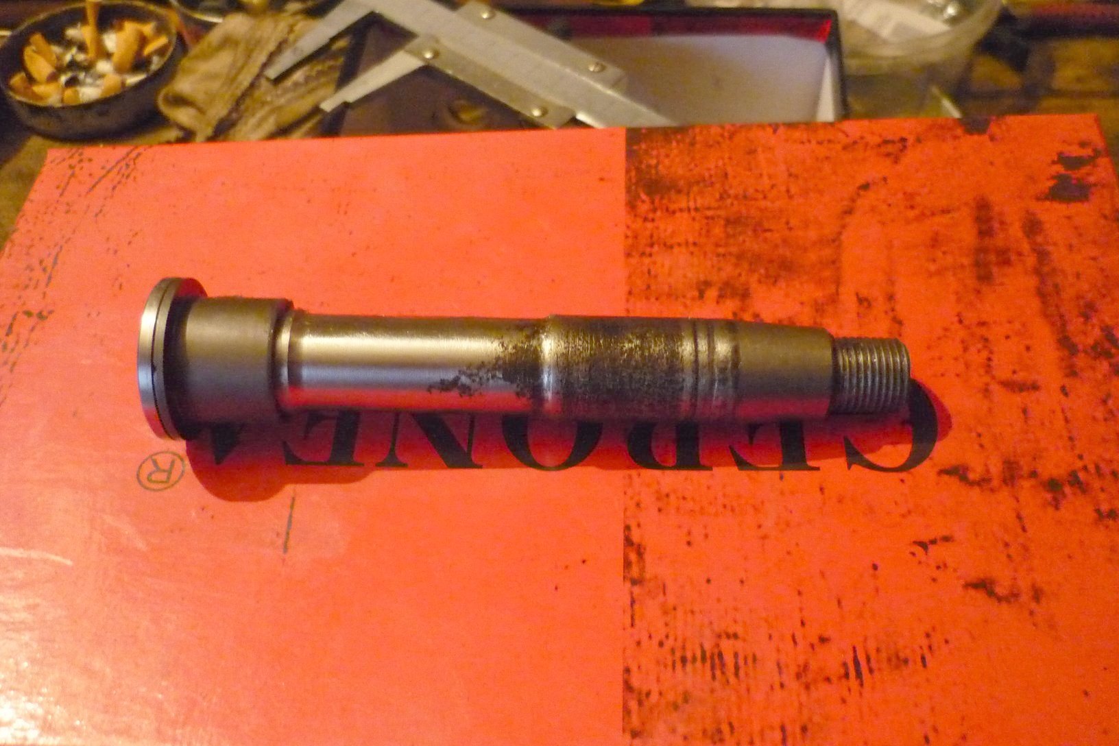

Тут ведь проблема вот в чём:
В принципе я думаю, что основная проблема его гибели- это вода. Да если ещё она с солью, то вал начинает корродировать снаружи. А потом ржа залезает под уплотнение, постепенно гробит его и усиленно подъедает вал по местам трения на кромках.
А затем уже вода попадает внутрь и добивает вал и нижнюю втулку.
Вот на этой фотке хорошо видно последовательность процесса по скорродированным местам
мне в принципе тоже самое сказал токарь, который мне восстанавливал...но тавотницу все-равно врезали)))

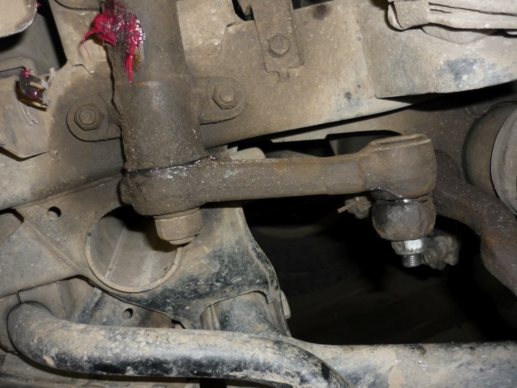

dvm99 писал(а): Сёдня на ТО съездил... Маятник люфтит
Наконец добрался до маятника.
Скинул трапецию, а с ним всё нормально! И палец плотно сидит, и сам маятник ощутимого люфта не даёт...
Что-то сдаётся мне, сервисмен перепутал с рул. редуктором из-за праворукости машины. Люфт был очень небольшим, монтировкой бесполезно отжимать- не видно. Надо расцеплять, позже займусь...
Похоже палец сошки наелся...
А вот про сам маятник решил сам себя опровергнуть по поводу шприцовки :) .
dvm99 писал(а): Тоже сейчас задумался, стоит ли шприцевать...
Ну стоял у меня маятник с маслёнкой. Время от времени шприцевал, но всё равно ему кирдык пришёл через несколько лет.
Раз выяснилось, что маятник живой, значит шприцовка таки помогает.
А помогает из-за того, что зазор между сошкой маятника и его корпусом очень маленький. И если регулярно шприцевать, то он заполнен смазкой и не пускает воду к валу!
