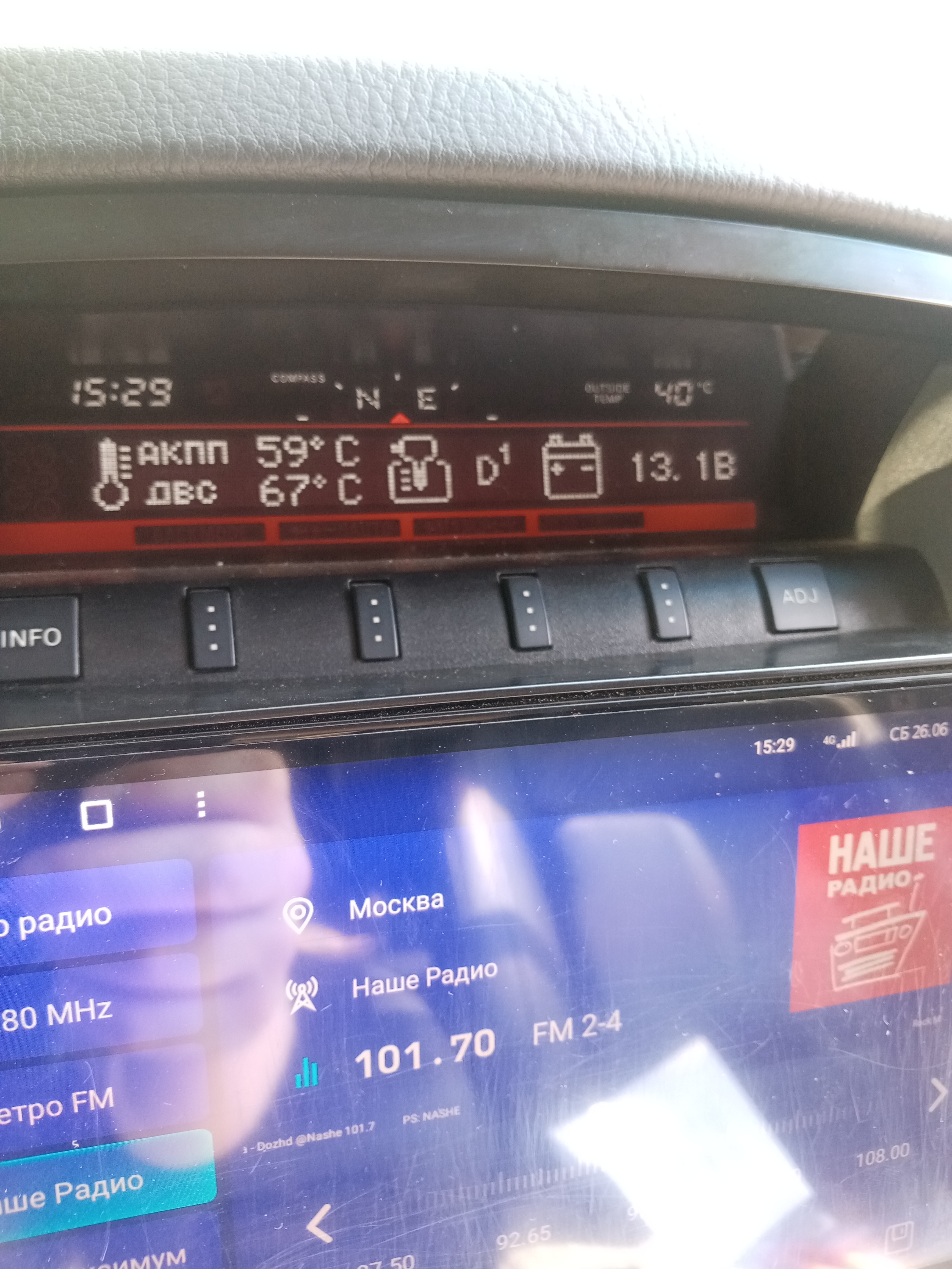

Вот тут разница в показаниях. Сверху апгрэйд бк, на мониторе мультитроник с обд 2

Timtom писал(а): Апгрэйд работает вместо аудио сигнала. У меня его вообще не было. Мне надо было менять настройки бк.

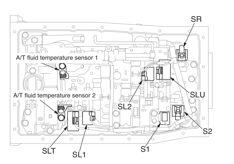

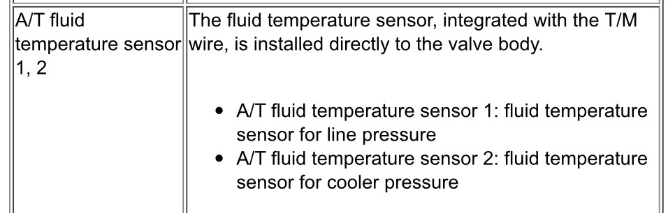

Средств наблюдений много, не вопрос. Но! Данный апгрэйд берёт данные с картера, которые наиболее точные. Все остальные, которые работают по OBD 2, берут с маслопровода. И эти данные отличаются на 10-15 градусов. Совпадать они начинают только от примерно 100 кмч. Тестил
https://www.drive2.ru/l/570566546418565566/
На самом деле
Данные с "картера" не наиболее точные, они более лицеприятные.
Но нам же нужна "правда"? Поэтому берём программу Torque, прописываем дополнительный пид , подключаем ЕЛМку и наблюдаем показания обоих датчиков. Сверял показания с дилерским MUTIII.

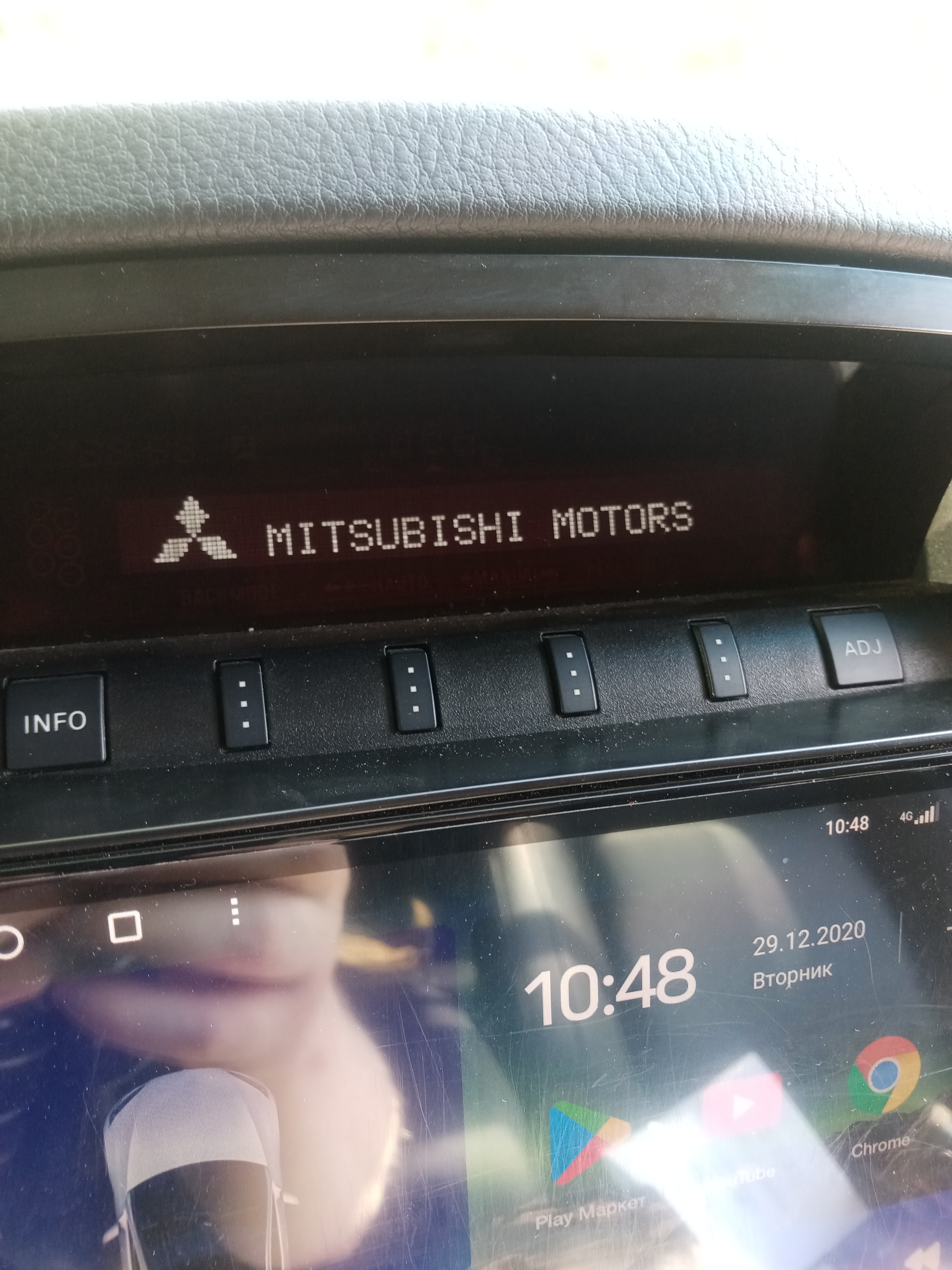

Я тоже поставил. Во-первых, прикольно само по себе. Во-вторых, прикольно троллить ОД. Был однажды на продувке сидений, диагност ихний ходил вокруг, ходил, потом решился, как, мол, удалось вывести показания? а не помню, говорю, после отключения аккумулятора у вас здесь же, включил зажигание то ли с нажатой педалью тормоза, то ли с нажатыми кнопками "info" и "adj", то ли все вместе. Месяца через два мастер звонит, Алексей Николаевич, спасите-помогите, диагност скоро умом тронется, все педали и кнопки на витринном паджеро отдавил, скажите, как удалось включить режим??? А-ха-ха, говорю, да вот же ссылка на драйв2 ::-D: А не только вам шутить, ага, помните, когда я первый раз приехал, как вы здорово пошутили, что для замены 4-х датчиков на акпп эту акпп надо 4 раза снимать? Помню ::'(: грит. Ну вот, долг платежом красен.

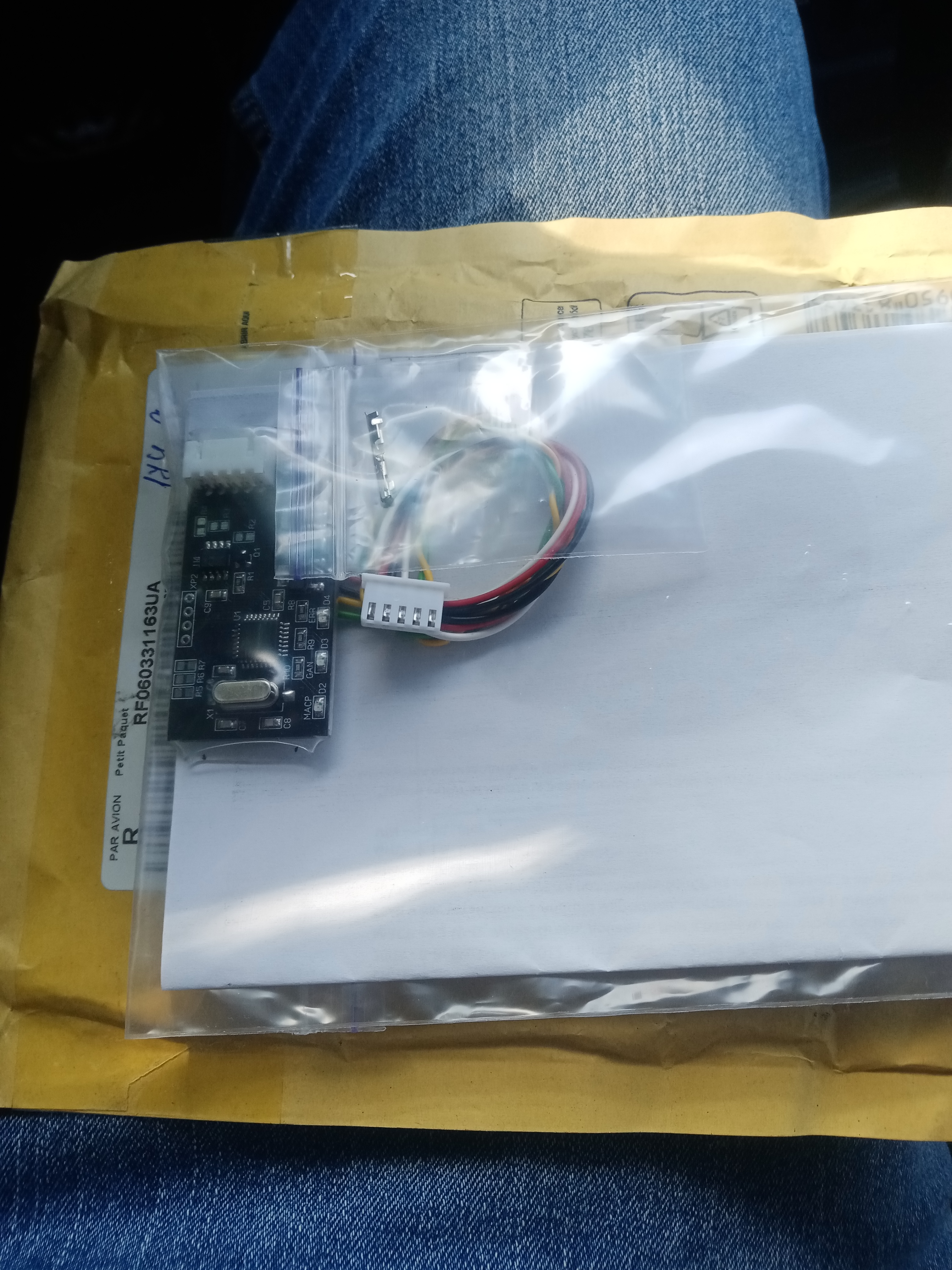

Вобщем сегодня получил посылку с этим девайсом. С Украины он ехал 12 дней, думаю завтра заняться внедрением.

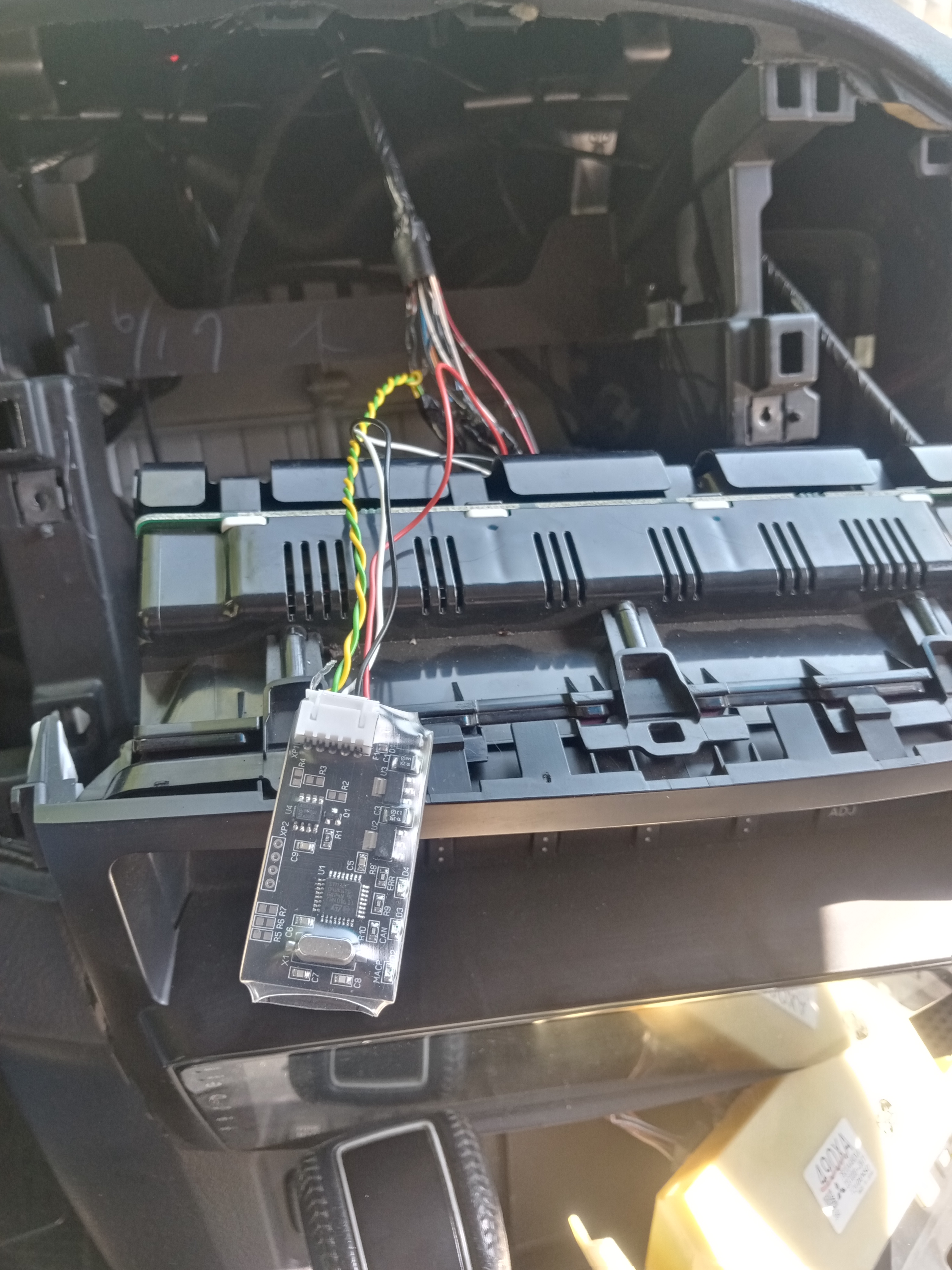

Соединил пять проводов, установил прилагающийся пин к белому проводку, вставил в разъём в пустое место номер 2. Чёрный провод 12й просто перекусил и заизолировал. Включаю и... Шиш тебе, начал читать дальше инструкцию следуя ей всё получилось. Спасибо большое Виталию за его изобретение.

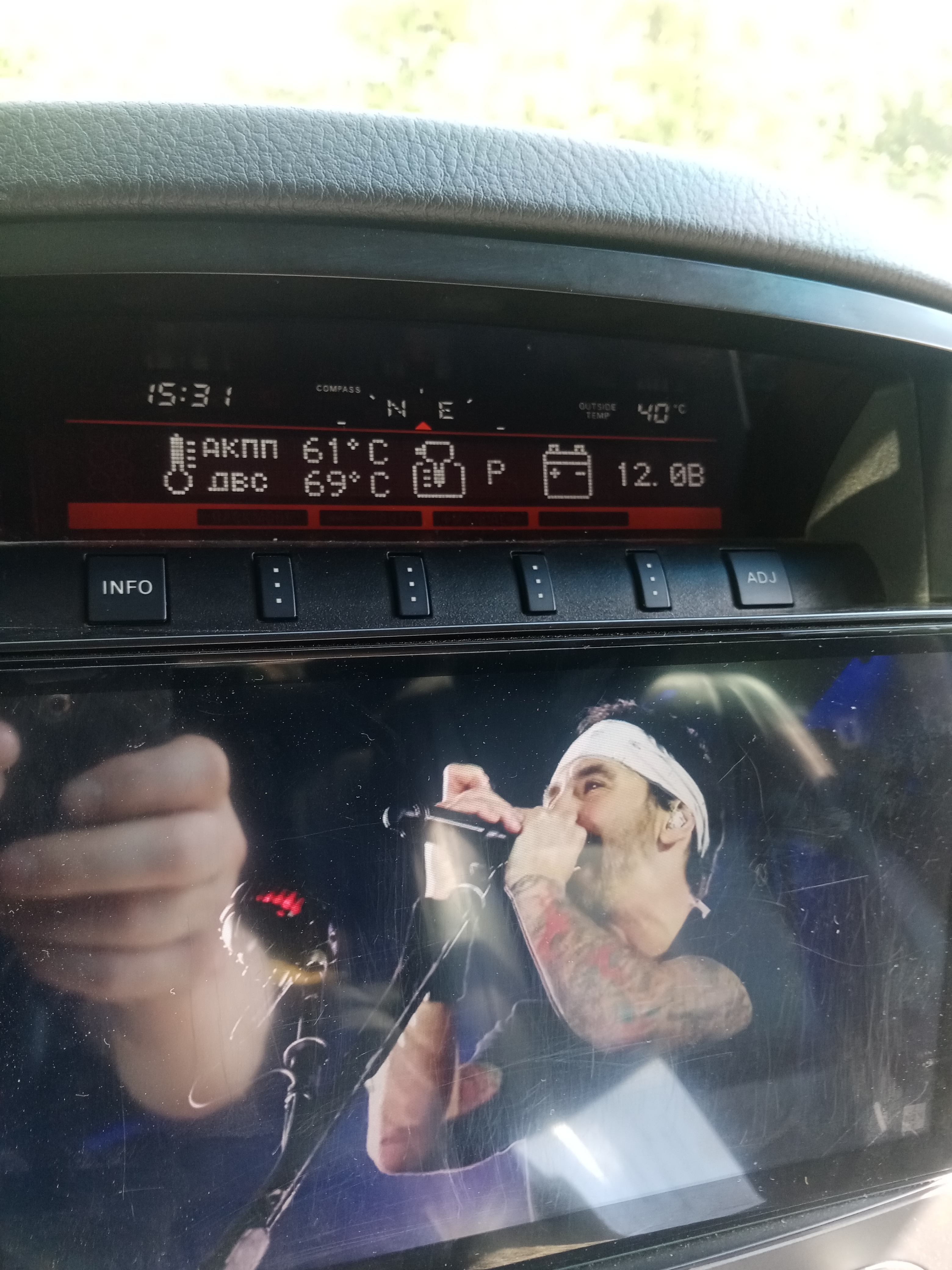

Это на улице бортовик показывает 40 градусов?
Зачетно получилось :*THUMBS UP*:
(Виталий) 891Ч7729610
gansales
Сообщения: 12094
Откуда: < Кунцево Рублёвка >
Благодарил (а): 329 раз
Поблагодарили: 815 раз
Доработка бк MP4
Сообщение gansales »
Губернатор писал(а): Это на улице бортовик показывает 40 градусов?
Да, жарища была пипец, я уж потом увидел)))
