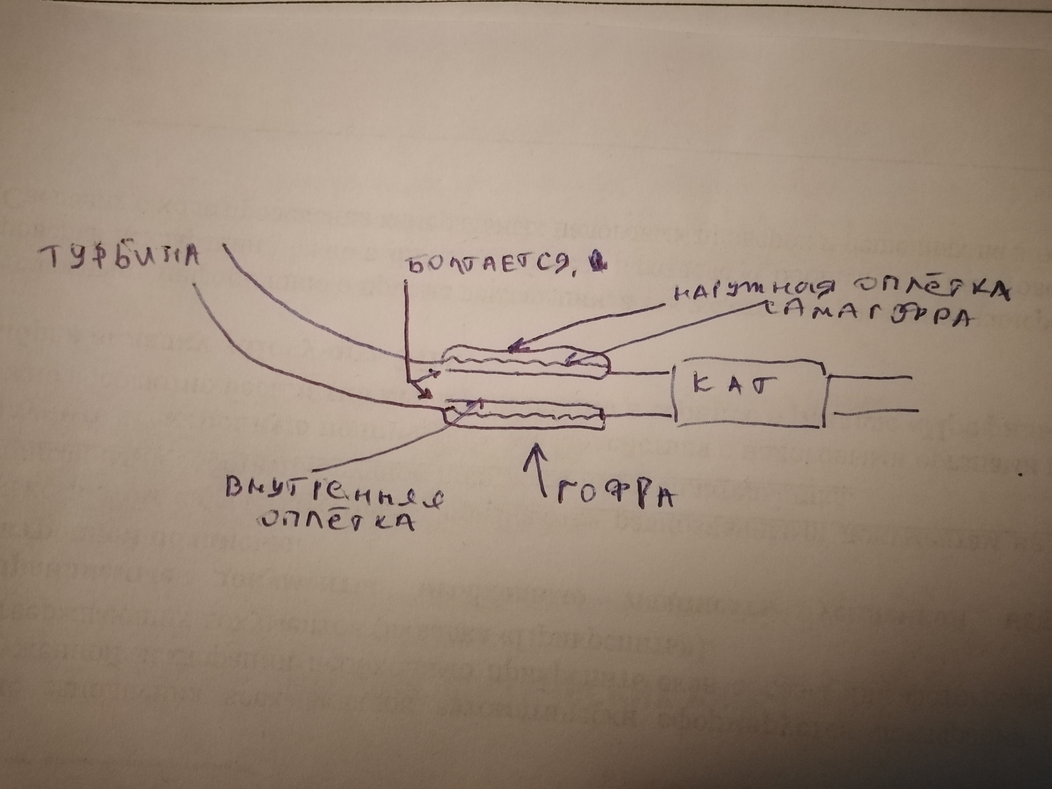

В безнадежном поиске на каком-то пежо-форуме нашел вот такой пост про гофру: "У меня уже второй раз меняна. И всегда начинает сгорать с передней части внутренней оплетки. Наружу не сечет, но появляется мерзкий дребезжащий звук, когда газу даешь. Буквально месяц и проявляется."
А у меня как раз спереди внутренняя оплетка отвалившись.

andyreal, смущает то, что мы пробовали подпирать выхлоп об траверсу деревяшкой, чтоб поменялся наклон гофры - ничего не менялось.

а что там может поменяться, если появилась дыра? Попробуй общупать гофру на предмет сечения газов, можно обернуть ее плотной тканью на предмет изменения звука.. На край снять ее и послушать звук.

andyreal, часть выпуска с гофрой мы снимали, наружу она не сечёт точно. Единственный с ней визуальный косяк в том, что если заглянуть в трубу - внутренняя оплетка гофры с передней части отгорела.

А как увидели?

SNOOPER, сняли этот кусок трубы и заглянули внутрь с фонариком. Кстати, все болты открутились легко и прокладки целы были.
Первое подозрение было на выхлоп.
