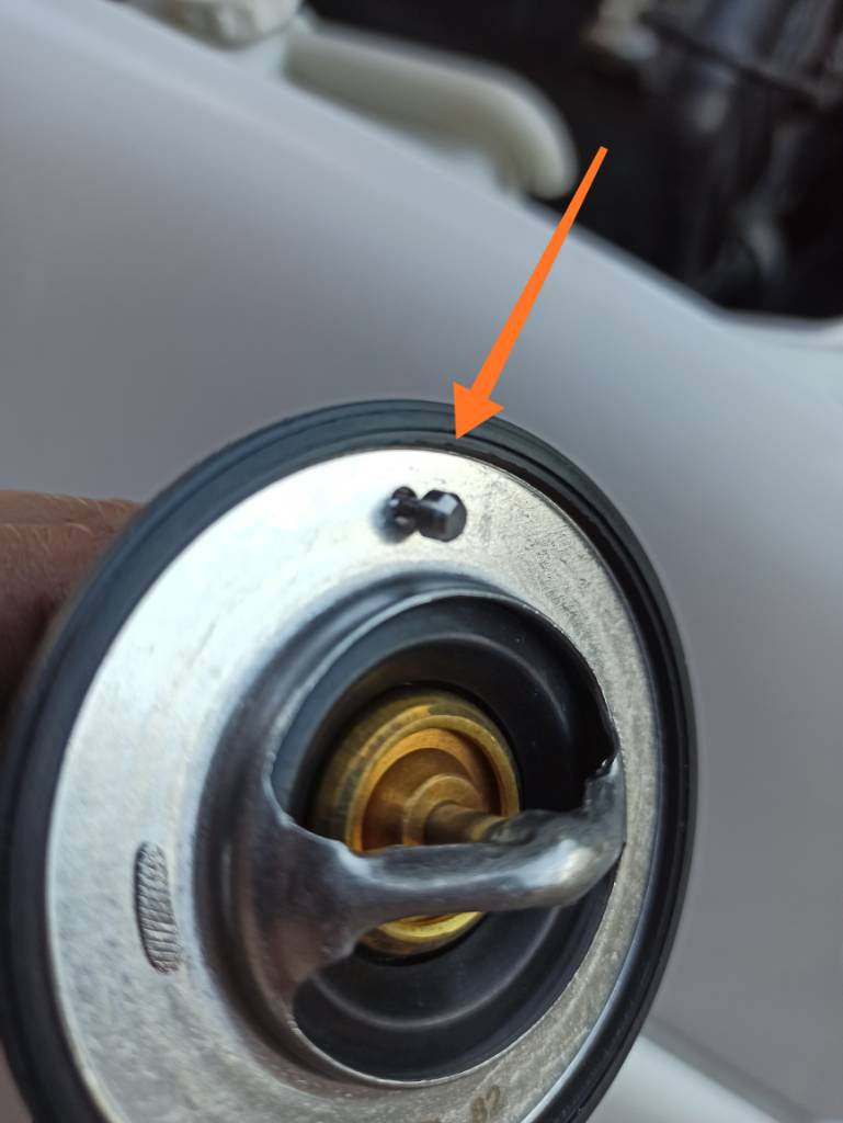

kav946 писал(а): Очкую! Ещё варианты есть?
Ага дыру в термостате сделать.
kav946
Сообщения: 318
Зарегистрирован: 18 окт 2018, 17:17
Мой автомобиль(и):: Pajero Sport 2015
Благодарил (а): 18 раз
Поблагодарили: 20 раз
Помогите информацией новичку! "вопрос-ответ"-III
Сообщение kav946 »
Такую?!
Отправлено с моего Redmi Note 8 Pro через Tapatalk
cergi123
Сообщения: 500
Зарегистрирован: 23 янв 2016, 14:31
Двигатель:: 4D56, Дизель
Мой автомобиль(и):: mitsubisi pajero sport
Откуда: Краснодар
Благодарил (а): 60 раз
Поблагодарили: 15 раз
Сообщение cergi123 »
Да, у меня такой от Тойоты стоит, но и патрубок на родном термостате тоже при спускал, кто-то крыльчатку подвязывал.
