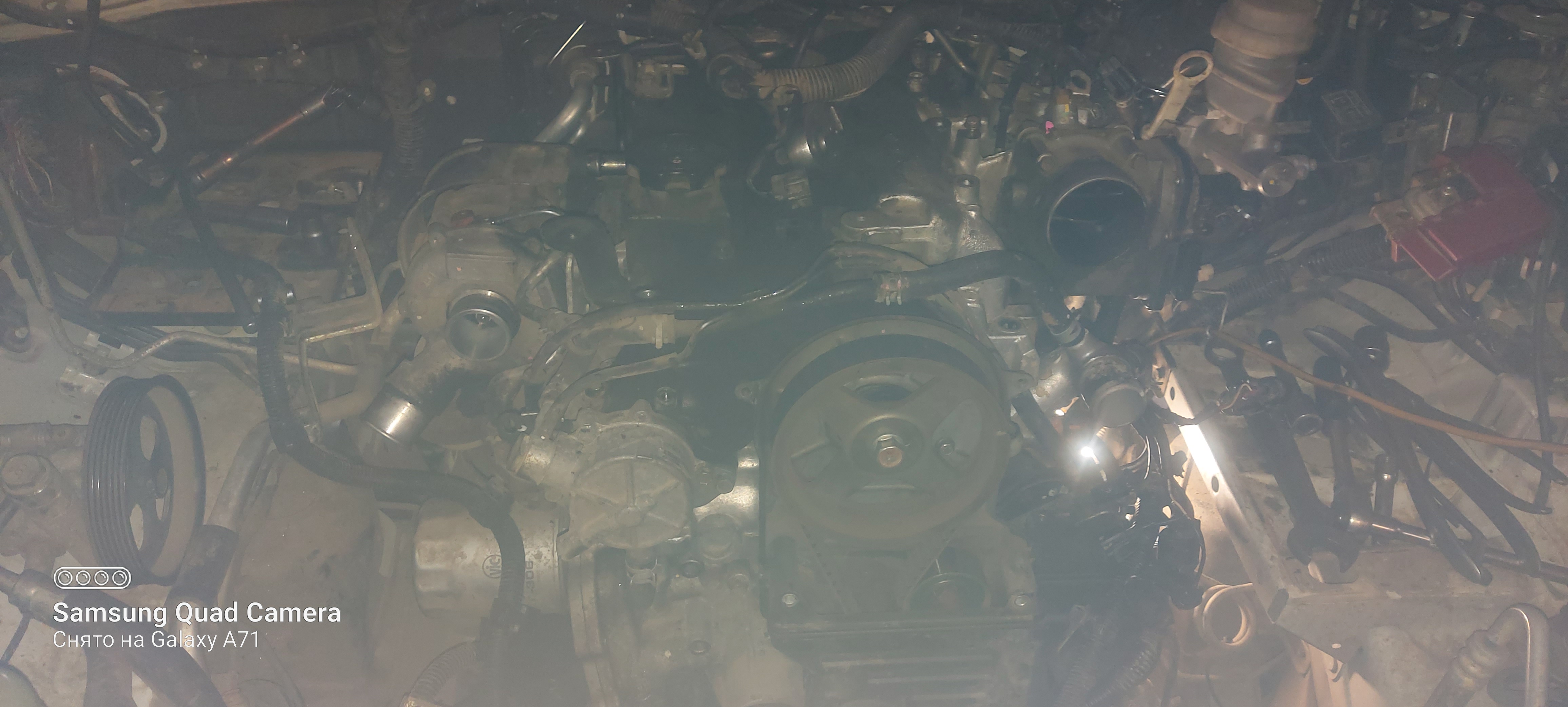

Корче, плюсом ко всему, картридж на турбине заклинил.
Процесс начался
Процесс начался
Zerong88
Сообщения: 37
Зарегистрирован: 23 сен 2019, 04:39
Откуда: иркутск
Заклинил мотор
Сообщение Zerong88 »
Коленвал от ключа поворачивается градусов на 15 в обе стороны. Ждем дальнейшего разбора

2,5 года ездил нарадоваться не мог машине. И да за машиной следил, все жижи менял вовремя. По тезничке на 5+. И на те вот такой подарок. Где то пол года назад заглушил EGR и выбио сажевый, не может же из за этого так темпер скакануть
Сообщения: 57376
Благодарил (а): 1025 раз
Поблагодарили: 4775 раз
Заклинил мотор
Zerong88 писал(а): 2,5 года ездил нарадоваться не мог машине. И да за машиной следил, все жижи менял вовремя. По тезничке на 5+. И на те вот такой подарок. Где то пол года назад заглушил EGR и выбио сажевый, не может же из за этого так темпер скакануть
Нет.
Это просто пробило прокладку, а рост температуры пролюбили....
Так как не было контроля.
Стрелка в данном случае фикция. Могли вообще убрать, было бы честнее
