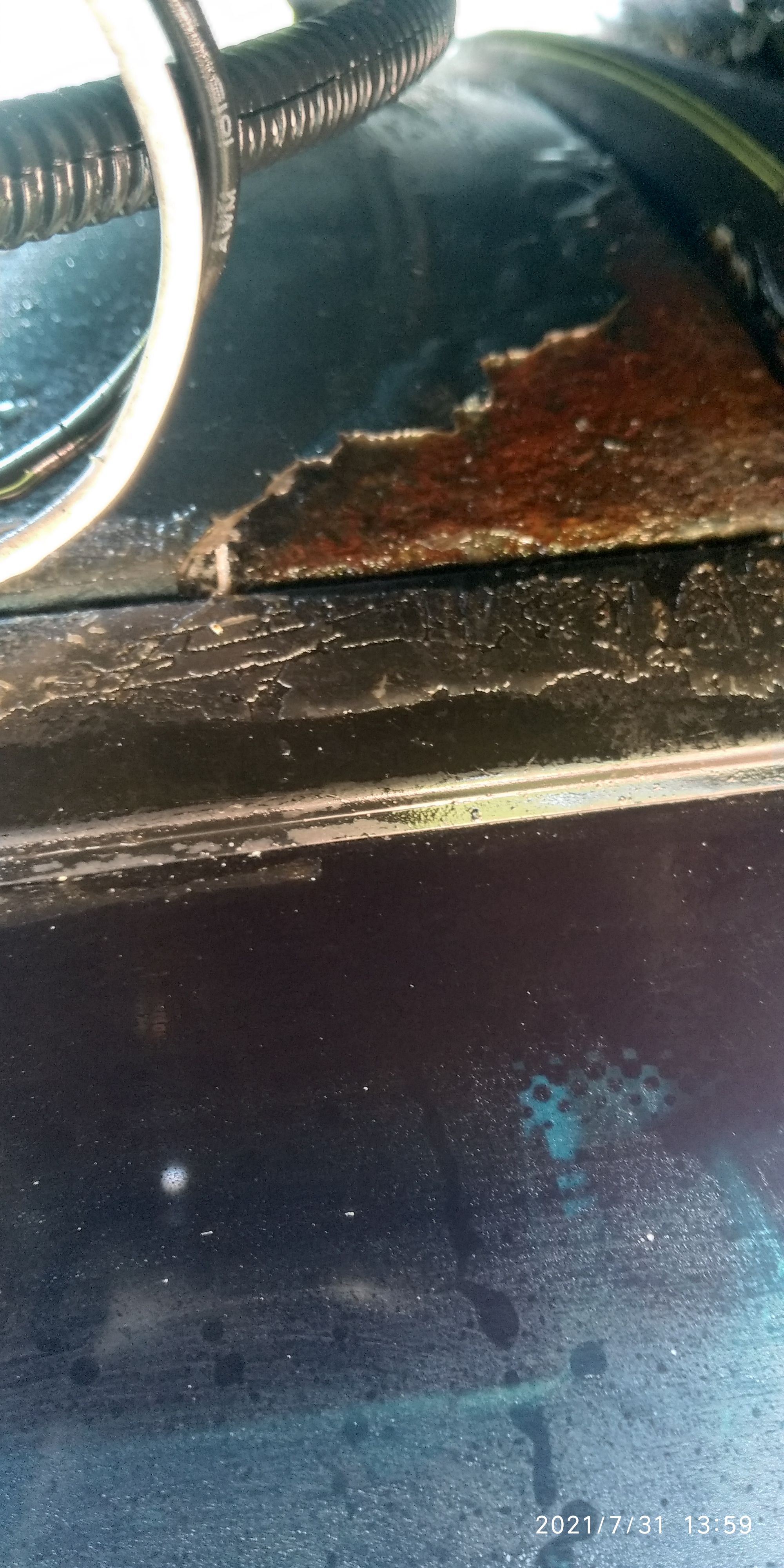

цена вопроса такого ремонта.... примерно хотя бы... ??

Мне обошлось в 20тыс. Но сквозной коррозии не было.
Пескоструили, потом окраска и вклейка стекла. Это было в 2016г.

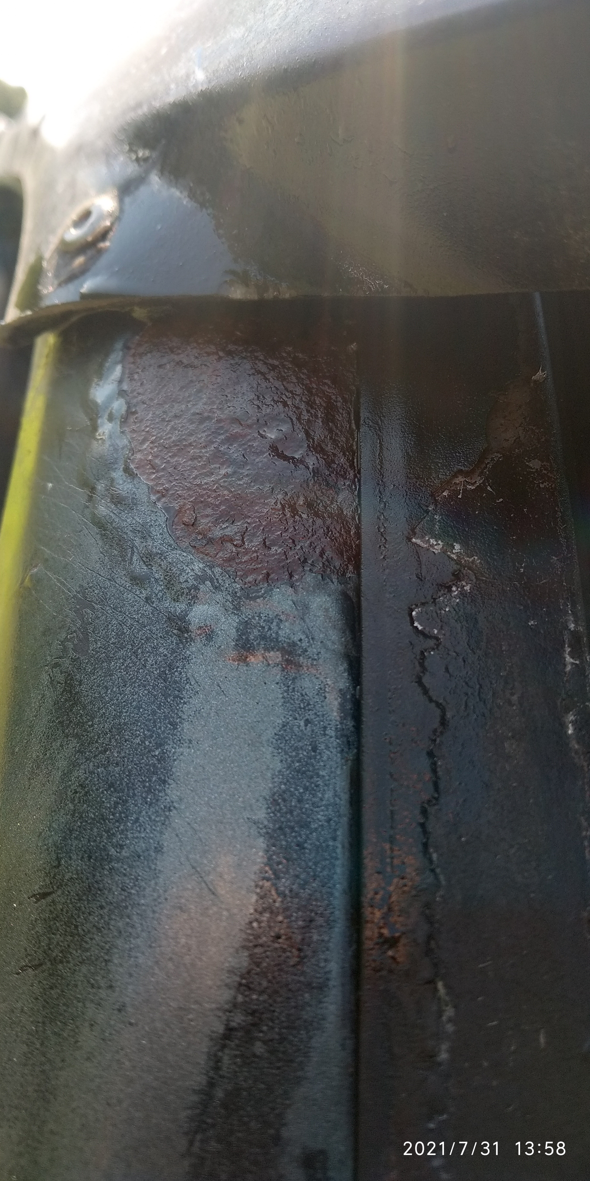

е мое...теперь 30.... ((( завтра поеду трещину засверлю.... пока не поехала.... может года два еще отъежу с этитми очагами....

сегодня засверлил трещину за 1000... понаблюдаю...

обработал ржу составом ...загрунтую ....покрашу.... пока сойдет... кабриолет не хочу...))) буду копить на кузовщину ....

Ты цинкарем чтоль обработал?

Dimix писал(а): Ты цинкарем чтоль обработал?
химия...в пульверизаторе... думаю да.... в три слоя... давно пользуюсь такими составами... "работают" неплохо....

Сообщение Dimix »
Хана рамке :*WALL*:
Ее смывать нужно

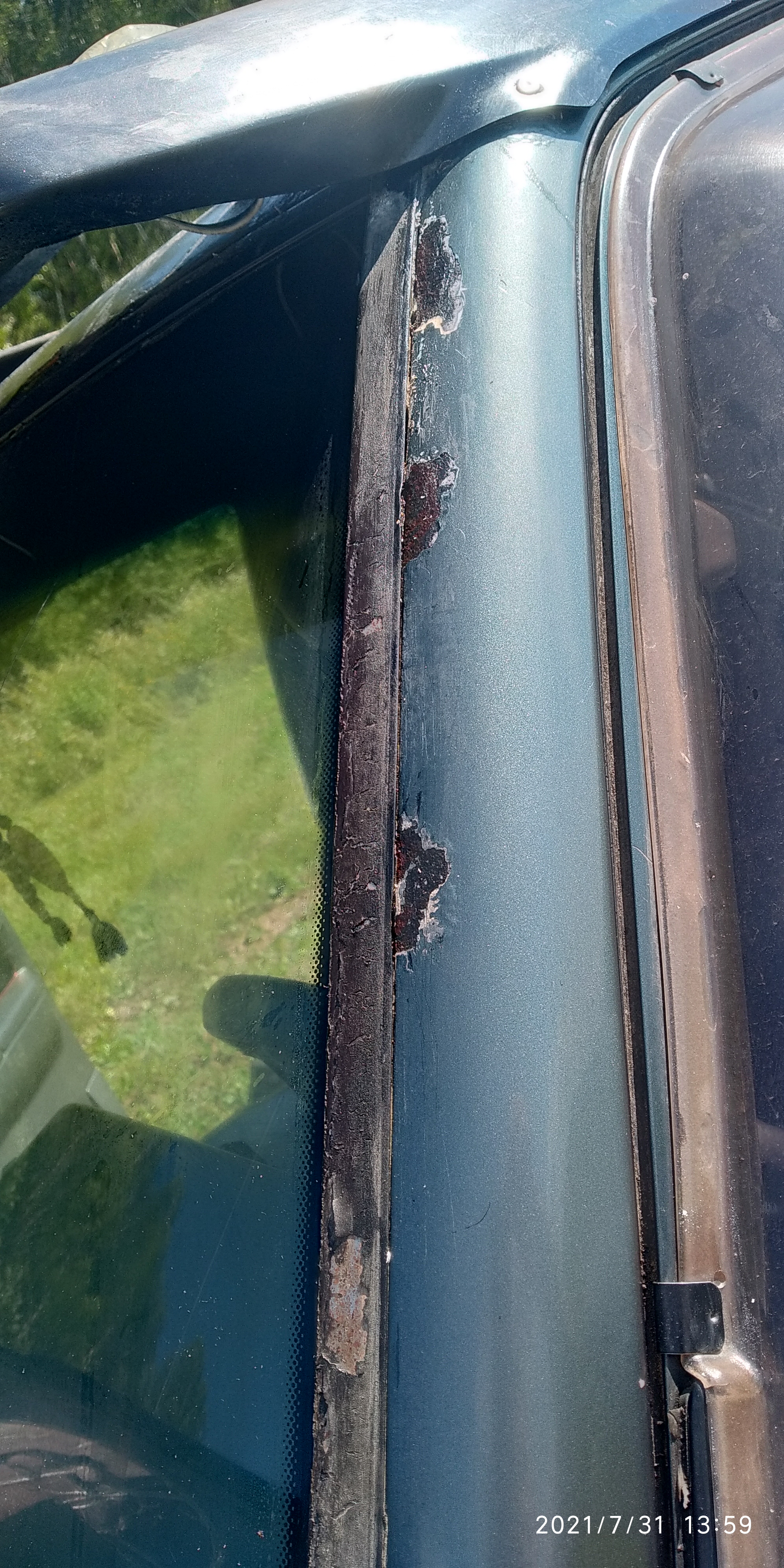

Возможно я не прав, но судя по фото, крыша однозначно замена, а по поводу стоек лобового, нужно срочно делать. Вообще если пошёл такой пульпит на крыше и стойках, такие места на машине ещё имеются и нужно заниматься серьёзно кузовом!.

Чистить до голого металла
Обрабатывать изнутри

Если пошла такая гниль, зае.... ся всё вычищать, проще поменять участок или детали.

Dimix писал(а): Чистить до голого металла
чего там чистить то?, там металла не осталось

Den-djan писал(а): чего там чистить то?, там металла не осталось
А если еще и песком пройтись,то его вообще не останется ::-D:

gansales писал(а): Кариес отменный, пологаю светит замена крыши.
:*SCRATCH*: Те чо, западло латку вварить? ::-D:
