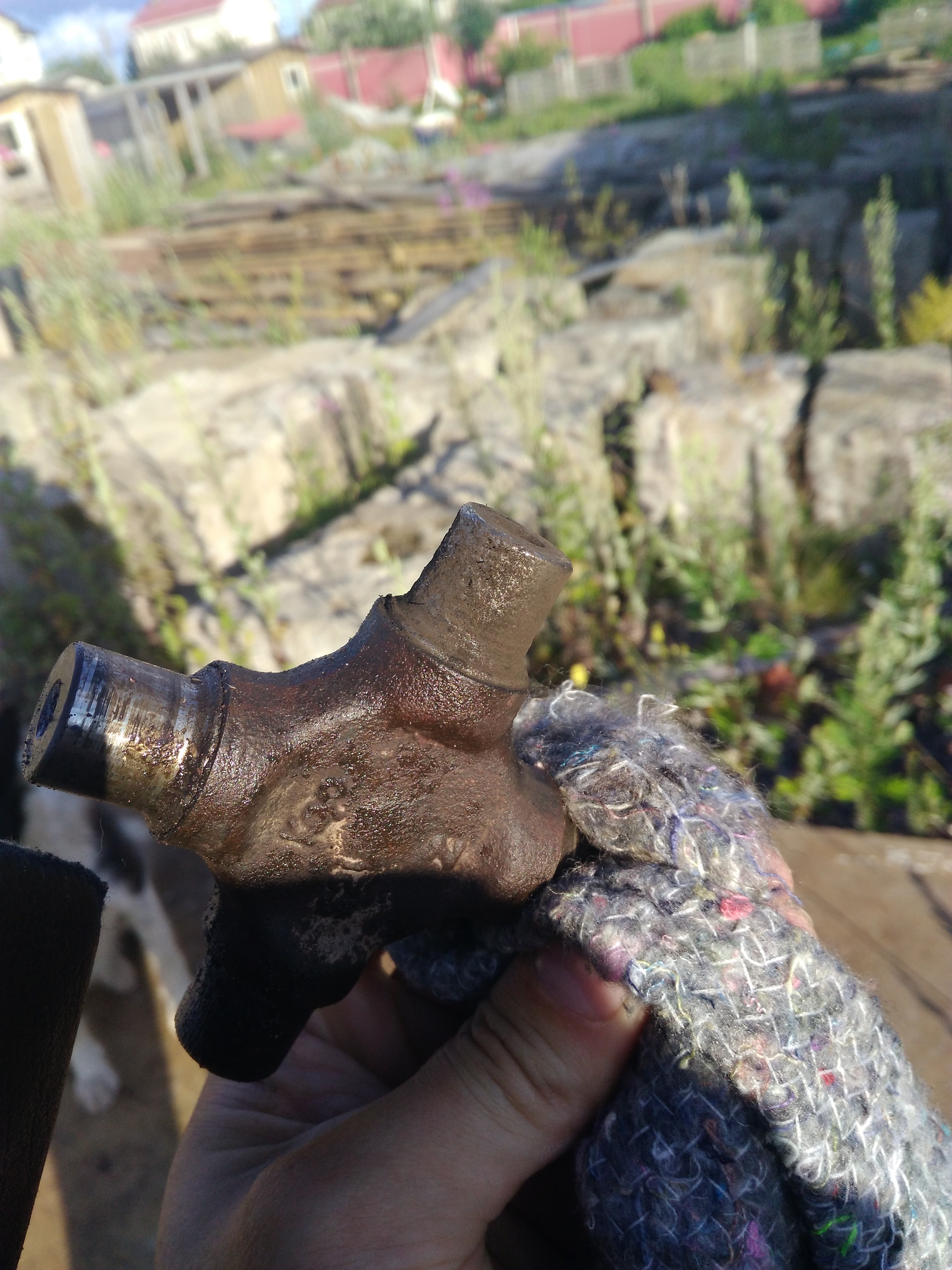

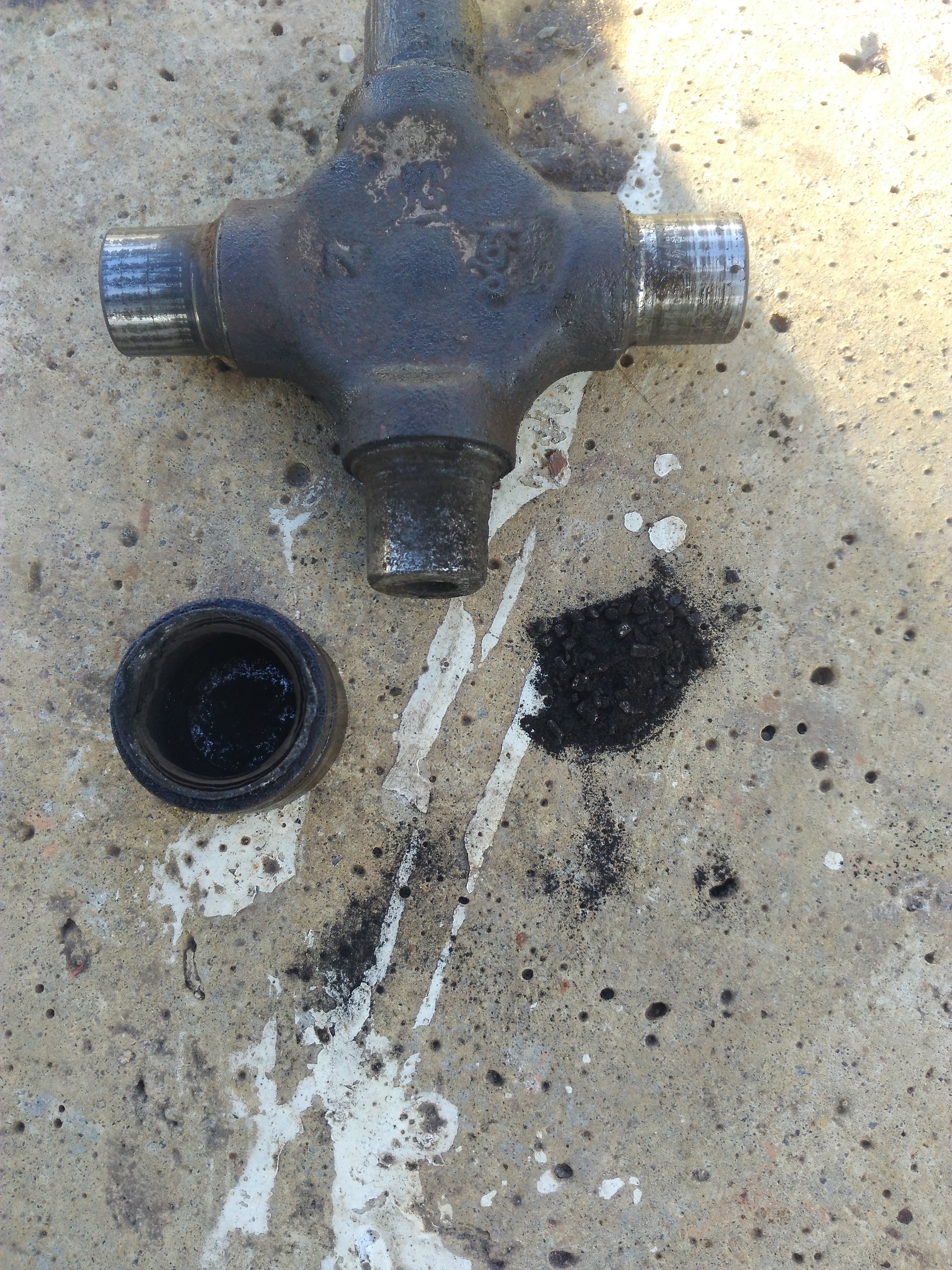

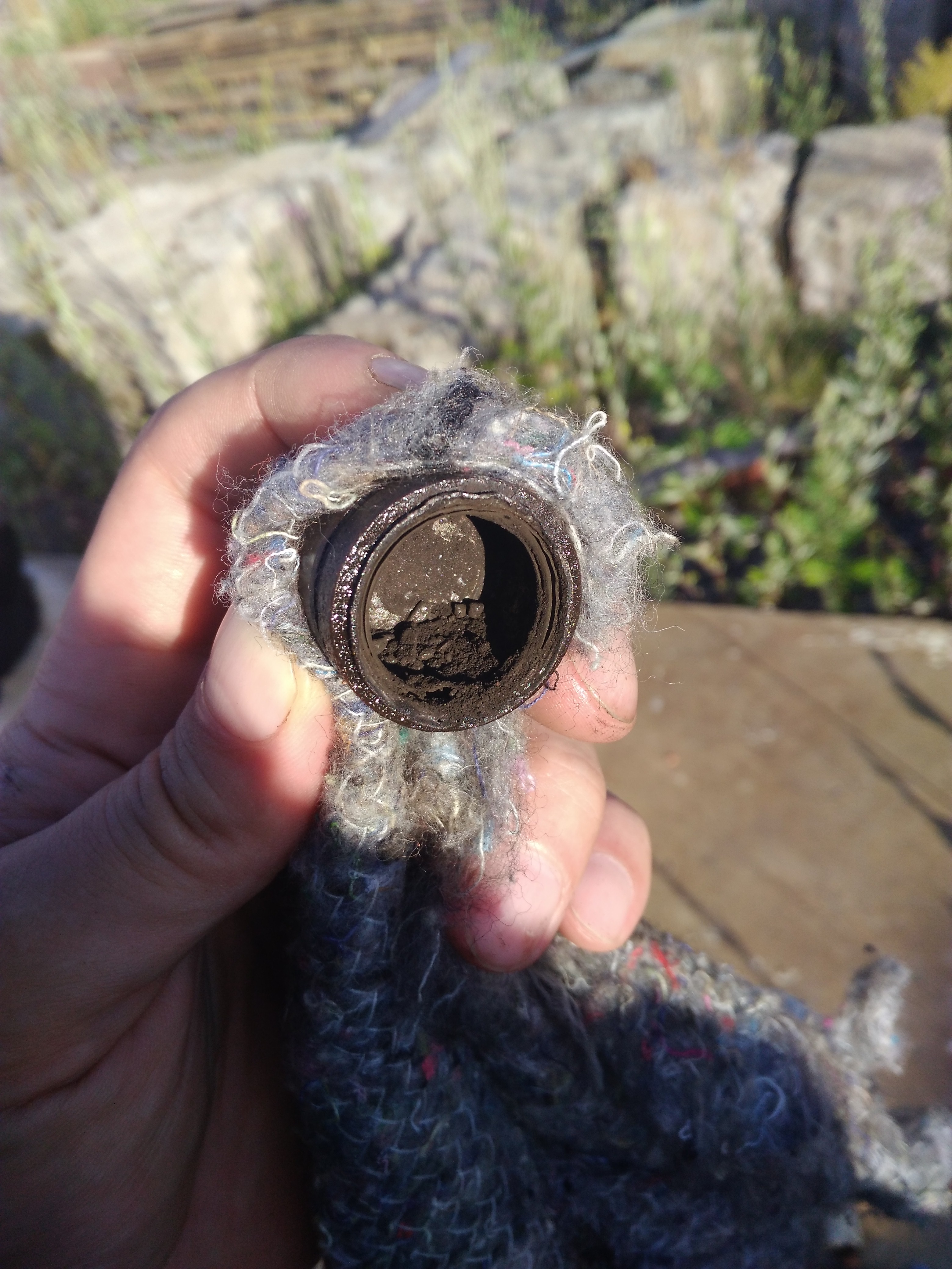

Был гул и вибрация. Крестовина задняя.

Вибрация и гул на скорости 80-100 км/ч. Вроде решил!
Сообщение lesnik5000 »
Родная KOYO. Хорошая крестовина. Столько выдержала. Поставил временно какую-то хрень китайскую какая была в наличии в магазе. До дому примерно 1500, а там лежат купленные GMB - GUM99
