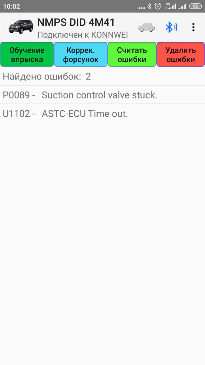

вылезла ошибка, как и год назад Р0089

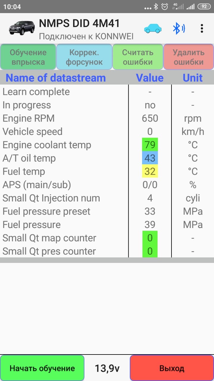

Это данные по программке

AlexT62 писал(а): вылезла ошибка, как и год назад Р0089
Покажи скрин из инициализации SCV

Клапан завис. Надо посмотреть разницу между предустановленным давлением и фактическим, особенно в переходных режимах в торке. Разница в 6 Мпа - слишком большая. Обычно хорошо слышно на холостом как плавают обороты.

molvinets писал(а): Клапан завис. Надо посмотреть разницу между предустановленным давлением и фактическим, особенно в переходных режимах в торке. Разница в 6 Мпа - слишком большая. Обычно хорошо слышно на холостом как плавают обороты.
может его снять и промыть ::-(:

AlexT62 писал(а): может его снять и промыть
Это не помогает. Выработка. Заменить несложно. 2 болтика и разъем переткнуть.

molvinets писал(а): Это не помогает. Выработка. Заменить несложно. 2 болтика и разъем переткнуть.
Чаще там не выработка, а смола. Можно пробовать на ночь "письку" в димексид, только без резинок и краски.
