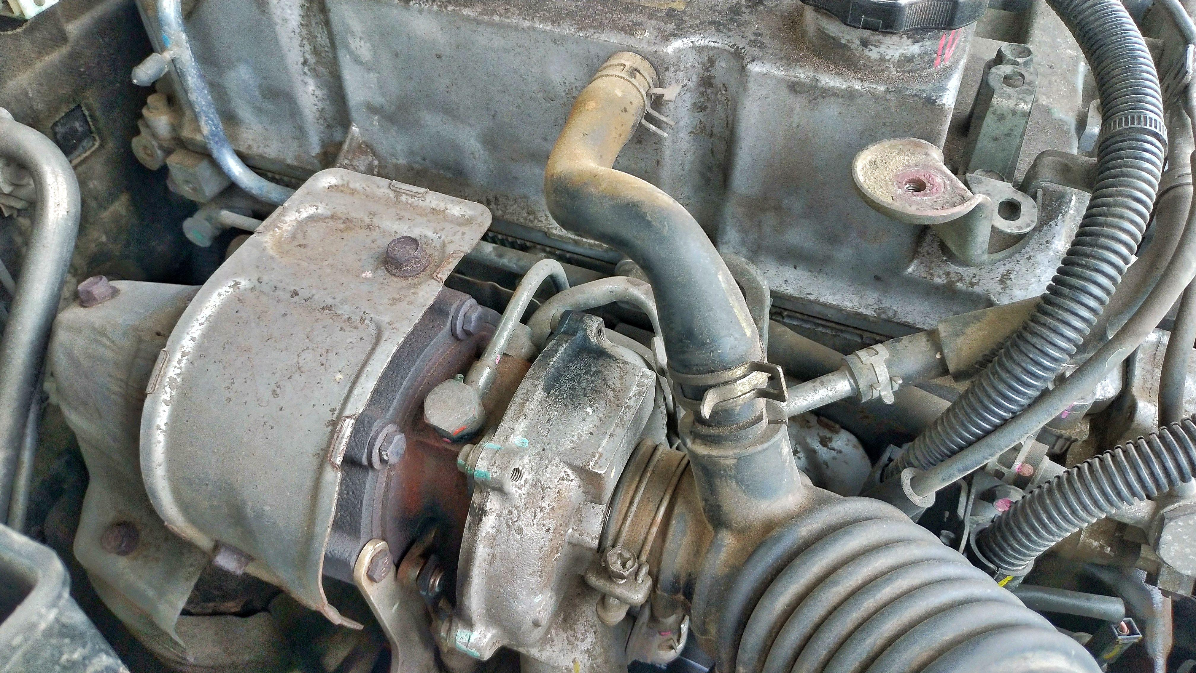

Горячую и холодную улитку знаю, а где у нас стык холодной-горячей части? Сделай фото. Подтёки могут быть от излишних картерных газов.

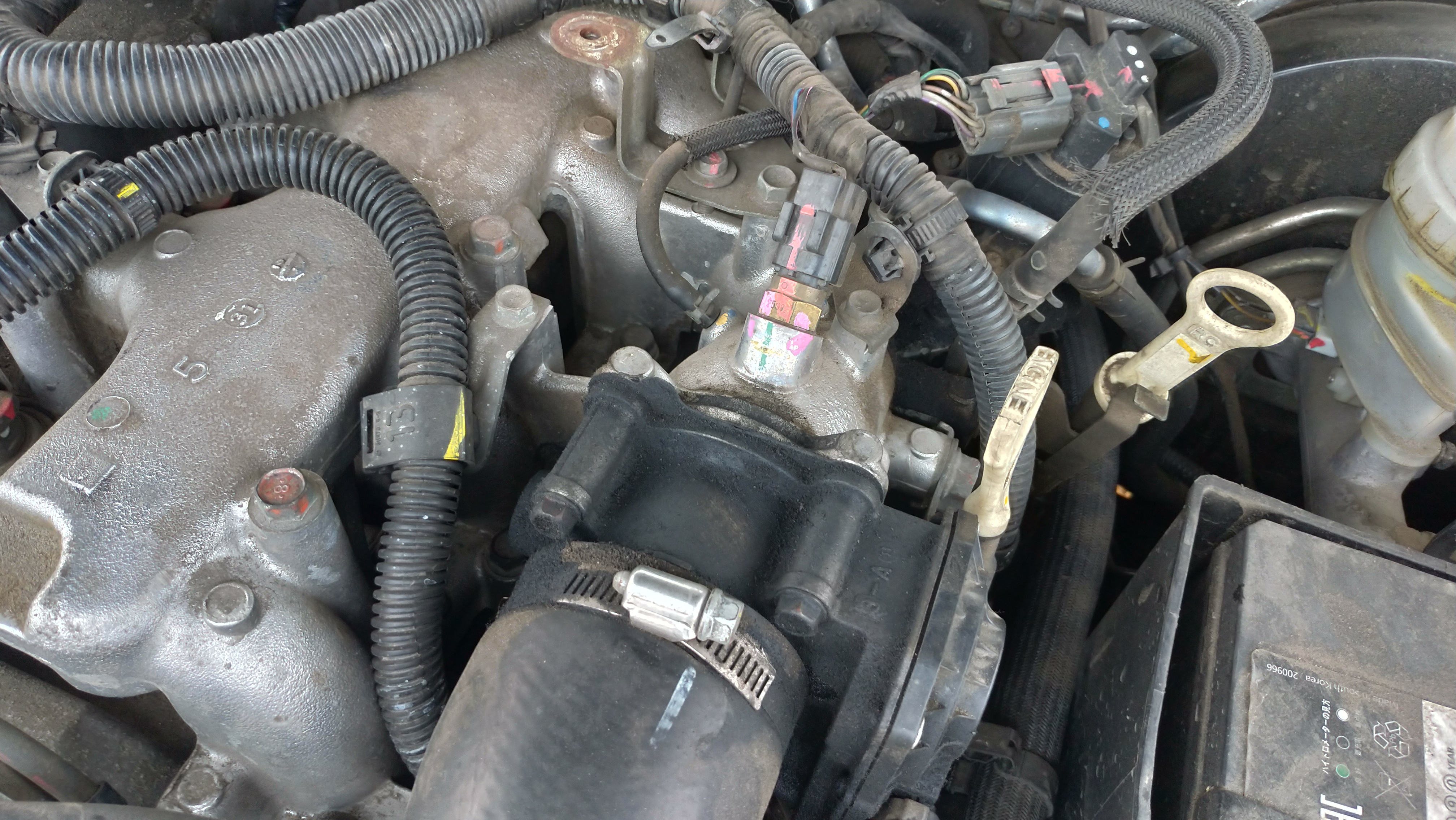

Loafer писал(а): Горячую и холодную улитку знаю, а где у нас стык холодной-горячей части? Сделай фото. Подтёки могут быть от излишних картерных газов.
Вот эти два места которые вызывают беспокойство.

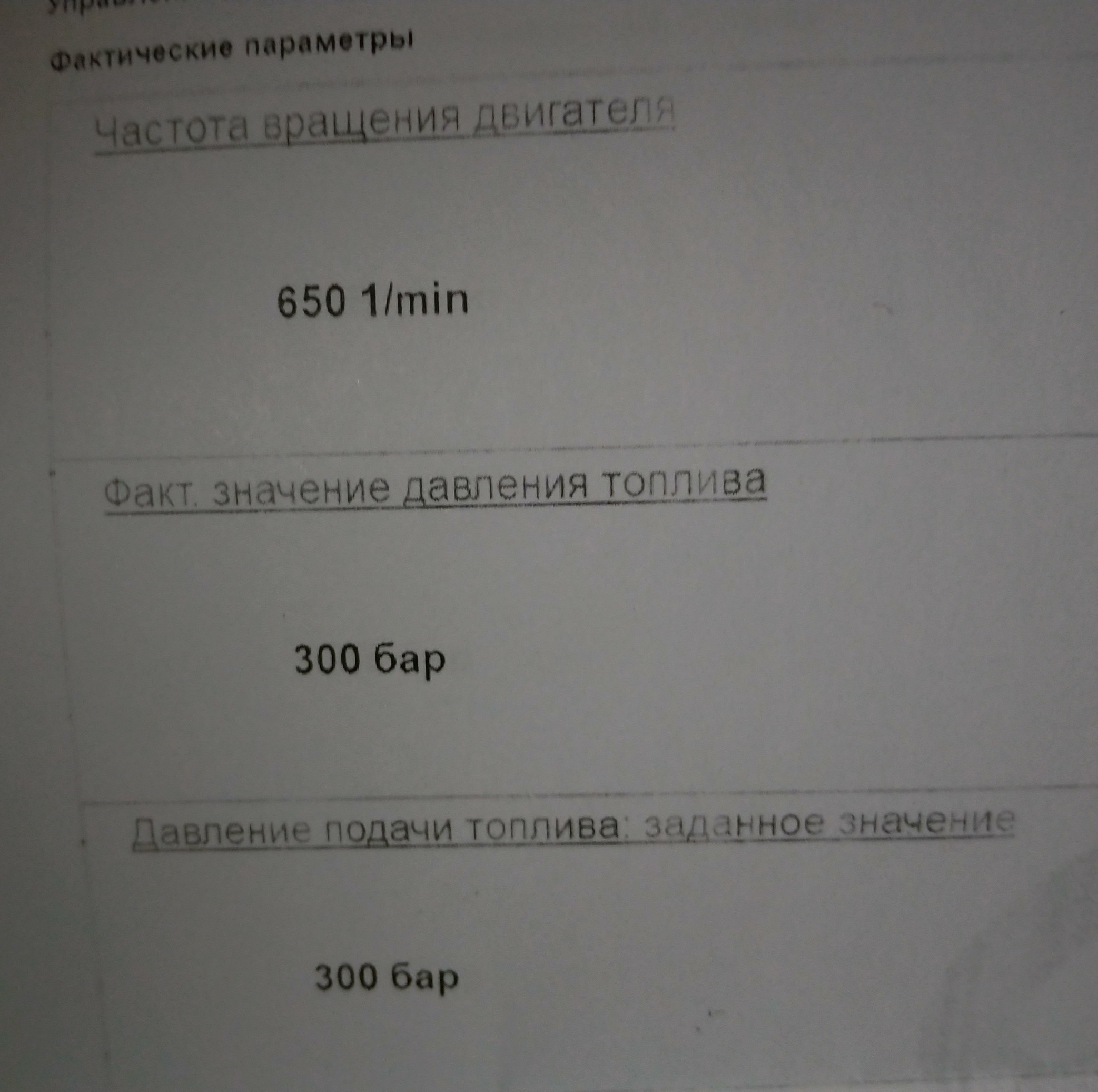

amvictocu писал(а): Замеры показали что форсунки не выдают нужное давление,
amvictocu писал(а): Турбина не набирает расчетное кол-во оборотов
amvictocu писал(а): Форсунки никак не меряли, снимали данные через обд.
муть какая то :)
amvictocu, промывки с большой долей вероятности добьют топливную, в данном случае ::-D:
amvictocu писал(а):
amvictocu писал(а): Поеду менять масло, померию давление, посмотрим поменялось ли что.
давление где?

Loafer писал(а): давление где?
Вот что мне намеряли в дтджитал дизель бош и сказали что цифры должны быть больше.

Странно, почему д.б. больше? На холостом у всех такое давление.
А другие скрины есть?

amvictocu, Я не большой специалист в диагностике. Но! Заданное значение соответствует фактичесскому- это идеально. :) 300 бар на холостом- это идеально. Наверно не стоит больше ездить в этот сервис ::-D:
Может кто поправит меня....

amvictocu писал(а): Вот эти два места которые вызывают беспокойство
Всё выглядит идеально сухо. Что Вас смущает на этих фотографиях?!? Лёгкое маслянное отпотевание? Это не имеет значения, у Вас всё выглядит как на свежем, исправном авто. "Подтёки" это когда всё в масле кругом.

lesnik5000 писал(а): Странно, почему д.б. больше? На холостом у всех такое давление.
Других нету. Они сказали что должно быть чуть ли в два раза больше.
