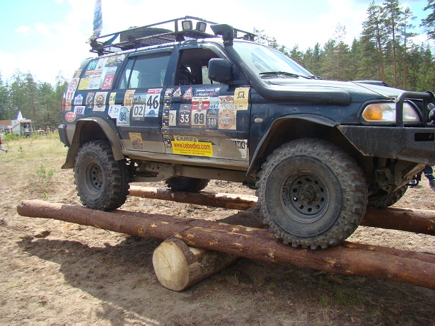

вот мой мальчик
http://www.pajero4x4.ru/bbs/phpBB2/down ... &mode=view http://www.pajero4x4.ru/bbs/phpBB2/download/file.php? id=64458&mode=view https://lh4.googleusercontent.com/-DHep ... SC0900.jpg да шайбы поменяй, сам радик наврятле въебан

Я думаю, чтобы свободно вошли 32-33 тапки, и хватит. Я читал, что 32 и без лифта встанут, но нужно малой кровью и клиренс приподнять, планируются пеньки переезжать.алексей - Маленький Мук писал(а): ↑ лифт 10 табэ точно не нужен, эт з
- Сообщения: 20472
- Благодарил (а): 101 раз
- Поблагодарили: 1353 раза
Мой первый внедорожник. Паджеро 2.5 дизель, 2007
кенгурин ваще зло, при въебе гнет всё, морду фары, капот, сними нах от греха, поставь силовик
он хоть к раме крепится
