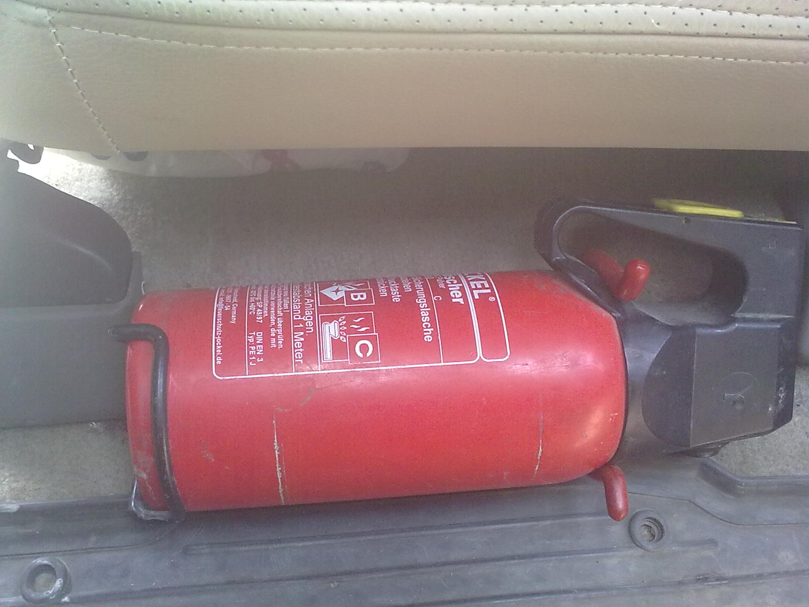

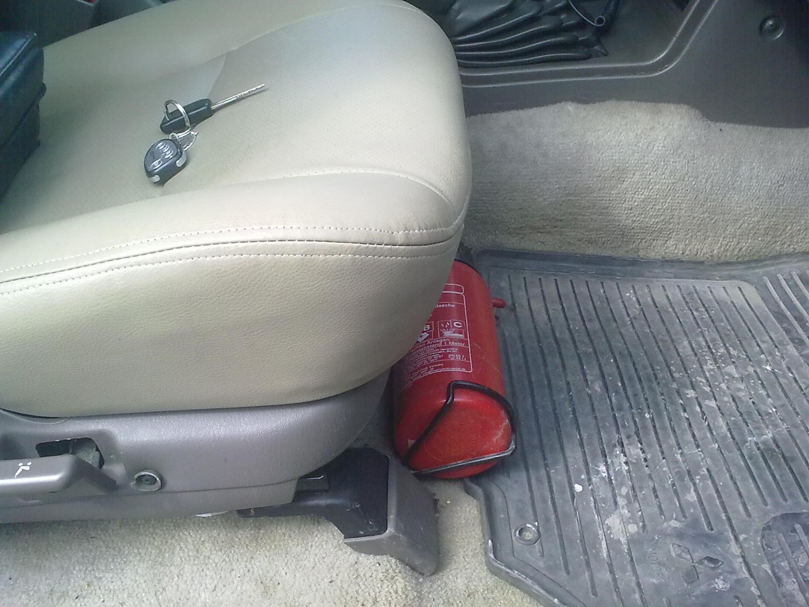

Устанавливал очень давно.
Свой же перепост. http://www.drive2.ru/l/1378142/
Согласно пунктам, технических регламентов различных соревнований: огнетушители должны располагаться в легкодоступных для водителя и штурмана местах. Крепление огнетушителя должно быть надежным и обеспечивать быстрый съем его без применения инструмента.
Не все мы участники соревнований, да и штатное место для огнетушителя в МПСе не предусмотрено, но все же ему место должно быть!
После некоторых размышлений место нашлось. Под пассажирским сидением по левой стороне самое оно.
На рынке приобрел старый держатель огнетушителя от Газ-53А. Правда он рассчитан под 4 кг огнетушитель, а в нашем случае 2кг, то есть держатель рассчитан под более больший диаметр огнетушителя. Обрезал, подогнул зажим и подогнал под 2 кг огнетушитель. Просверлил два сквозных отверстия и болтами прикрепил держатель.
Вставляем огнетушитель на свое, теперь, родное место.
Опускаем сидение. И вот огнетушитель нашел свое место.
