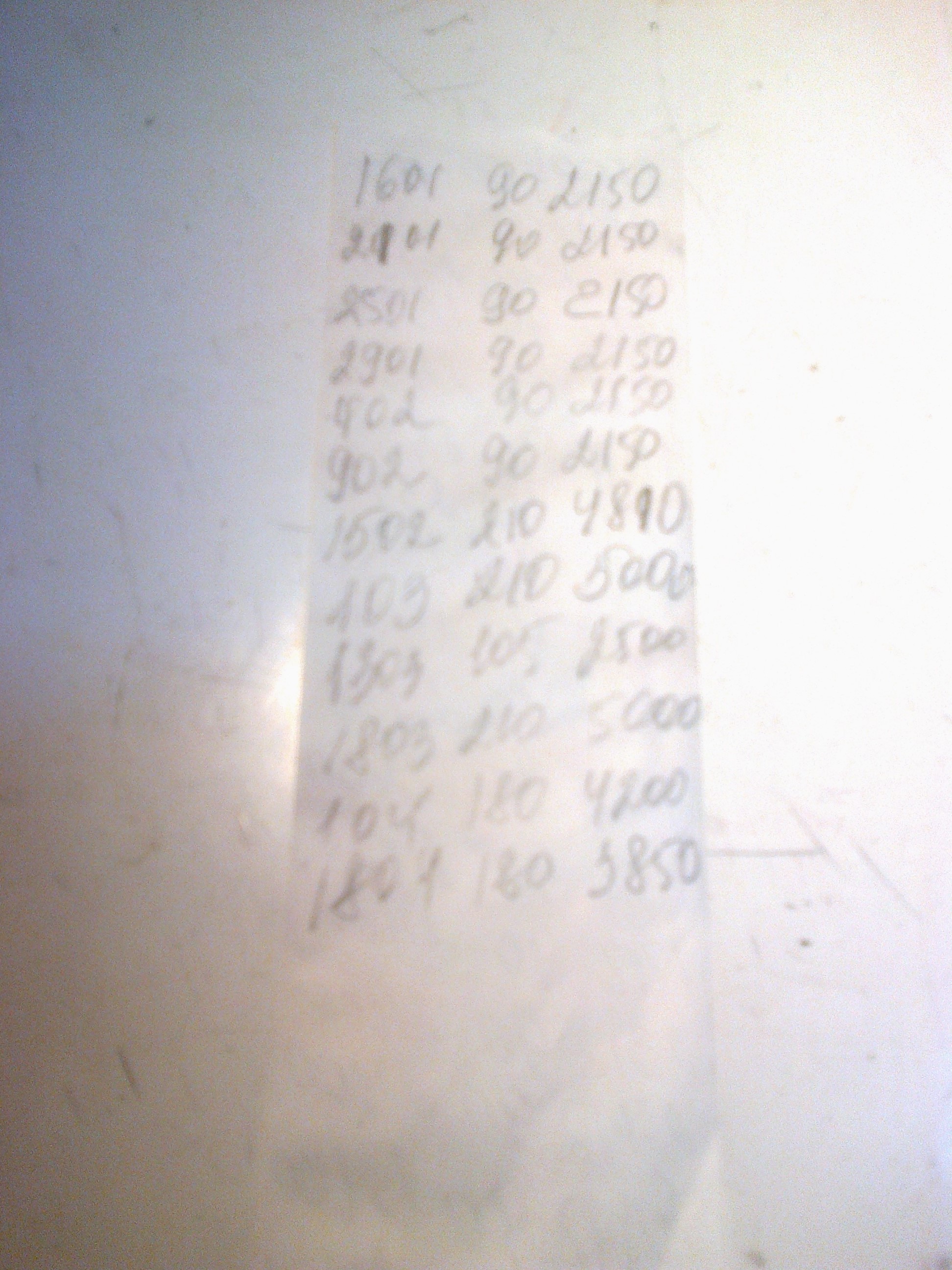

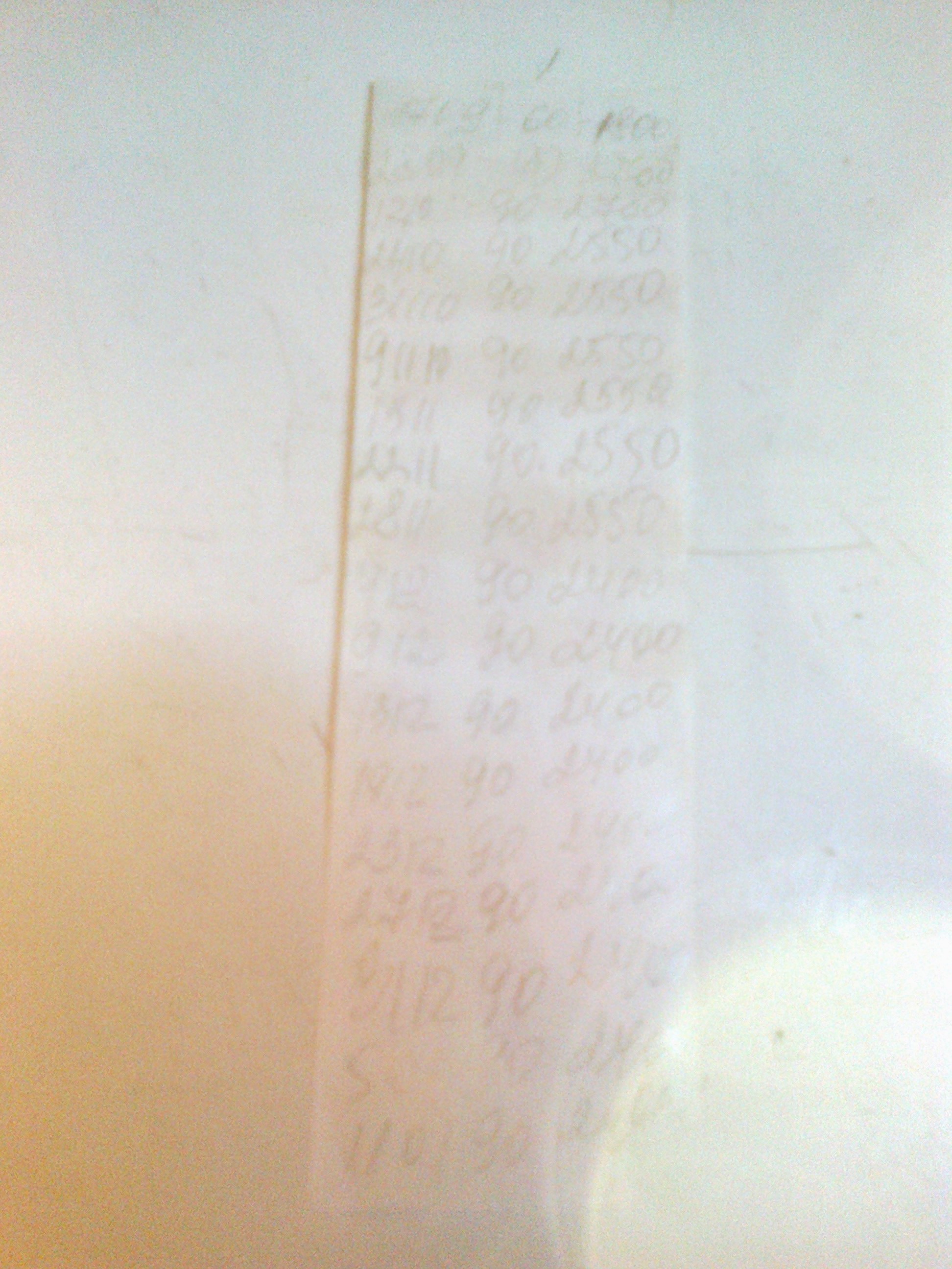

С 2017-го отапливаю балонами, коммерческое здание 200 кв.м. сэндвич -панель, стоит котёл изо фаст 30 , три балона рабочих три резервных , подключены через систему GOK, расход на фото, первые четыре цифры-дата заправки, вторые две-три цифры - литры, третьи четыре цифры - рубли,

А пятые-шестые цифры отсутствуют???

Данные записи за отопительный сезон 2021-2022 с сентября по апрель включительно, загружаю в П4 либо три либо шесть баллонов , весь процесс от отсоединения , загрузки, заправки, разгрузки, подсоединения занимает 40 минут,до АГЗС пять минут езды.
